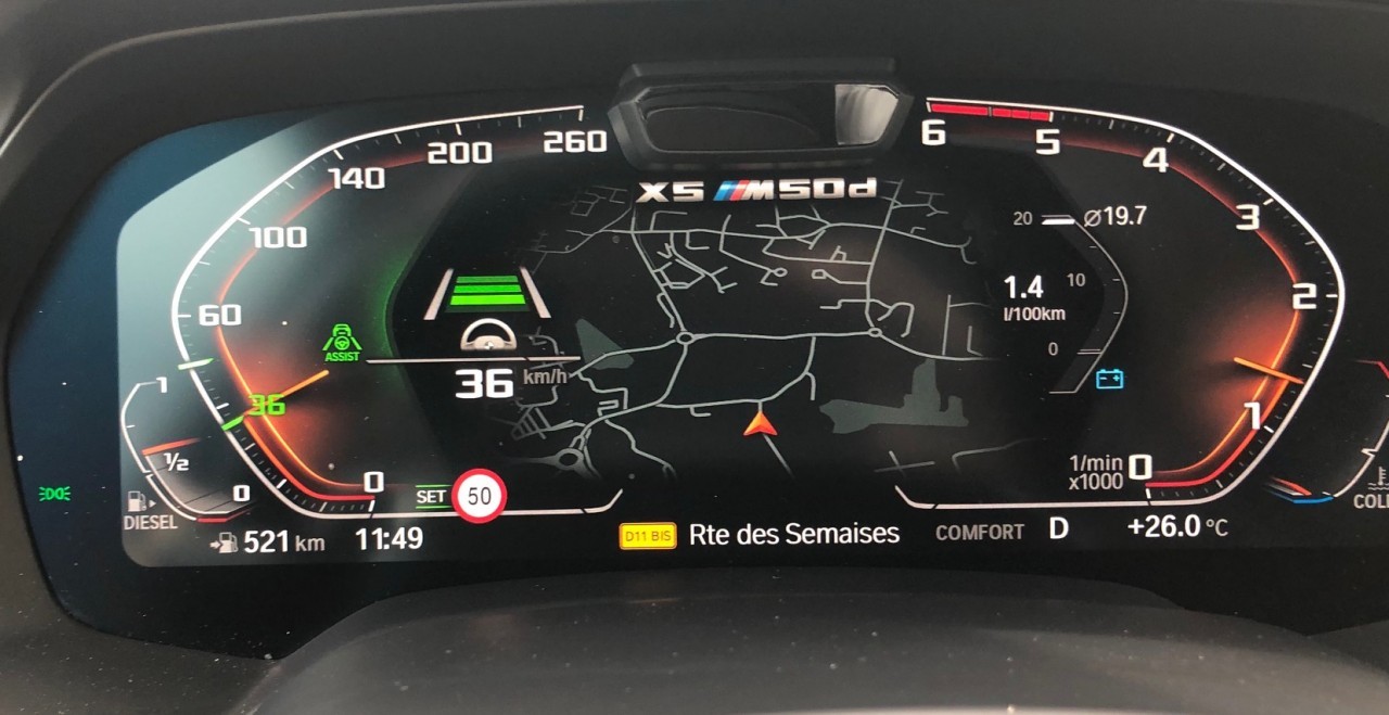

Steph38000
Messages : 155
Inscription : 26 oct. 2012, 20:12
Voiture : X5 G05 M50D
Re: Recensement des soucis sur le X5 G05
Message par Steph38000 »
Voici une photo de l'interface derrière le volant, avec la derniere version IDRIVE7.
Messages : 20374
Avec la carte au milieu je trouve que cela fait un peu fouillis. Mais revenons au sujet de ce topic : Les problèmes du X5 G05.
l
lechuck
Messages : 1457
Voiture : i3s 120AH + X5 45E
Message par lechuck »
C'est personnalisable ? Car honnêtement c'est illisible. Beaucoup trop d'informations.
En plus certaines sont redondantes avec le headup display.
