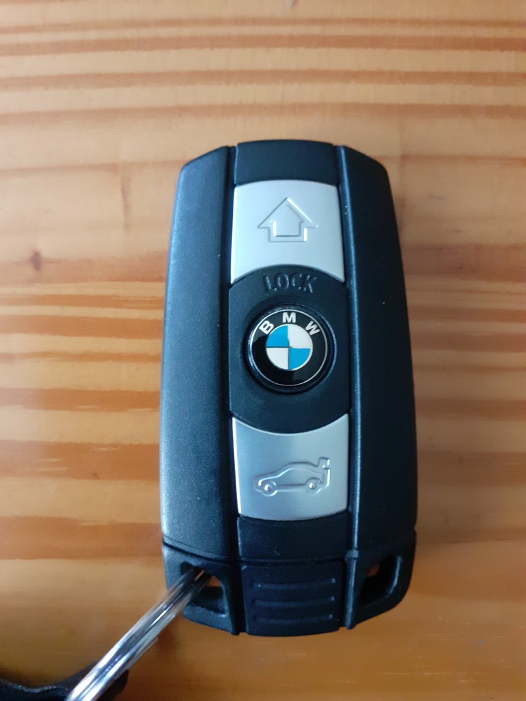

Depuis quelques jours, j'ai repris mon double de télécommande (sans pile) mais elle n'ouvre plus les porte à distance. Par contre je n'ai aucune probème pour démarrer.
Je souhaitais savoir combien de temps je devais l'utiliser pour obtenir une recharge complète
Merci par avance de vos précieux conseils

Deux photos de ma télécommande pour illustrer mon propos :Top:

Si ta voiture n'a pas le Keyless go, car dans ce cas de figure les télécommandes sont équipées de piles, les infos trouvées sur le net parlent de 30H.
Mais tu peux recharger sur une station de charge de brosse à dent (48h) ou autre solution à essayer avec précaution car la puissance admissible des clefs n'est pas connue, utiliser une station wireless charging de smartphone.
