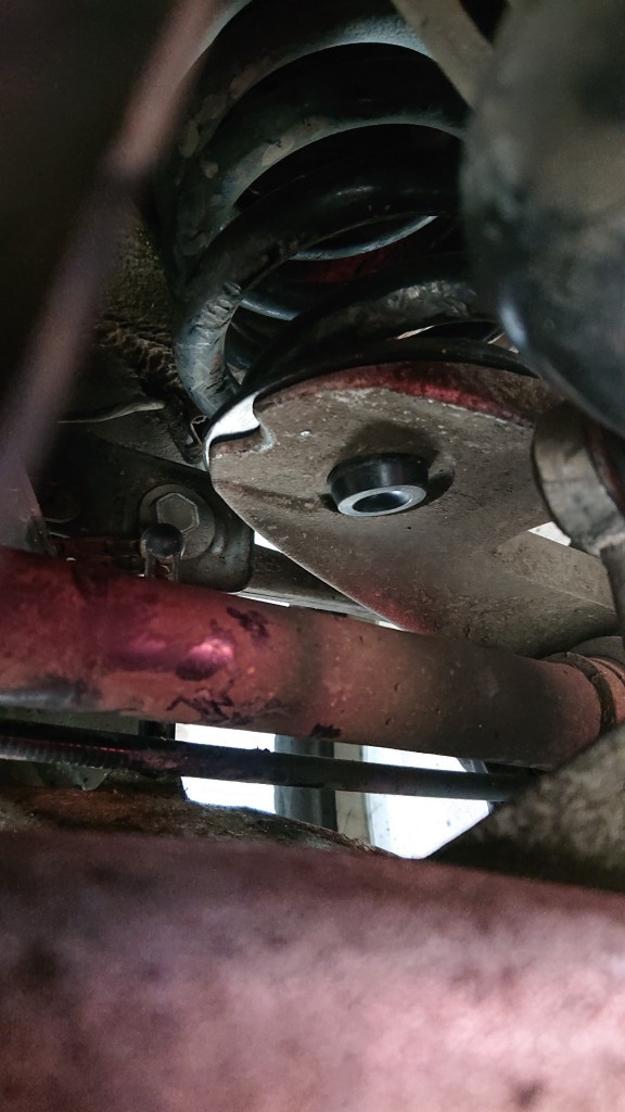

Salut salut ! Pour ma part j'ai eu le même problème, on a bataillé longtemps avec un amis pour trouver la source et ce fut la coupelle inférieur de ressort d'amortisseur arrière qui ce déforme et donc ce desaxe,
ce problème est venu suite aux rotule inférieure qui sont fragile malgré leurs tailles
Et depuis une semaine j'ai l'impression que c'est le tour des supérieur donc je vous conseillerez de changer les deux pour ne pas démonter et remonter 250 fois si jamais c'est le cas.
