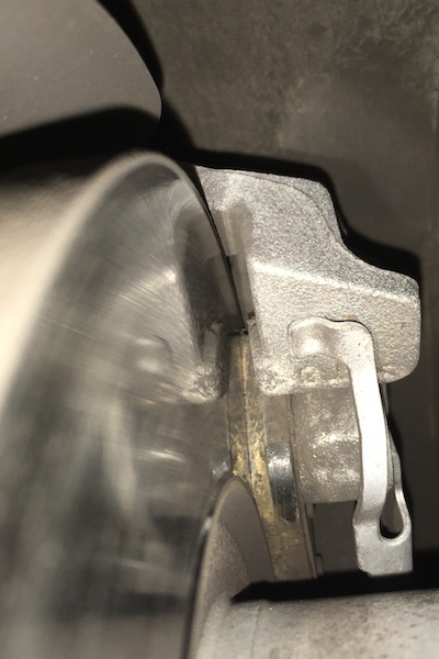

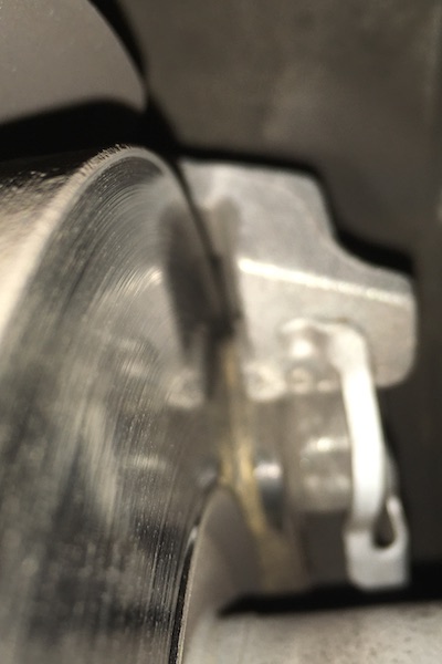

Je freine doucement, sans doute une raison pour laquelle j'ai toujours les plaquettes d'origine avec 63 000 Km au compteur. J'ai pris une photo aujourd'hui pour me rendre compte de leur usure. A votre avis, combien de Km puis-je encore parcourir avant de devoir les changer ? Deuxième question : chez un concessionnaire, qui en général essaye toujours de facturer au maximum, doit-on changer obligatoirement les disques en même temps même s'ils sont encore bons ?
Merci :coucou:
Avant gauche et droit
Image Image
Arrière gauche et droit
Image Image

Super les photos :Top:
Elles n'indiquent cependant que l'état des plaquettes extérieur
Ce n'est malheureusement pas une science exact et il arrive qu'elles ne peuvent pas s'user symétriquement.
Concernant les disques il y a des cotes minimum a respecter
Par exemple pour ton model les avant le minimum serai 22.40 mm et les arrière 8.40 mm
Quand il sont neuf 24 mm avant et 10 arrière
Donc admettant que les avant ont été usé à plus de la moitié
24 - 22.4 = 1.6
1.6 / 2 = .8
Soit si plus de 23.2 actuellement ok
Si en dessous mieux les remplacer,puisque si arrive a tolérance avec plaquettes neuves
1 - cela vas user plus vite (course piston plus longue...et autres problème puisque piston presque sortie au max = plus de pression,plus de jeu éventuel possible = fragilise à la longue)
2 - le remplacements des disques impliquera automatiquement des plaquettes neuves (même si remplacé entre temps et pas beaucoup de km)
Visuellement encore bon pour une saison (a contrôler régulièrement cependant)
Idem pour les plaquettes intérieur...il faut démonter la roue ou mettre sur un pont
+1 qu'indique la maintenance à l'ordi

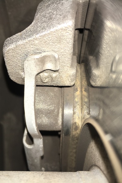

Vous aviez raison, le tableau de bord devait normalement indiquer l'échéance pour le remplacement des plaquettes. En octobre, au démarrage, il a soudainement affiché "Remplacement des plaquettes arrière dans 6 000 Km". Depuis lors, le kilométrage diminue progressivement, c'est logique. Aujourd'hui, il indique "dans 4 600 Km". Cela m'étonne toutefois car je n'ai parcouru qu'environ 3 500 Km depuis mon message et mes photos du 30 août ci-dessus. Les plaquettes extérieures ne sont pas beaucoup plus usées. Quant aux plaquettes intérieures, je ne sais pas y accéder confortablement pour les voir. Mais bon, je vais prendre rendez-vous chez BMW pour faire ce travail en décembre. J'en profiterai pour faire changer l'huile de freins car j'ai une échéance à janvier prochain dans l'ordinateur de bord.
Voici les photos faites cet après-midi :
Arrière gauche (focus sur le disque) - Arrière gauche (focus sur la plaquette) - Arrière droite
Image Image Image

Et bien voilà, je viens de faire remplacer les plaquettes et disques à l'arrière de mon X1 F48 puisque l'ordinateur de bord me disait qu'il restait 3100 Km. Comme je voyage souvent, je n'ai pas voulu attendre la dernière minute. Je suis allé chez le concessionnaire BMW où j'ai acheté le véhicule (contrat leasing, je suis entrepreneur). Précision: c'est en Pologne car c'est là que je vis.
Je ne savais pas s'il fallait aussi changer les disques. Pendant que j'attendais, le chef d'atelier a filmé mes disques en gros plan après démontage des roues et j'ai reçu le film sur mon smartphone (filmé aussi ma plaque pour montrer que c'est bien ma voiture). Le taux d'usure était précisé pour me montrer qu'on était à la limite et qu'il valait mieux aussi changer les disques en même temps. Je marque mon accord pour les disques (devis déjà fourni avant le rendez-vous). Après récupération du véhicule, j'ai eu les conseils d'usage (ne pas freiner brusquement au début etc...).
Il fallait aussi que je change l'huile de frein au plus tard ce mois-ci donc ça tombait bien. J'ai fait tout en même temps.
Remplacement huile de frein gratuit car inclu dans le contrat d'entretien.
