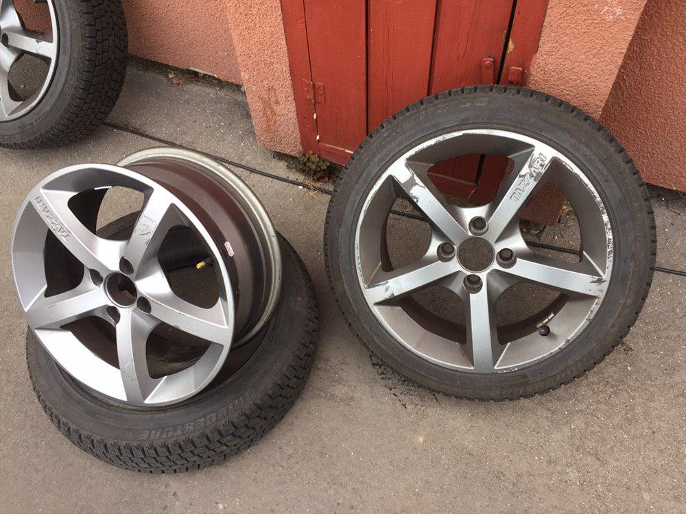

On commence par l'entree: des Roues d'ete

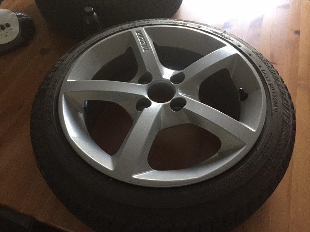

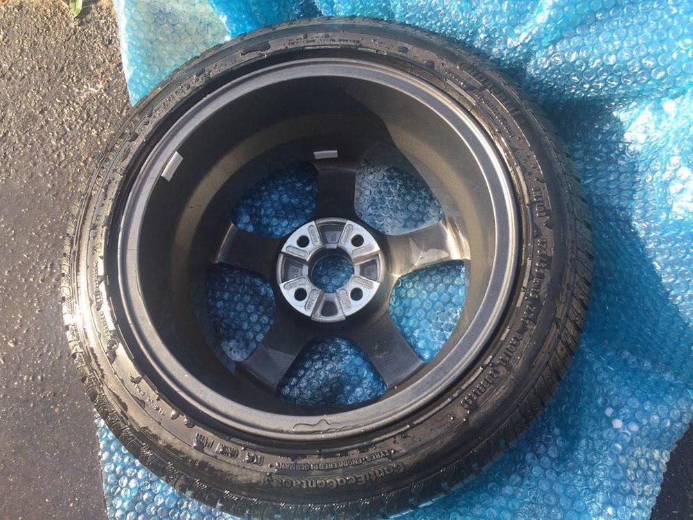

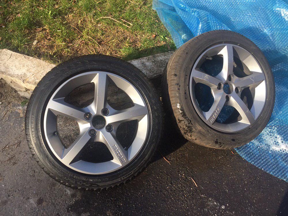

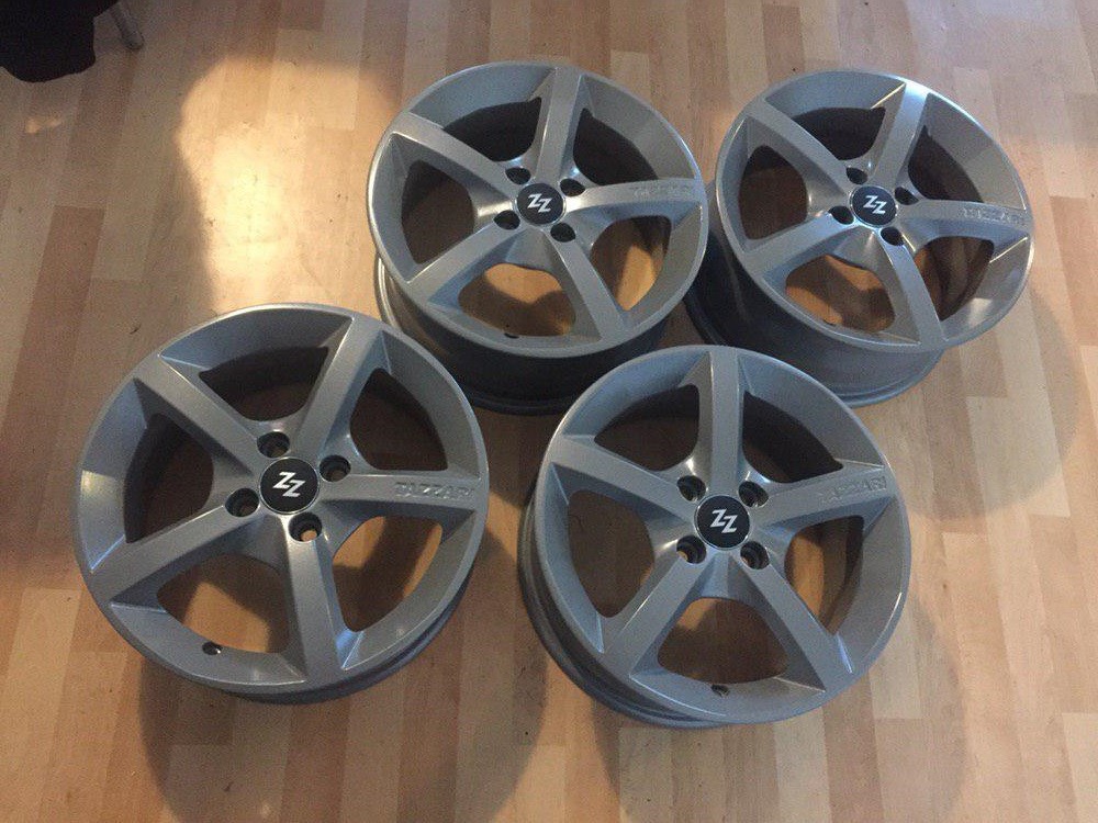

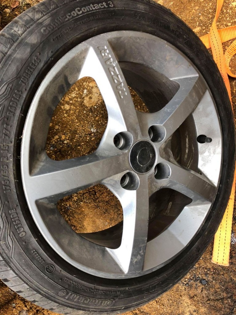

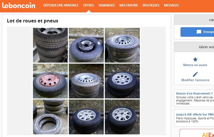

Fin d'annee derniere, je gardais un oeil sur le bon coin et je vois passer ceci
En haut a gauche, ca me rappelle quelque chose ... :think:
4 jantes alu Tazzari avec pneu!
Je telephone, elles sont dispo. :cheers:
30 euros piece - c'est presque cadeau.
Je recois plein de photos du vendeur -
Bref, ce sont les memes que les miennes, des 2010! :cheers:

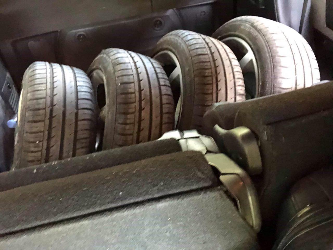

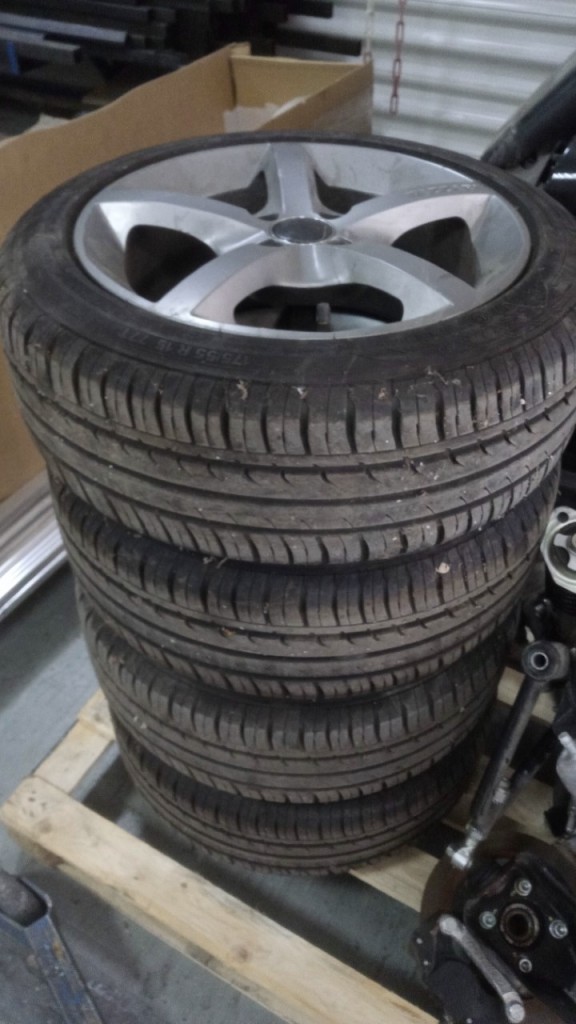

Le soucis: elles sont a cote de Paris, payable en cash, et moi je suis a Prague...
J'appelle donc un tres bon pote* qui est sur Paris qui gentillement prend son Pajero va les acheter pour moi, et les ramene chez lui au sud de Paris
Il controle l'etat des jantes, 1 est un peu griffee, et il me confirme que les pneus sont comme neufs! Pour le prix, ce sont de tres bonnes nouvelles :)
Au mois de Novembre dernier, je suis donc passe voir mon papa, et hop, petit stop chez mon pote, et j'ai recupere les 4 roues!
Moi voila donc avec 4 roues hiver, 4 roues pour l'ete :Top:

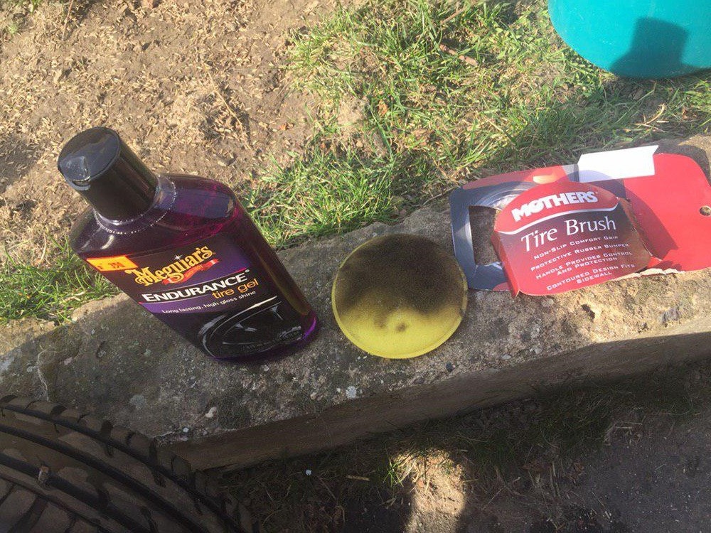

On va avoir besoin des outils suivants (ceux qui suivent Passion77 reconnaitront!)
- Eau chaude et paic citron pour degraisser
- Iron-X pour decontaminer (depots de plaquette de frein)
- Valet Citrus Tar remover - pour decontaminer (goudron)
- Meguiar's Endurance Gel tire - pour renover les pneus
- Tire Brush de chez Mothers (un MUST HAVE) je recommande chaudement :Top:

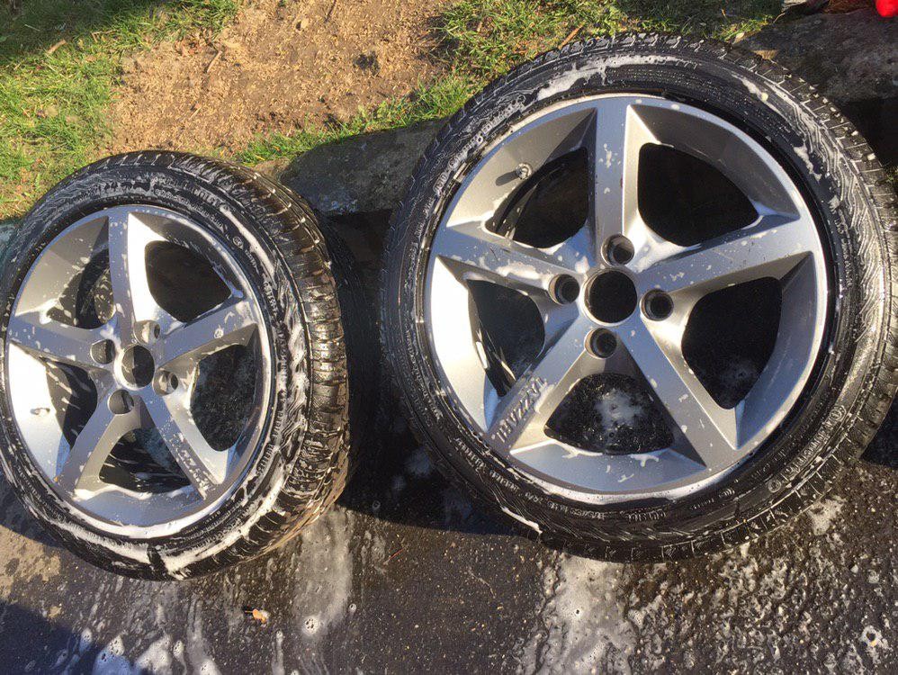

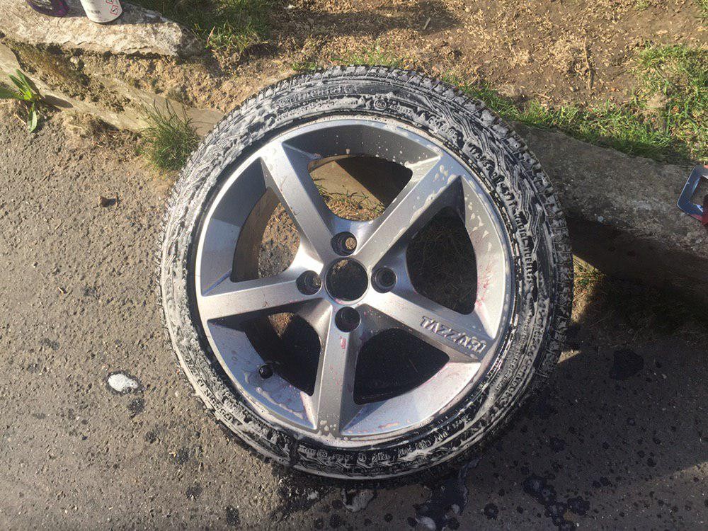

On commence donc par un nettoyage eau chaude et savon pour vaisselle - et decontamination
Ici decontamination Iron X, on voit les taches violettes
bien faire l'interieur aussi :)

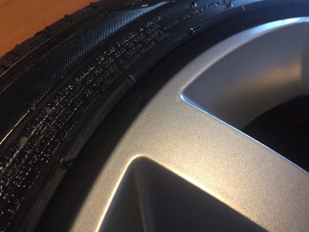

Une fois que la jante est propre, on attaque la renovation du gloss du pneu avec le Meguiar's Endurance
(prendre un pad neuf, et il sera bon a jeter en suite)
ici on voit la gueule du pad apres la premiere application..
et .... voila!
Ca commence a etre propre
Note:
Pour bien faire revenir le gloss, on applique en 2 etapes:
une premiere fois le produit, et on essuie directement avec un chiffon sec. (attention le chiffon est mort apres!)
puis apres 10mn, une seconde passe en insistant sur les details du pneu (serigraphie etc...) et on essuie nouveau avec un chiffon bien sec, en insistant encore une fois, sur les "details" du pneu.

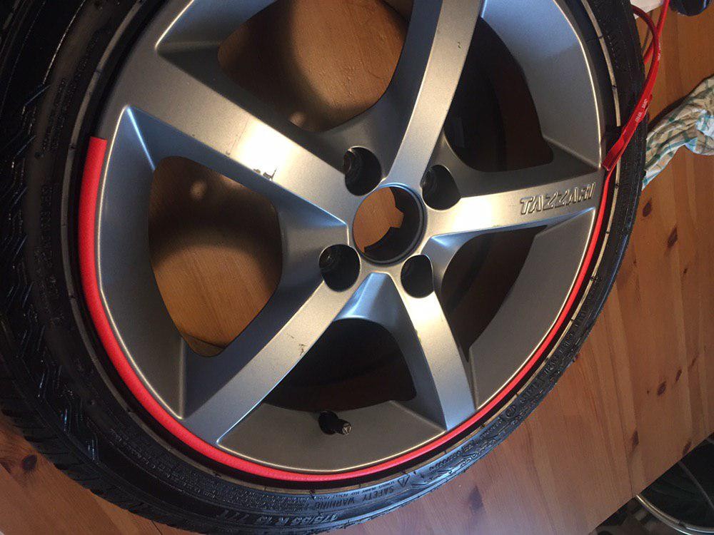

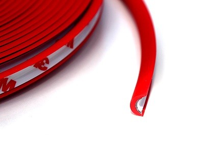

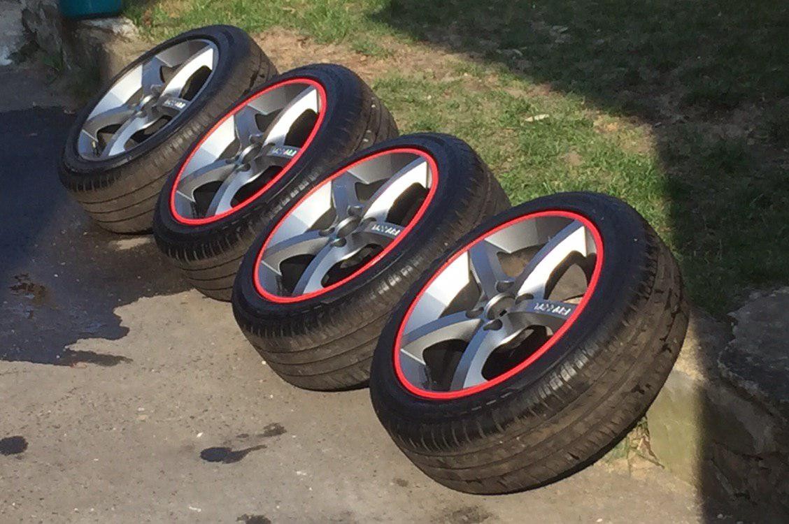

Sur Facedebouc, je suis tombe sur une pub pour les Rim Protectors a 15 euros - vous allez me demander: "mais c'est quoi des "Rim Protectors?"
Ce sont des copies de RimBlades, une bande de plastique qui servent a proteger les jantes en cas de frottements contre les trottoirs.
Ca existe de differentes couleurs (rose, orange, rouge, blanc, vert, gris, noir)
En video:

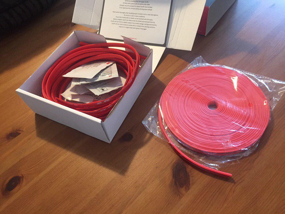

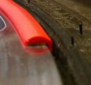

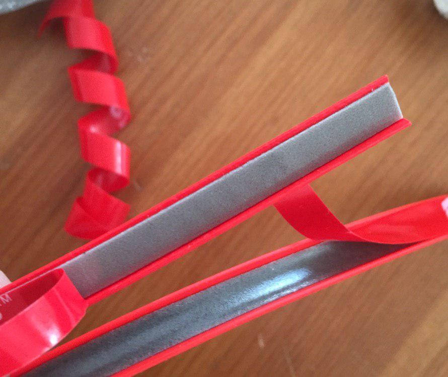

J'ai donc commande et recu les Rim Protectors... mais par acquit de conscience, j'ai quand meme commande le produit orginal, plus adapte a la forme de mes jantes: Les Scuffs (de RimBlades)
A gauche, les Rim Scuffs (45.00 euros) a droite, la copie "alibaba" entre 4 et 14 euros
Profile plat pour les Rim Scuffs...
... et profile courbe pour les copies chinoises
Ici, le colant 3M a l'air presque pareil sur les 2 produits...
Alors c'est quoi la difference?
Les RimScuffs possedent en plus de l'adhesif 3M, un "primer" de colle de contact specifique, qui doit, apres la pose et 24h, rester en place et resister a l'eau
On va faire un test: Je vais faire 2 jantes, 1 avec le produit original, 1 avec la copie chinoise.
On commence avec les Scuffs:

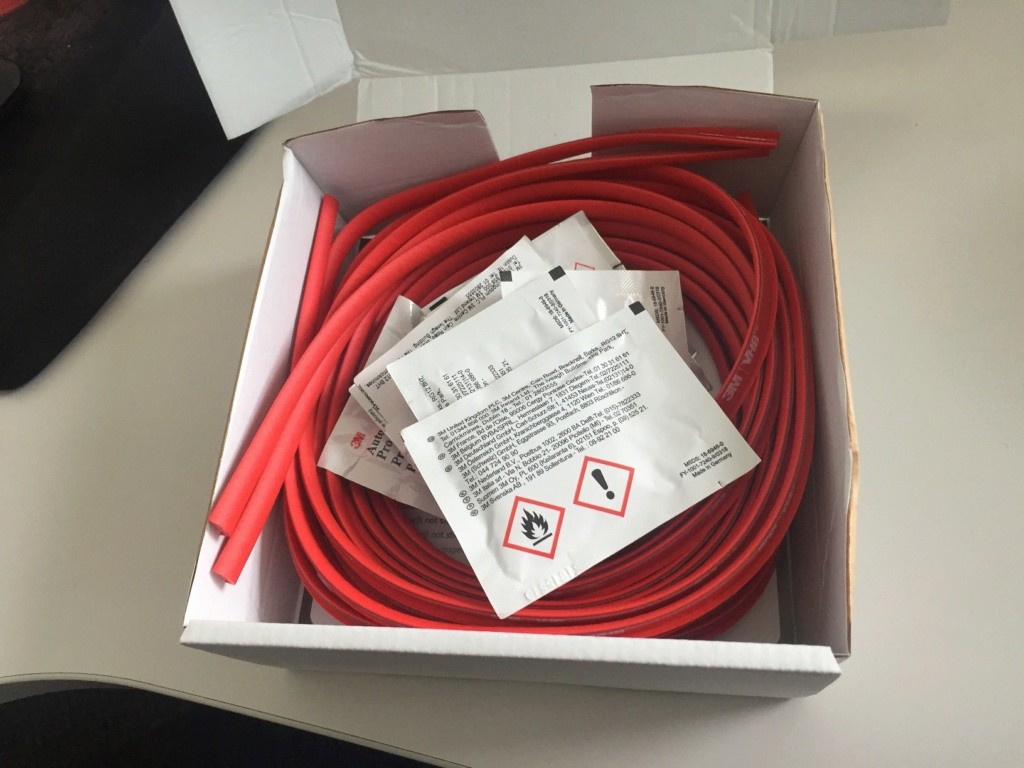

Le kit comprends 4 Scuffs pour des jantes jusqu'a 21 pouces...

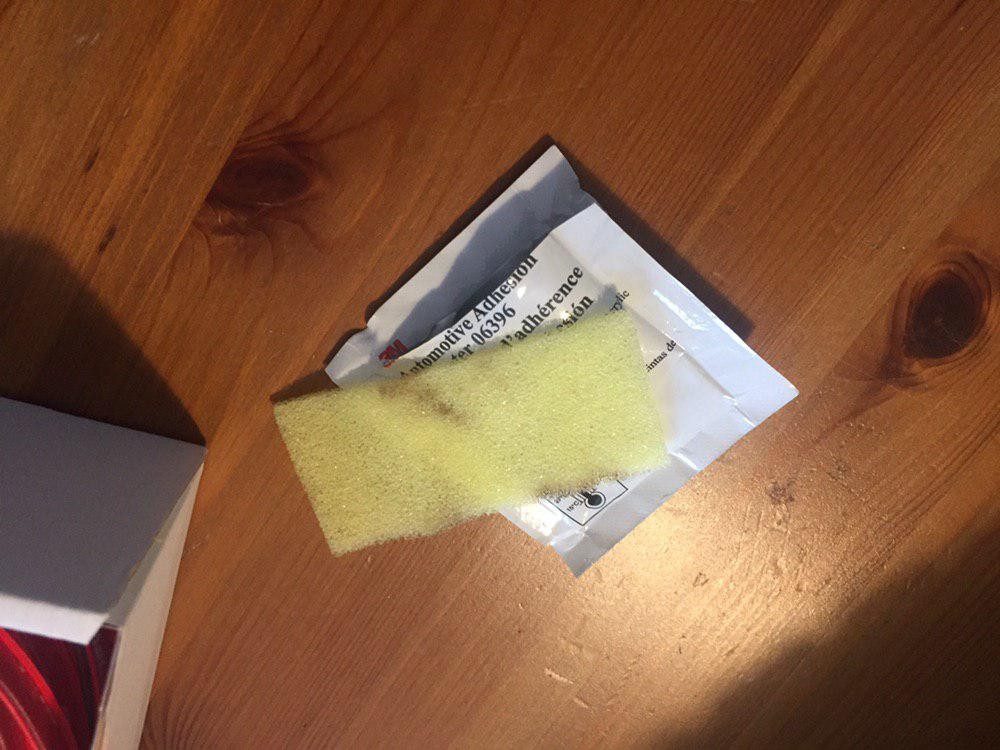

...et 8 pads - 4 de nettoyage, et 4 de primer de colle...
...et les instructions
Note:
- il est important de travailler sur des jantes en bon etat. Trop de griffures et la colle ne tiendra pas
- Je vous recommande de travailler a plat sur une table et non pas directement sur la voiture, c'est plus facile pour la pose
- Le produit Meguiar's de renovation de gloss contient du silicone, et cela risque de compromettre le collage des Rim Scuffs, donc, on refait un passage avec chiffon, entre la gomme et la jante en insistant encore et encore, jusqu'a ce que aucun depot n'apparaisse sur le chiffon.

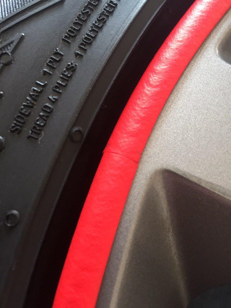

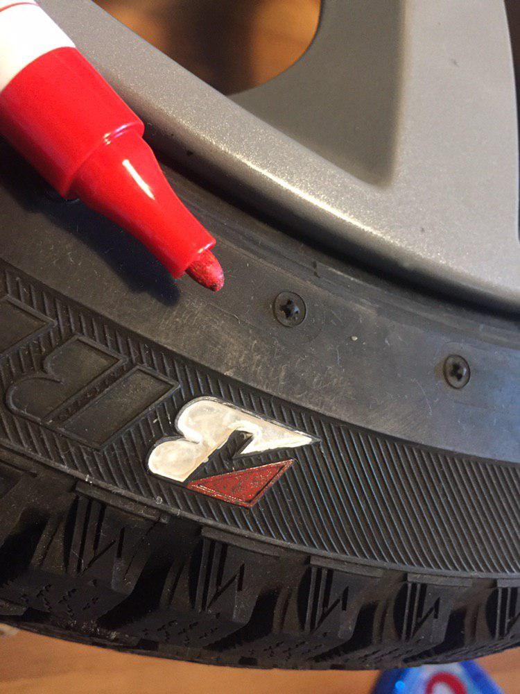

Allez c'est parti! simple comme 1, 2 , 3 et 4
1) on utilise le pad de nettoyage pour faire un ultime degraissage tout autour de la jante
2) on utilise le pad de primer, et on en applique genereusement tout autour de la jante et on attend 5mn que ca seche (juste le temps de boir un coup)
3) on pose le scuff, de la droite vers la gauche
4) une fois arrive au bout, on marque avec un crayon les 2 cotes, on coupe avec 1mm de plus et on travaille la jointure en applicant une pression forte pour bien coller les 2 bouts alignes du Scuff

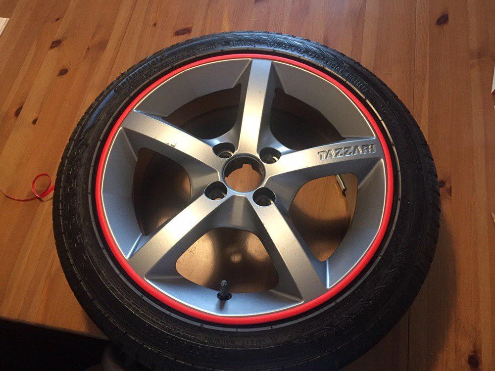

Si tout c'est bien passe, on devrait arriver a cela:
Dernière modification par creatom le 08 avr. 2019, 22:34, modifié 6 fois.
creatom
Messages : 2464
Localisation : Prague
Re: Tazzari Zero
Message par creatom »

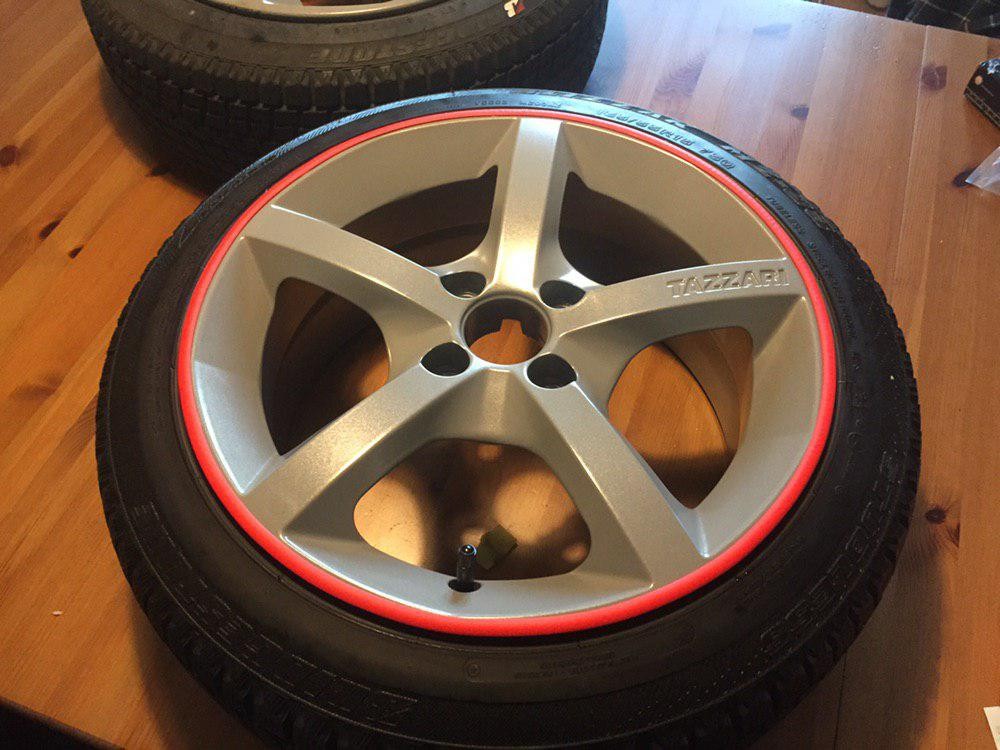

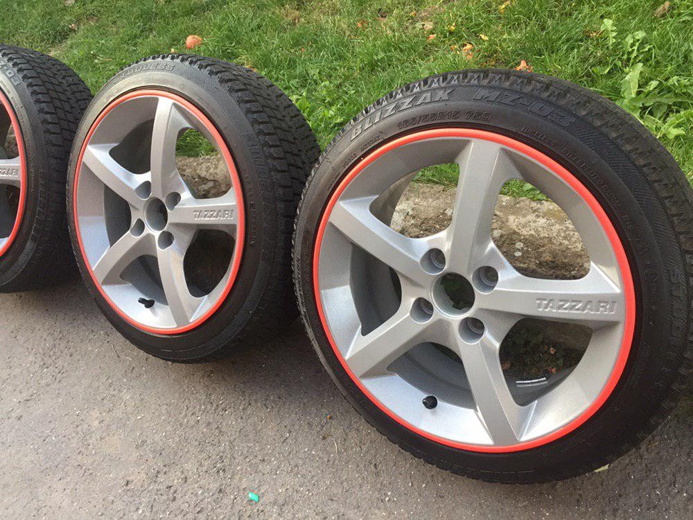

J'attaque donc la roue suivante, cette fois avec le Rim Protector de Alibaba - beaucoup plus rapide, je degraisse quand meme avec un peu de spray pour vitre, et la pose se passe sans probleme

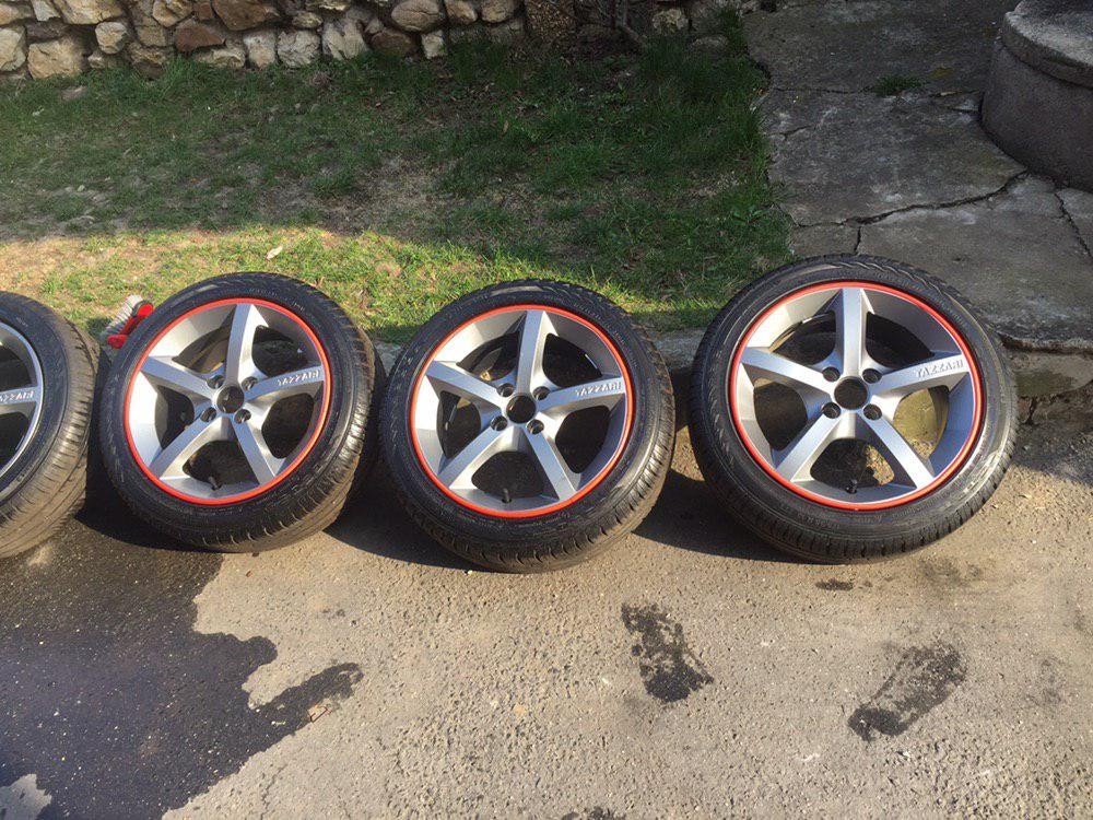

Voici 3 roues pretes (2 avec Scuffs, 1 avec le Rim Protector)
De loins...
...impossible de voir ou est le Rim Protector, ou sont les Rim Scuffs
Saurez vous trouver?

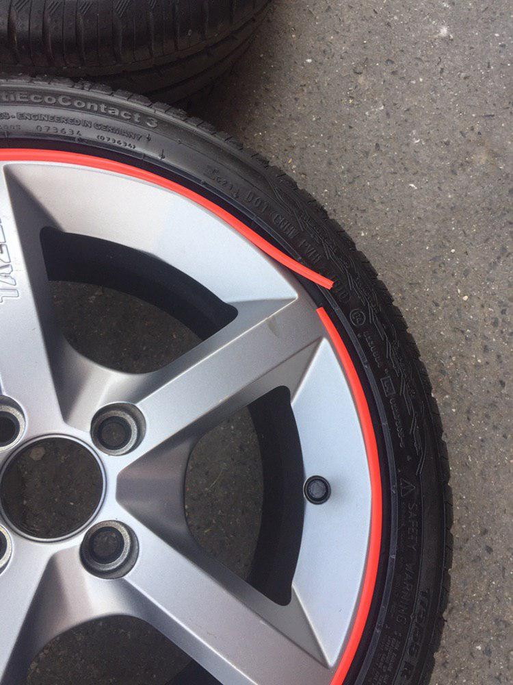

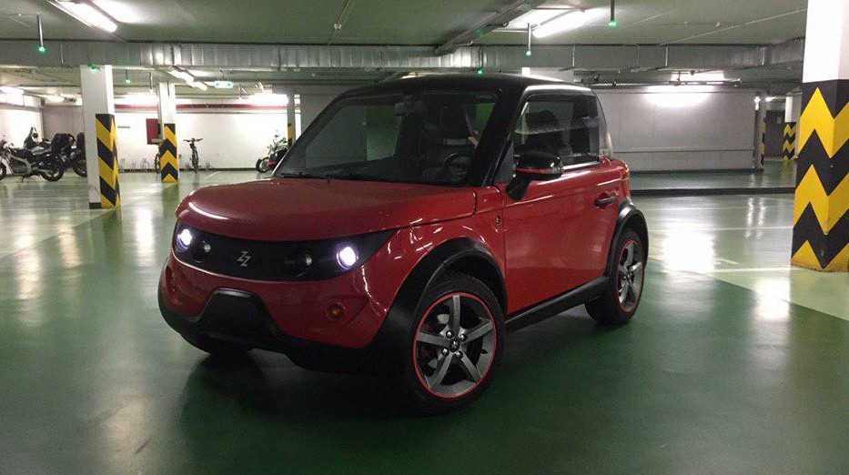

Finalement, ca n'a pas ete tres complique, car le lendemain matin...
Sans primer, ca ne tient meme pas 24h... alors avec une roue en mouvement... :roll:
et donc je suis bon pour decoller le Rim Protector et finir les 2 dernieres roues.
Re-nettoyage, re-decontamination, re-cleanpad, re-primer, re-pose :)

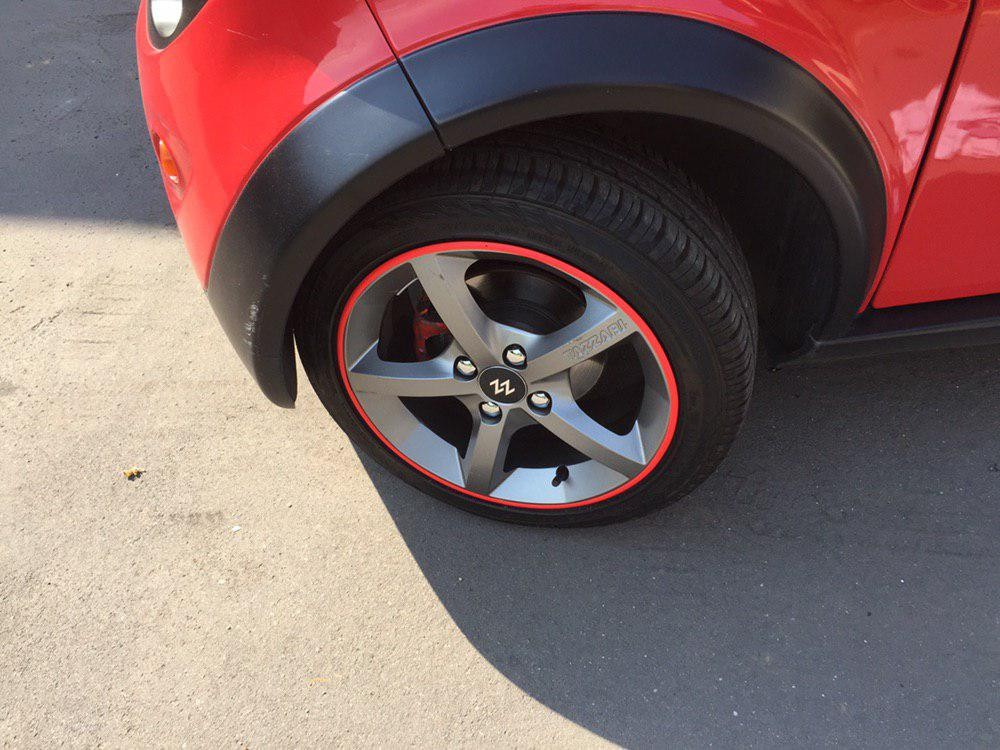

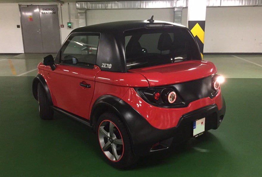

Une fois termine, montage sur la voiture apres un petit nettoyage printagnier pour accompaner les nouvelles roues d'ete :)
1 premiere roue... ca rend bien! :think:
Cuteness overload! ... :oops: :oops: :accord:
Allez zou! direction la Station service pour regonfler les pneus qui sont a 1 barre de pression et on s'arrete faire quelques photos!

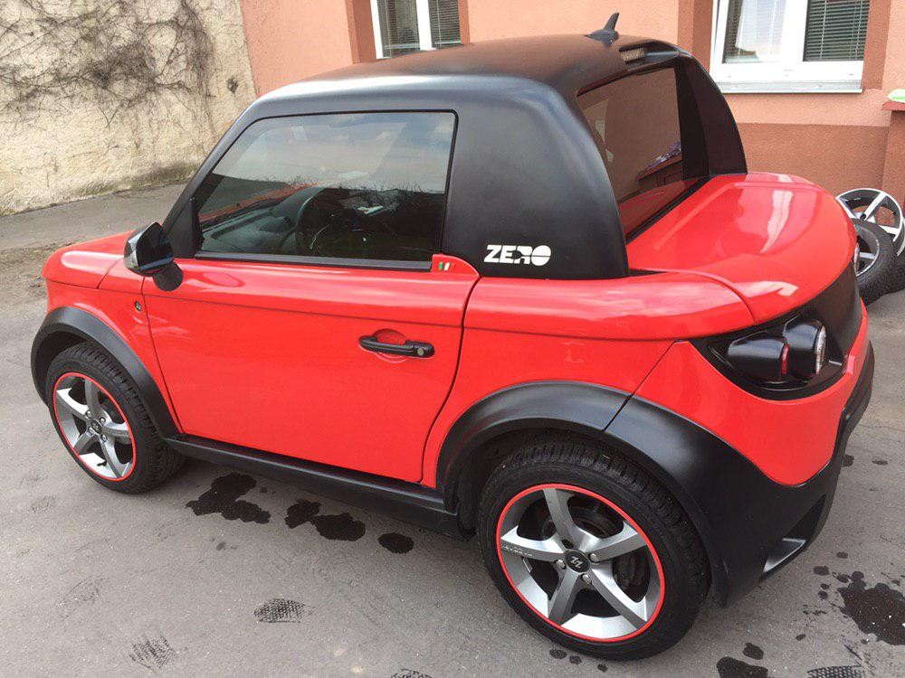

elle est belle ma poussette nucleaire! :oops: :oops: :oops: :Rouge: :Top:
Voila!!
L'avantage c'est que ma voiture devient visible avec toutes ces couleurs. Ca et le nouveau Klaxon a 150db devraient me rendre la vie plus facile :Top:

voila la gamme officielle de chez Rim Blade
https://rimblades.com/rimblades-shop/
Les miennes tiennent toujours, RAS jusqu'ici :Top:

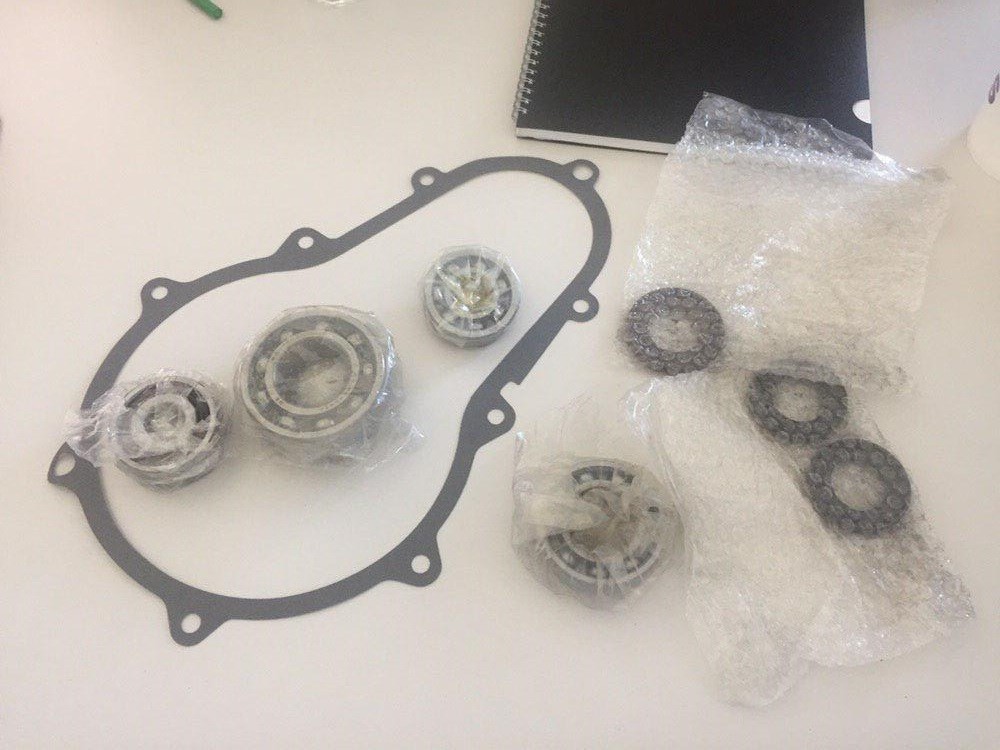

Alors, je viens vous raconter mes aventures, qui continuent avec ma petite italienne a electrons
Premier rapatriement suite a la decouverte d'une petite flaque d'huile un peu jaune... comme un p'tit pipi sous le moteur...
C'est en fait le joint du motoreducteur qui a lache apres 9 ans de bons et loyaux services...
Donc j'appelle un pote, qui vient au bureau pour charger la bete, et nous voila en route pour la maison.

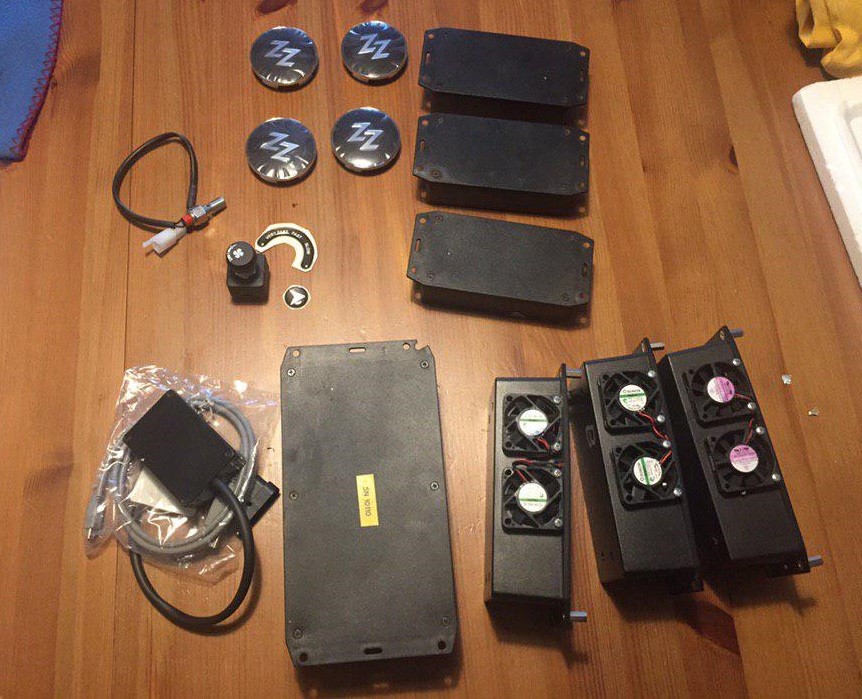

J'en ai profite pour demonter la bete et envoyer les 7 boitiers BMS a Imola (1 boitier principal "maitre", puis 3 boitiers de controle "esclaves"/ 1 pour 8 cellules + 3 equilibreurs de charges) et passer une petite commande pour y ajouter un outils de diagnostique, des wheel-caps tous neufs pour les jantes que je fais repeindre et quelques babioles
Demontage de la bete pour sortir les 7 boitiers du BMS Kit
et apres env 45mn ... j'ai gagne!
Voila la commande arrivee avec le Kit BMS refais a neuf (la remise a neuf par l'equipe de Tazzari a Imola a coute 150 euros avec les frais de port retour inclus)
Ici on voit bien les 7 boites du BMS kit et en bas a gauche, l'outil de diag
Donc ce week end, on remonte les boitiers BMS - ce n'etait pas une mince affaire pour remettre les 3 boitiers sous le dashboard, mais nous avons reussi!
a gauche le module equilibreur de cellule, a droite le boitier BMS esclave pour les 8 cellules sous le siege passager
Sous les sieges c'est plus accessible
Assemblage des 4 modules sous les sieges
Tout fonctionne a merveille!

La societe est Italienne et specialisee dans les transmissions pour VE.
https://www.gimec-trasmissioni.com/prod ... elettrici/
Pour la Zero, la transmission est une EC2
Donc, j'ai contacte la societe qui m'a gentillement vendu et fait parvenir les 6 roulements a billes, le joint et les flasques de protection pour eviter toute fuite de liquide de transmission (total 150 roros H.T avec les fdi inclus)
Voila le motoreducteur ouvert
... et voila les pieces que j'ai commande
Operation cette semaine pour le remplacements des roulements et des joints en preventif...
A suivre!

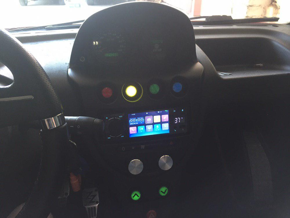

Bonjour tout le monde!
une petite mise a jour intermediaire avec quelques photos en teaser :)
Les jantes sont de retour avec une couleur "metal gun" qui devrait etre super sympa
et une petite touche de modernisation pour "actualiser" les fonctions multimedia de la "bete" - touch screen SVP :)
ce qui inclus la connection BT telephone, le streaming de musique... et puis l'horloge, et la temperature ambiante - fais super chaud today :roll:

Hello tout le monde!
La Zero a maintenant 2 nouvelles copines a piles elles aussi :)
ici avec sa grande soeur I3 Rex
Et elle a droit aussi a ses roues hiver qui vont bien :)
J'ai fais repeindre les 4 jantes griffees, pour ... 40 euros par jante :) en couleur "Gun metal" ou pourrait dire meme, "light gun metal"
J'ai essaye les stylos pour peindre les lettres sur les pneus que propose FaceB. J'ai pris un blanc et un rouge... mais c'est pas terrible (mes gros doigts trop larges, tout comme la pointe des stylos, pas assez de peinture dans un seul stylo pour toutes les lettres sur 1 seul pneu.... couverture peinture qui demande 2 ou 3 couches ) :) du coup j'a laisse tombe :)
C'est propre, ca sera super bien pour la titine et elle sera prete a rendre service quand il y aura besoin :) comme quand la I3 passe chez beheme :Top: :)

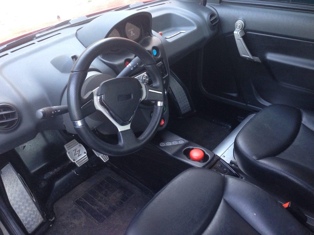

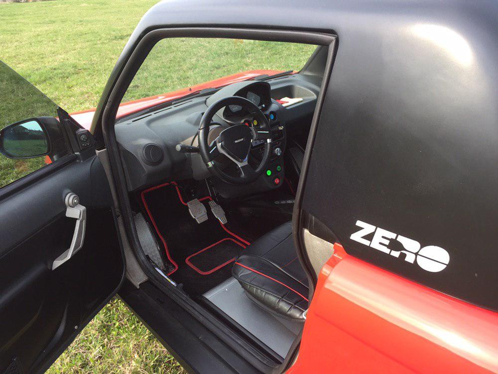

Je pense continuer la renovation et attaquer l'interieur de la voiture, la couleur noire (sous les pieds, les pedales, la colone centrale etc..) qui est un peu passee. Il faut que je commande la peinture originale utilisee par Tazzari pour peindre l'interieur de la caisse qui est en fibre :accord:
C'est une photo qui date un peu deja, mais on y voit bien la couleur interieure sous les pedales et sous les pieds du passager
