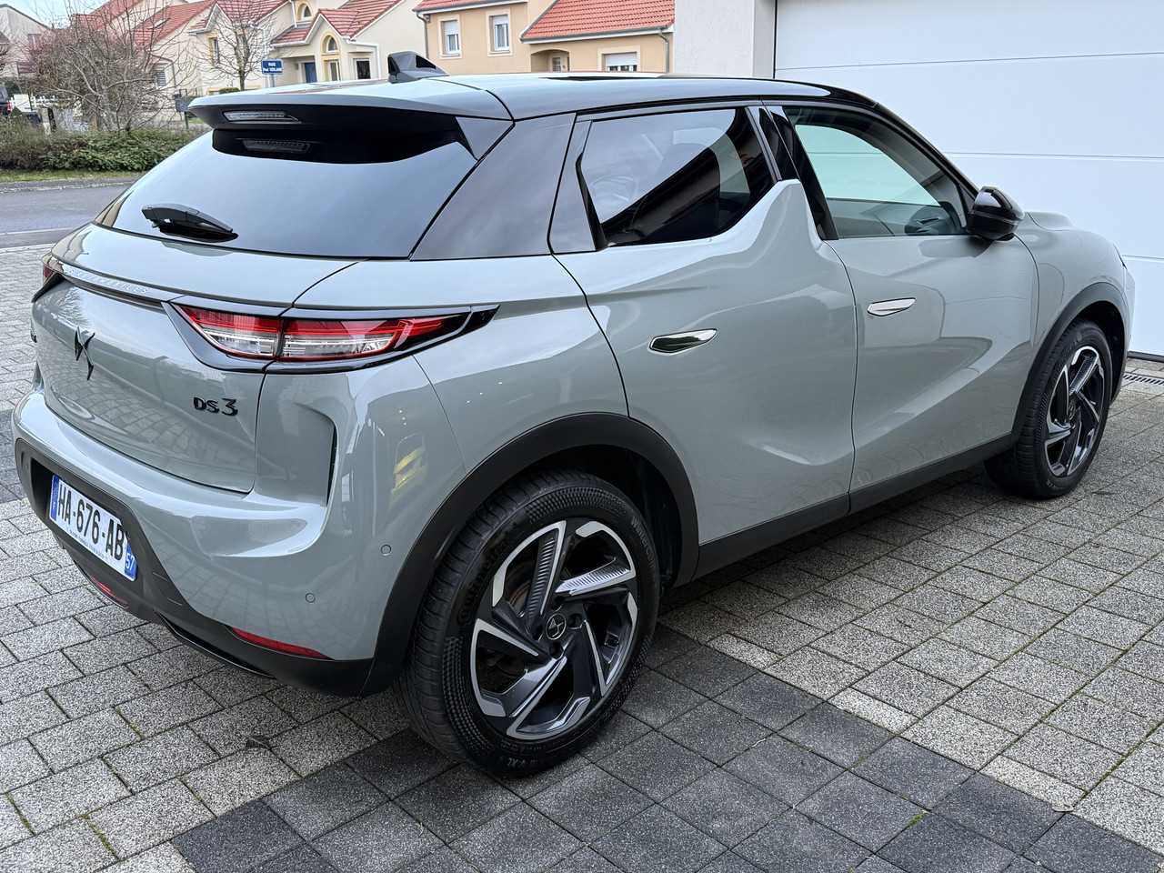

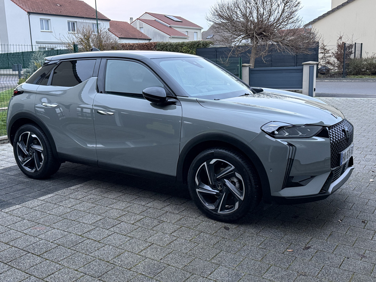

Messages : 15617
Re: DS3 Crossback de Madame
traitement cire SwissVax aujourf’hui
pour un cout modique et un peu d’huile de coude, je trouve le resultat sympa
labo
Messages : 2425
Message par labo »
En effet, le rendu est très beau :top:

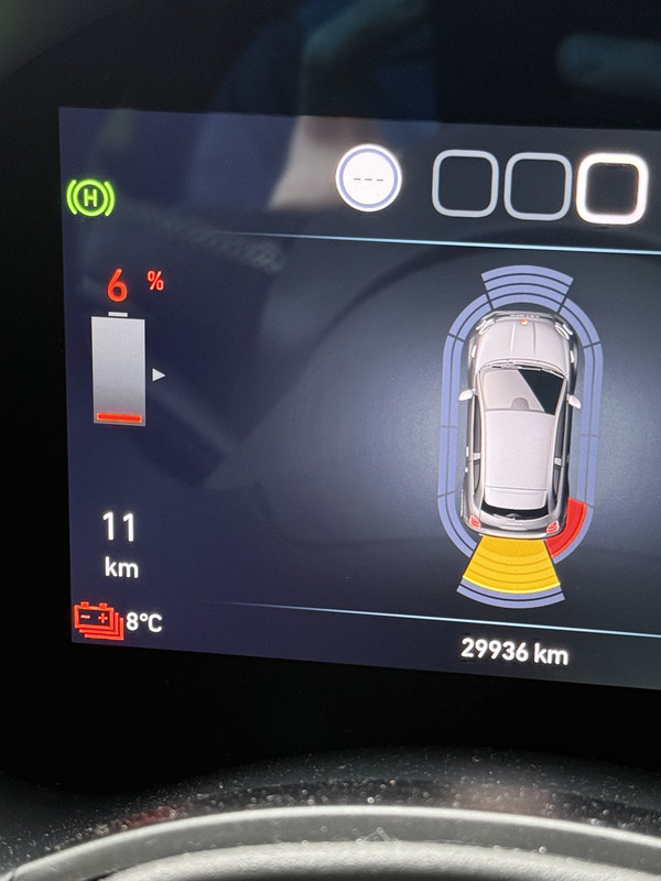

Messages : 15617
j'ai changé de borne. meme punition.
arrivé à la maison , reste a espérer que l'autonomie indiquée soit correcte :yeuxciel:
