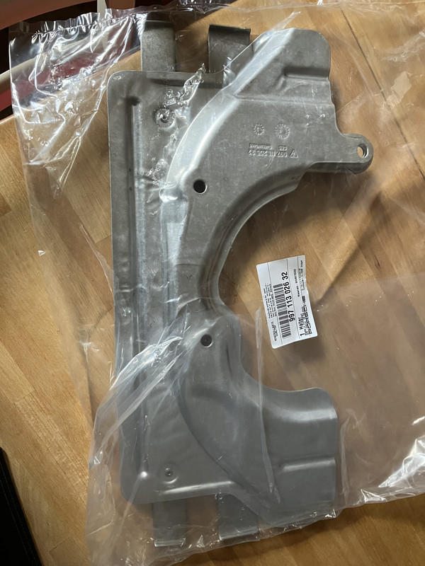

Malheureusement j’ai eu quelques mauvaises surprises, un pare chaleur bien corrodé (voir sur la photo 4) et je trouve mon tendeur hydraulique de courroie accessoire faible. :Rouge:

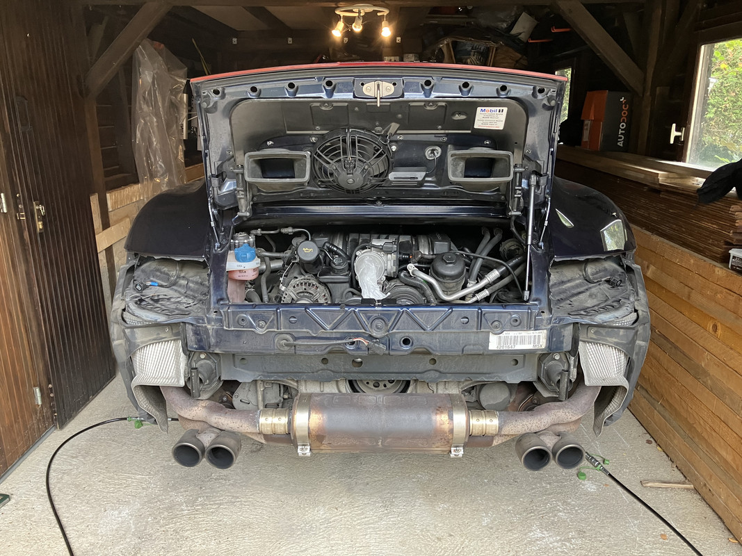

Mon jouet monté sur le Quickjack, avec le pare choc, les feux arrières et la boîte à air démontés:

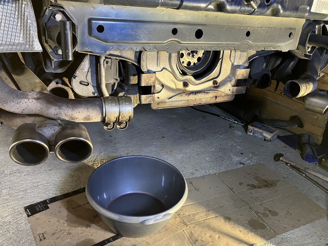

Purge du liquide de refroidissement à l’arrière et aussi qu’à l’avant.

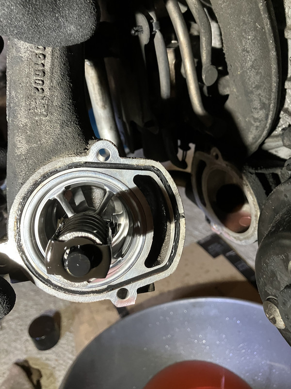

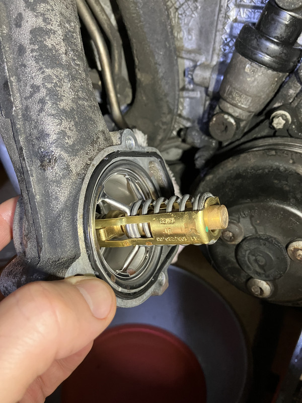

Démontage du vieux thermostat après descente de 4 cm du moteur pour accéder. :affraid:
Montage du nouveau thermostat avec joints et vis neuves.

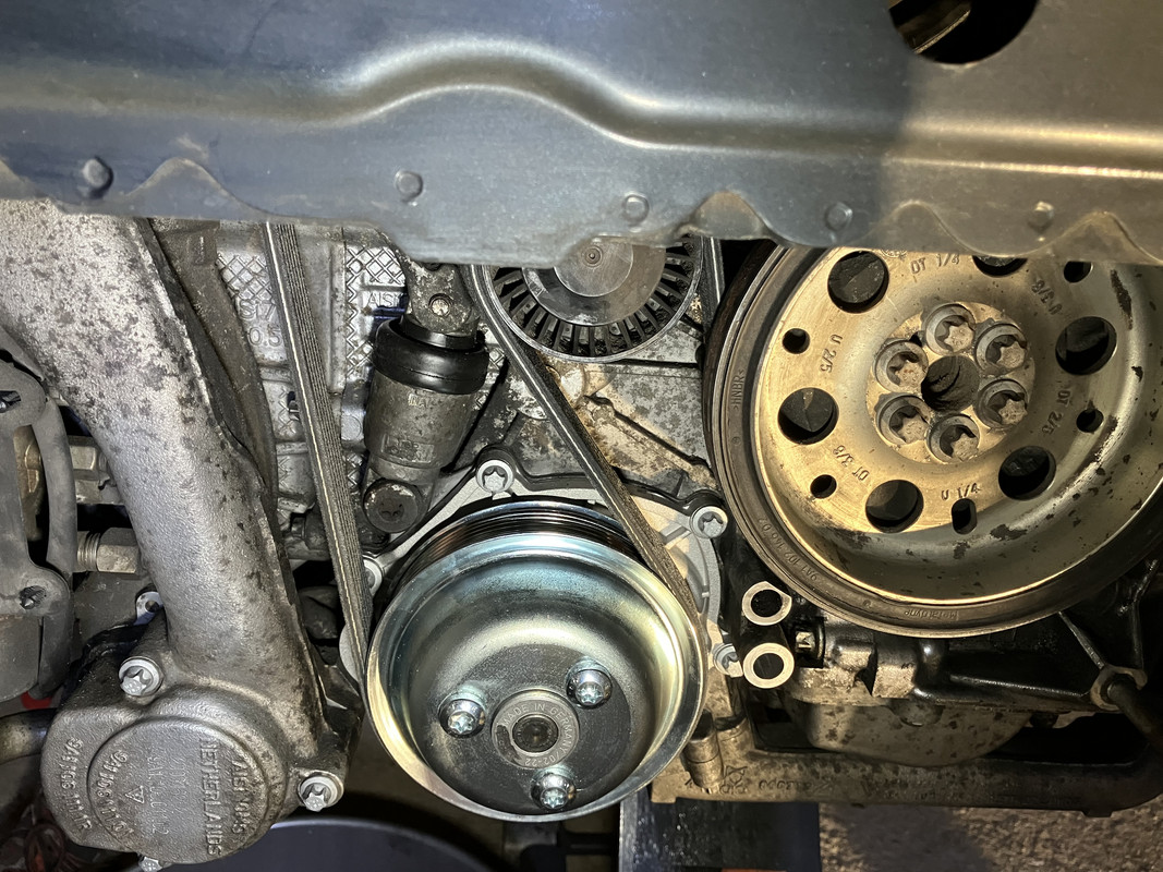

Le thermostat neuf installé, c’est le tour de la pompe à eau on voit le cric qui soutien le moteur juste le temps de l’intervention.

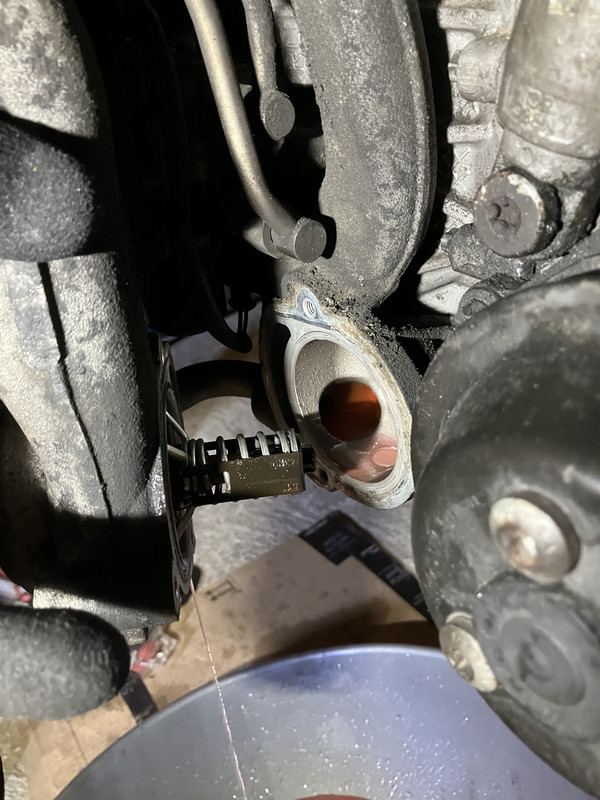

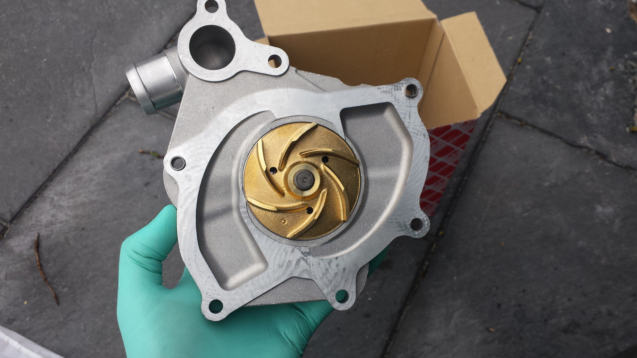

Une pompe à eau neuve installée :Top: avec joints et vis neufs. On voit le tendeur de courroie accessoire vieillissant. :old:
Livraison à l’instant d’un pare chaleur neuf, :cheers: il ne manque plus que le tendeur neuf…

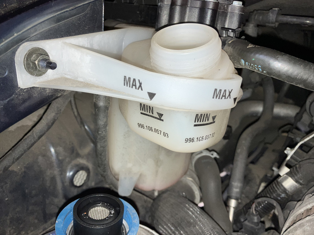

Comme promis, voici les nouvelles de mon chantier. :accord:
Après une bonne galère avec un purgeur bas de gamme qui fuyait. :Rouge: et avoir un peu travaillé, j’ai repris mon chantier… :cheers:
Un bon purgeur, les roues arrières en l’air, le chauffage à fond, et le bidon de 20l de LDR en hauteur et tout le circuit de refroidissement s’est rempli du premier coup. :Top: même pas besoin de faire l’appoint. :accord:
Remontage de la protection plastique du dessous, du pare choc et des feux arrières.
Mise en route avec un peu d’angoisse: montée en température qui se stabilise à 80 degrés , le chauffage fonctionne parfaitement et le niveau de LDR ne bouge pas. :cheers:
Je suis super satisfait :accord: j’irai faire un petit essai routier et contrôler le niveau de LDR demain. :Alcooliques:
