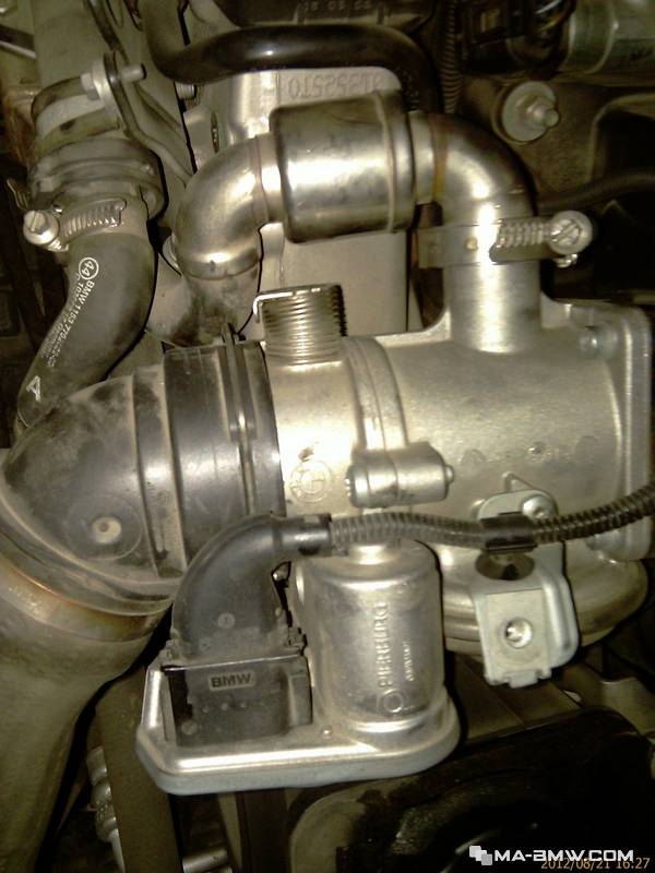

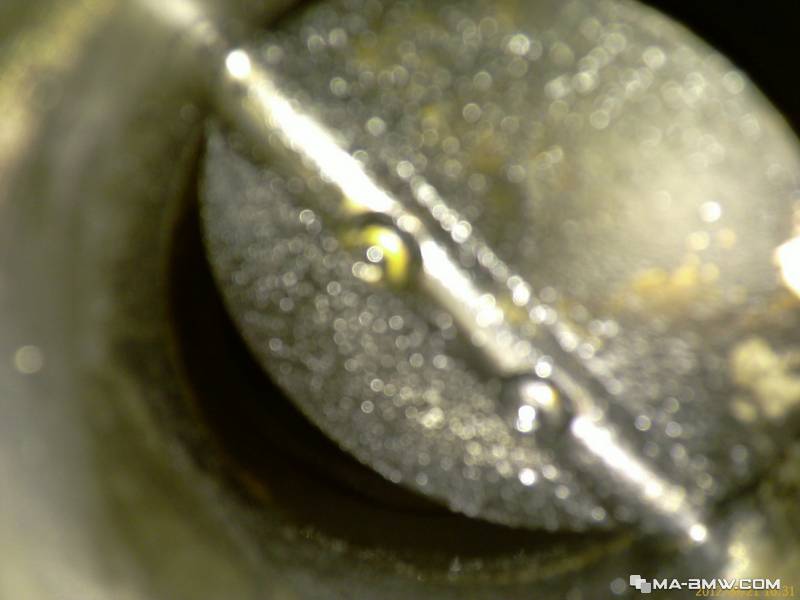

bonjour
voila les photos de ma vanne egr avec ce volet
je voudrai savoir a quoi sert ce volet
merci

voila c'est bon ! le volet et au niveau du ressort spirale avant l’entrée des gazs dans la vanne egr
