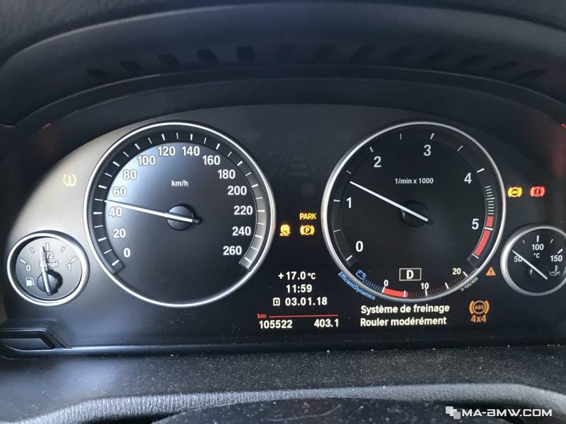

En changeant mon histoire de délai ce midi j'ai eu ce message sur la route :affraid: :
An la reprennant 10 minutes plus tard plus rien, je vous tiendrai au jus si le problème persiste :pale:
