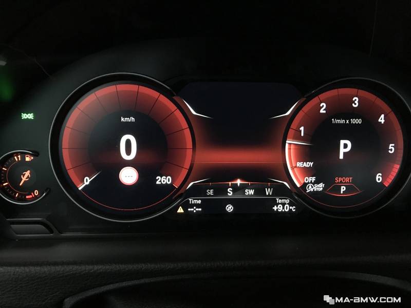

Les options en mode normal sont déjà très nombreuses, j'ai aussi fait quelques incursions en mode Expert (notamment pour mettre la boussole numérique dans le BPA).

- boussole sur le black panel avancé

Quasiment, c'est ça :
Messages : 8985
Voiture : iX3 50 M Sport Pro
Re: Carly ou Bimmercode
La boussole (elle apparaît aussi en mode confort)
Et l'accueil de l'idrive (désolé pour le doigt devant l'objectif)
