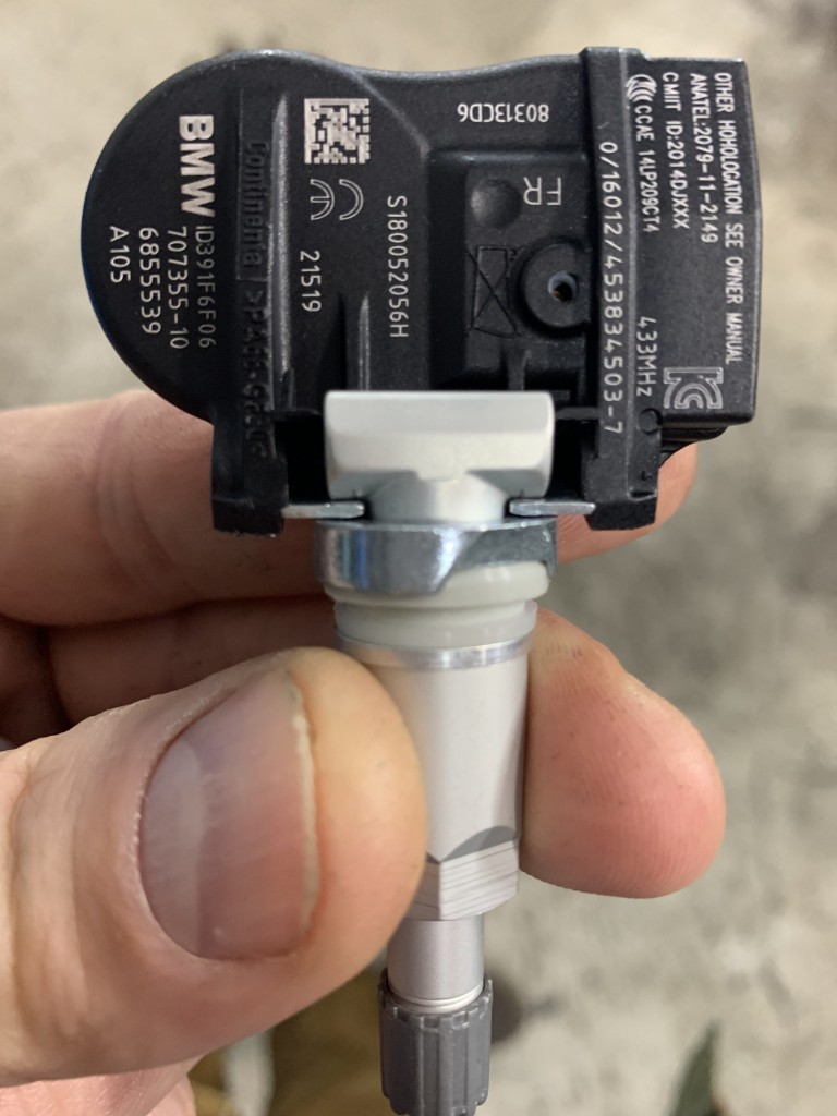

Bonsoir et meilleurs vœux pour cette nouvelle année, voilà de viens faire part de mon expérience, j’ai acheté mes capteurs et les ai fait monté avec un résultat décevant, et oui ils ne sont pas reconnus par la voiture. Capteurs pré-programmés 433hz achetés sur ali.
F
Franck Deb
Messages : 10
Inscription : 07 déc. 2021, 13:03
Voiture : BMW X3 f25 150cv Sdrive
Re: capteurs TPMS pour ma F25
Message par Franck Deb »
J’ai monté ce modèle en 433mhz et rien , pas cher mais décevant, alors attention tous les modèles préprogrammés ne fonctionnent pas. Il me reste le voyant allumé sur le tableau de bord pour me rappeler que j’aurais dû mettre le prix ☹️

:idea: rien contre ali ou autres,pire si en France et indiqué comme pro ,mais as tu vérifiés comme demandé sur derniers message la compatibilité :?:
Avec les éléments sur ta présentation,j'ai remarqué F25 18d de 2015...m'étais donc permis de faire une pré-recherche
Il faudrait (conditionnel) la référence actuelle 36106874830
(ou 36106798872 plus ancienne et certainement celles installé d'origine en usine) qui est une production HUF
La photo que tu indiques semble porter la référence 36106881890 (actuelle,et 36106856209 ou encore d'autres pour plus anciennes)
Hors celles ci étaient fabriqué par CONTINENTAL
...tu as certainement déjà compris pas de compatibilité électronique entre HUF et CONTINENTAL
D'ailleurs CONTINENTAL n'a jamais été proposé sur F25
Oui les configurateurs des sites mentionnés plus haut ne servent à rien puisque plus emmerdant qu'autres choses...le pire sera de leur démontrer cette erreur
pour rectification ou remboursement...courage ils peuvent être sévèrement borné
Comme il l'indique déjà dans le descriptif du produit "Montage non garanti sur votre véhicule"...trop malin :Merci:

Effectivement la référence ne correspond pas et la fréquence non plus, la référence que tu me suggères est en 434Mhz alors que ceux montés sont en 433Mhz. Tu as un site à me proposer pour les commander. Je voudrais quand même les changer.

Les capteurs ci-dessous semble correspondent à mon véhicule et tes recommandations.

@Franck Deb tu indiques achat Ali cependant photo oscaro...pas très bien compris :scratch:
