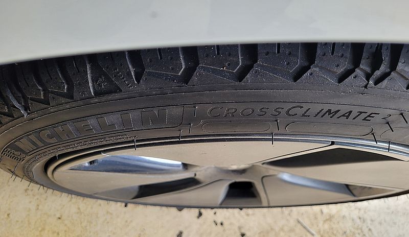

Bonjour, je suis en pleine réflexion pour acquérir de bons pneus all seasons pour ma 240i xDrive. 225/19 av et 255/19 ar. Les CC2 me conviendraient à merveille, cependant j’aimerais des pneus pourvus de protection de jantes (trottoir…). Sur certains sites je trouve que cette spécificité « protection jante » est bien présente sur les CC2 et sur d’autres sites (plus nombreux) pas de protection, à la différence par ex du Conti Allseason ou sur tous les sites, la mention « protection jante » est systématiquement inscrite. Alors les possesseurs de CC2, pouvez vous me dire si concrètement les CC2 sont pourvus de bourrelet de protection en cas de câlin rapproché avec un trottoir? Merci pour vos retours.

Bonne question : il y a différents acronymes selon manufacturier pour les indiquer.
A ta place, j’enverrai gentiment un mail avec les dimensions des pneus à Monsieur Service client de Michelin conti ou …qui te répondra très précisément, éventuel lent avec un code pneu si plusieurs définitions existent, avec ou sans, ou présent sur une ref homologué pour un constructeur auto. Perso, je les ai à l’arrière pour mes pneus hiver homologué AM Aston Martin mais rien sur les avants.

AMHA il n'y a pas de protection de jante :

Non, pas de protection de jante sur le CC2 dans tes dimensions (voire sur aucune !)

@Steph : encore merci d’avoir pris le temps de faire la photo de tes CC2. Quelle taille est-ce ? Car sur « caradisiac » ils confirment que les CC2 ont une protection : https://forum-auto.caradisiac.com/topic ... climate-2/
Du coup est ce vrai ou dispo que sur certaines dimensions ??? Vraiment on y comprends pas grand chose. Aussi sur un site marchand « Rubbex » les CC2 serait pourvu de protection de jante (Rim Guard, « RG ») https://www.rubbex.com/fr-fr/22540-r19- ... 8700747164
À rien n’y comprendre. Tu es donc sur quelle dimension en CC2?

Steph
Messages : 4712
Voiture : e92
Re: Nouveau 4 saisons : Cross Climate 2 de Michelin
Message par Steph »
StephaneCar >> 235/45/18 - 98Y
