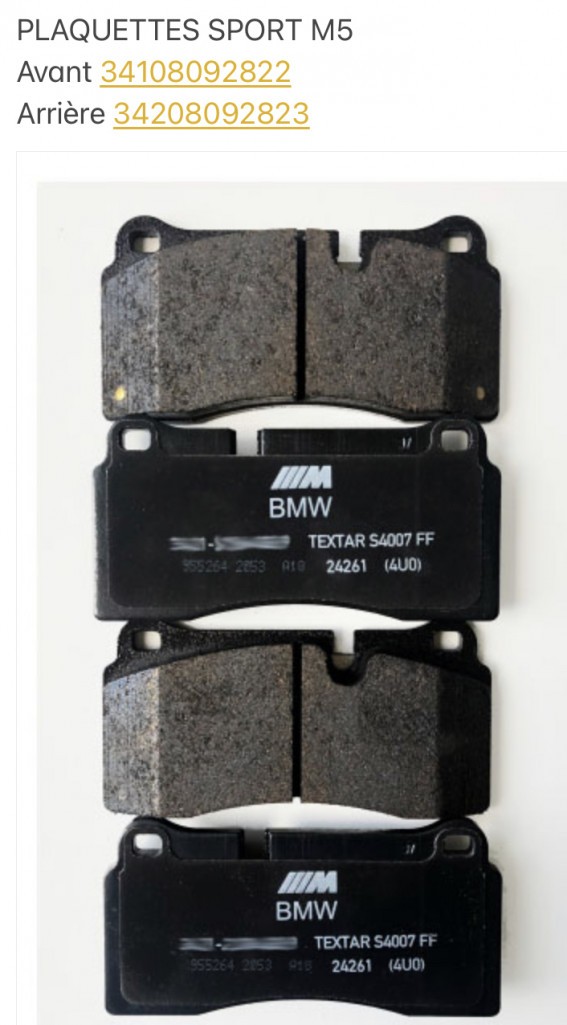

Plaquette FERODO Racing: DS2500? Ou Uno?
Donc ce n’est pas le kit officiel, mais des pièces équivalentes pour le même objectif.
Qu’as tu pris chez BMW et pour quel coût au total par rapport au kit complet « officiel M Performance »

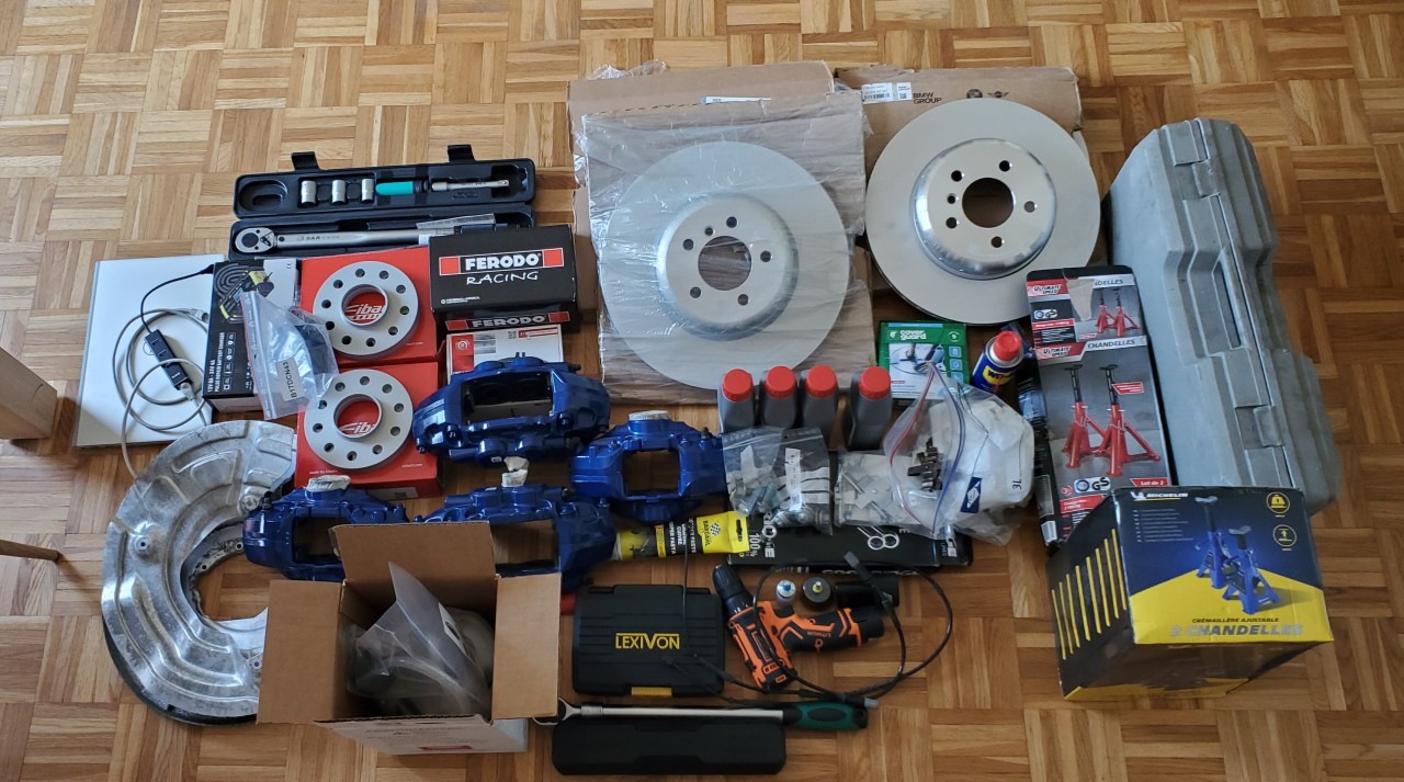

Tu as l'œil !
DS2500 pour l'avant.
Pour les pièces, ce n'est effectivement pas le kit M perf, mais plutôt un retrofit "perso" du M sport, basé d'ailleurs sur l'étude du contenu du kit M perf.
J'ai vraiment glané de partout et j'ai comblé les trous chez Hubauer.
J'ai même eu la chance de trouver 2 disques (hélas 1 avant / 1 arrière) sur le bon coin, auprès d'un mec qui venait de changer sa M4 pour une GT3 RS (soupir).
Pour le coût total, je ferai à la fin (si j'ose) mais ça fait un beau billet quand même :oops:
L'économie par rapport au kit M perf n'est pas très significative, si c'était à refaire, je prendrai sans doute le kit. Ce qui m'avait retenu à l'époque, ce sont les témoignages indiquant les inconvénients des disques rainurés / percés (bruit notamment).
D'ailleurs, au prix du kit, il faut ajouter celui des disques arrières (non fournis)

Enfin terminé.
Avant-goût du tuto illustré (je sais pas quand je prendrai le temps, j'espère que ça intéresse du monde !)
