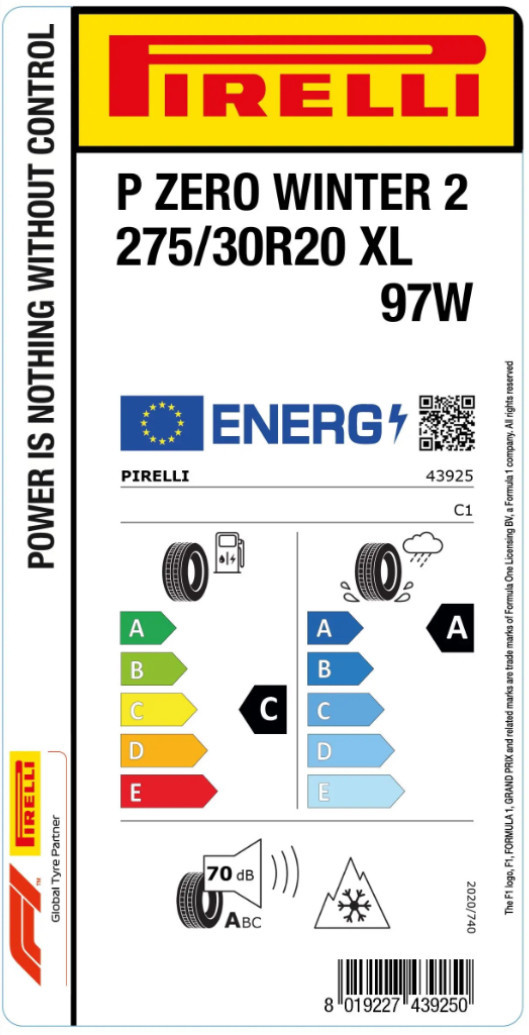

Messages : 14398
Re: Mes recos Pneus ÉTÉ et Hiver pour G3x en 19’ et 20’…
Enfin! Des très bon pneus hiver récents en 20’, dans les mêmes dimensions que les été, mais monte non homologuée….
Donc en Winter 2 très silencieux
Avant: CAA 70
Arrière : CAA 70
Message par Manu84 »
@330dMPerf
Ça veut dire quoi : CAA 70 ?

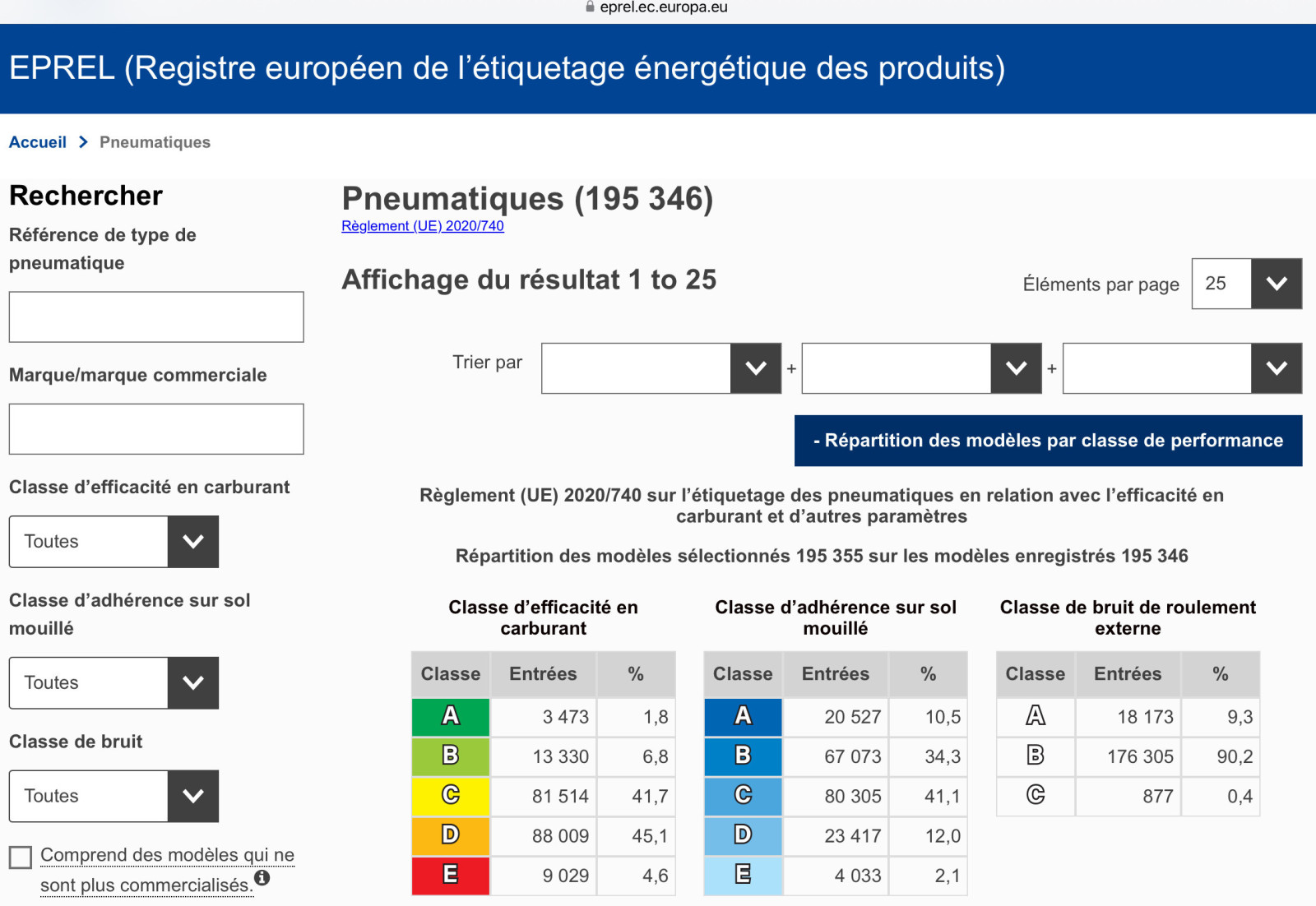

Messages : 14398
@Manu84 ce qu’il y a marque sur l’étiquette européenne normalisée pour indiquer de façon claire et comparable 3 critères utiles pour choisir et comparer des pneus:
cf. Le lien de @maybachfan
et EPREL https://eprel.ec.europa.eu/screen/product/tyres
Donc CAA: moyen en résistance au roulement, et plutôt très bon sous le pluie et d’un niveau sonore bas 70 dB

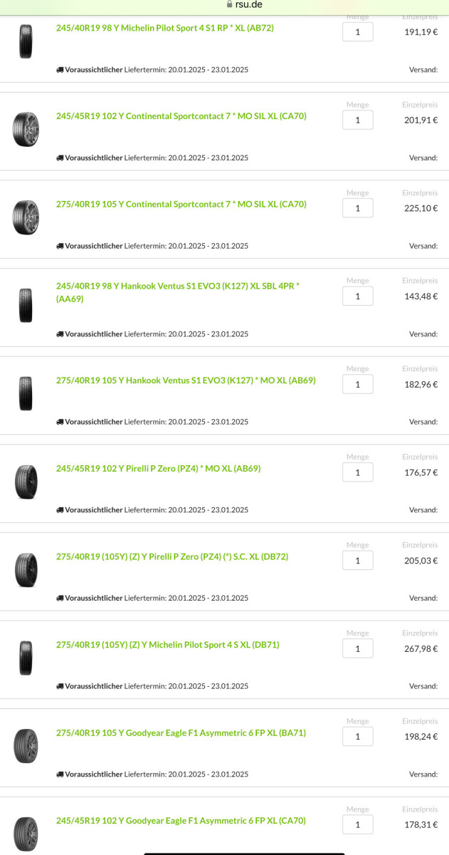

Messages : 14398
Petite actualisation sur les montes en 19’

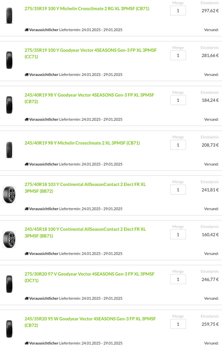

Vu que les 4 saisons 3PMSF intéressent de plus en plus et existent maintenant dans les dimensions adaptées aux G3x: MàJ
En 20’ mixte : Good Year Vector Gen3 en V/W (ATTENTION pour une utilisation hiver UNIQUEMENT car pas Y)
En 19’ mixte : le même et Michelin Cross Climate 2, les 2 en Y, utilisation hivernale ou toute l’année
En 18’ mixte : Continental All Season 2 en Y, utilisation hivernale ou toute l’année
