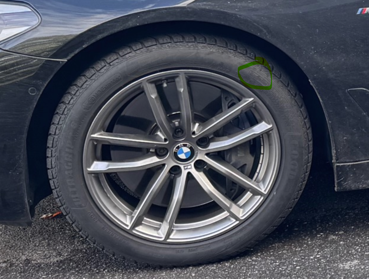

Les roues hiver sont des 18 pouces BMW 618 montées en Goodyear Ultragrip 8 (RFT aussi il me semble...).
Ça ne fait pas rêver :marrant:
À moindre d’être dans le délire de vouloir une voiture qui se fond dans la masse..mais dans ce cas, est-ce que le pack M est réellement nécessaire ? autant partir sur du luxury et tout miser sur le confort.. :interroge: .
Je ne comprends pas ce choix de jantes (elle est sortie ainsi d’usine).

Tu es sur de toi ? Les 618 ne sont pas des jantes de G30 car plus larges 8,5 et pas au bon déport 44!
Si ce sont des 619 comme je le pense, c’est normal que tu aies cette sensation, ce sont des jantes Fuchs forgée de 9,5kg, les plus légères sur G3x.
Donc minimum 6 à 8 kg kg par roues = ÉNORME
car Un Assymetric 3 rft 20’ doit peser autour de 13-14kg , ton hiver non rft autour de 10kg
Je les connais bien, je les ai eues en roues hiver et @tty13 les a peut-être toujours!

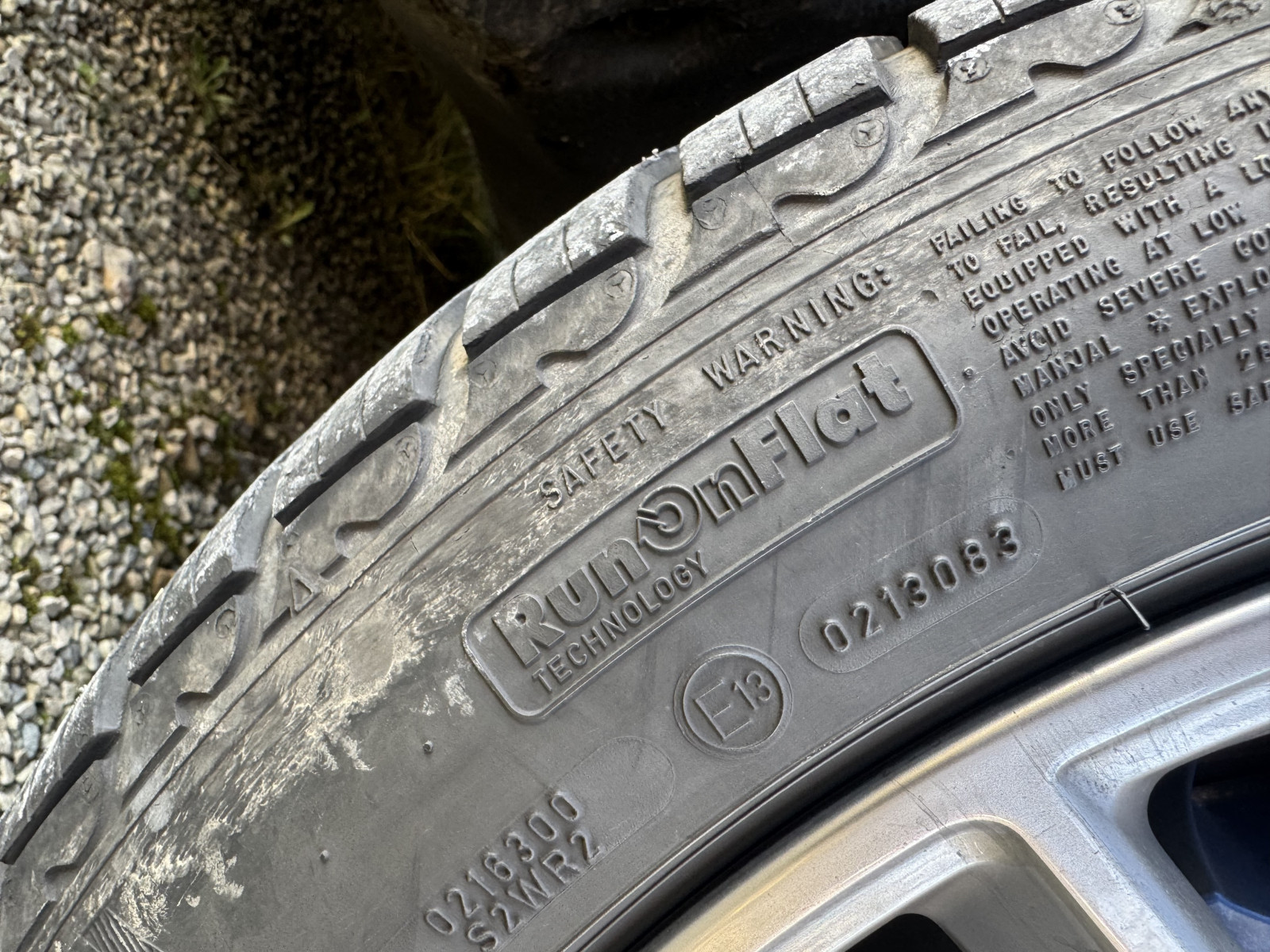

Non en effet, ça ressemble mais ce n'est pas exactement la même forme que les 618 (j'ai cherché sur base des images).
En y regardant de plus près, ce seraient donc des "662M".
Et RFT aussi, la photo est zoomée mais on voit bien le logo "RunOnFlat" :
