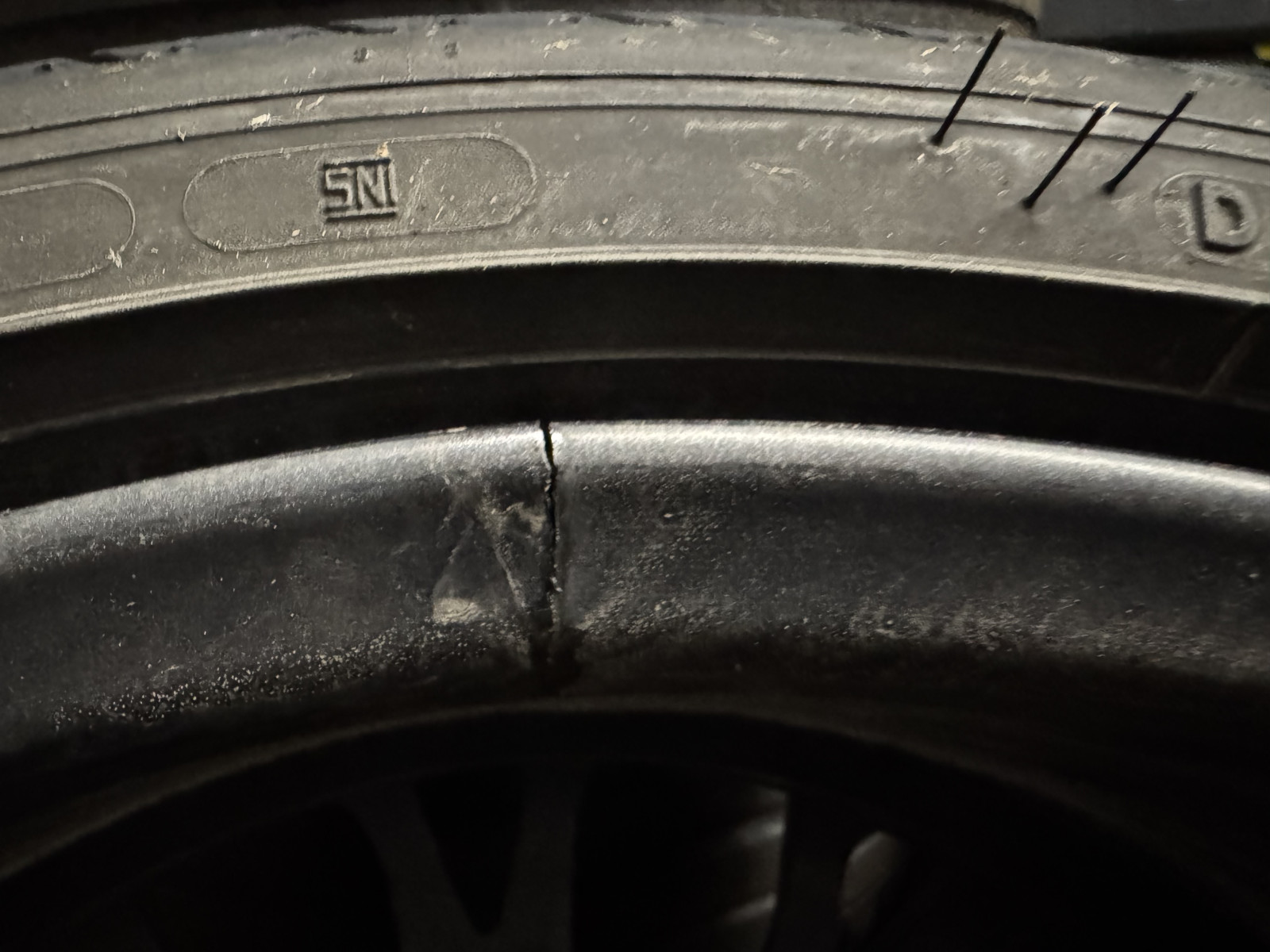

Depuis le début de la semaine l’odb indique une perte de pression sur 1 roue. 0,1 bar. Ça arrive, rien de bien dramatique. Donc comme ce n’était à priori pas trop inquiétant, évidemment, j’ai oublié plusieurs soirs d’affilé d’y regarder de plus près…
Ce matin le message dans l’odb était orange, je vérifie : la pression était à 1bar. Ah oui pas terrible…Mais bon je dois aller travailler, j’ai donc regonflé en forçant la dose et embarqué le compresseur dans le coffre.
([troll] au pire je suis en RFT… hé…que ça serve un peu 😁 [/troll])
Bref, j’ai bien été inspiré avec le compresseur car le soir, en démarrant du travail, le pneu en question était quasi plat (enfin, façon de parler grâce aux RFT 😁). J’ai donc regonflé sur le parking et suis rentré.
Arrivé à la maison je prépare déjà mes mèches et démonte ma roue, m’attendant à trouver quelque chose comme un clou..
La je pense qu’il me faut plutôt un poste à souder…🤷‍♂️
Le soir comme le matin je n’ai perdu que 0,2 bar sur le trajet. Assez incroyable je trouve vu l’état de la jante…(serait-ce grâce aux RFT ? 🤣😂)
Blague à part, je n’en reviens pas de la poisse que j’accumule sur ce véhicule en 9 mois, c’est exagéré.. 3 (!!!) pare-brises (éclatés en été à qq semaines d’écart), 2 set complets de pneus été et maintenant une jante fendue 🤣
On va en rire…
Me voila donc partit pour remonter mes roues hiver le temps de commander la nouvelle jante 😂 C’est vrai que la dernière intervention (remplacement du flector) date d’il y a 2 semaines.. ça commençait effectivement à faire long, 2 semaines sans nouveau problème.
Enfin, espérons que la routourne va tourner 😂😂

Je comprends que ta jante est cassée ou fissurée ?
Pourquoi ta jante est dans cet eta? Accident ?
Si la jointure n’est pas parfaite entre pneu et jante : rft ou pas ça va pas tenir.
Bon courage

L’intérieur est fissuré (donc la roue est cassée :))
Je ne sais pas avec certitude comment c’est arrivé, je suppose en roulant sur un nid de poule.

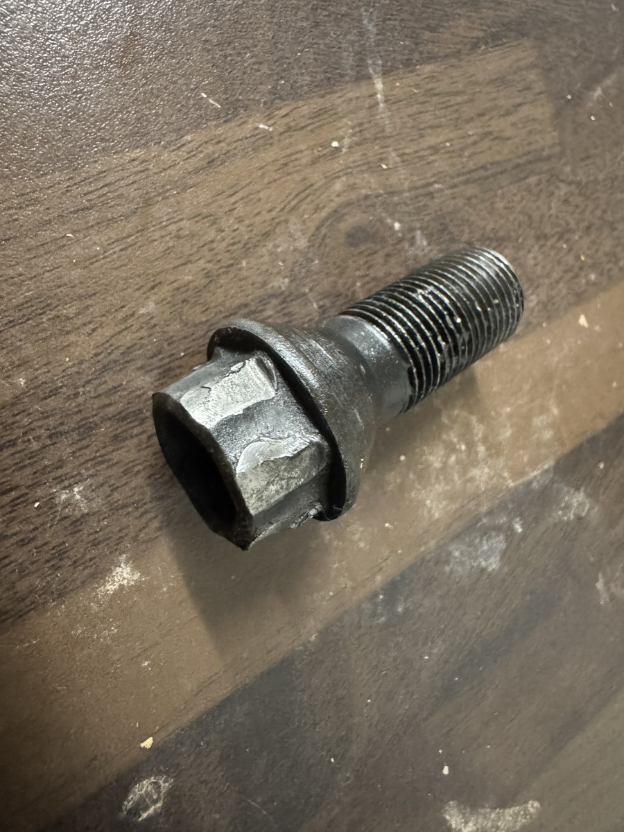

Et c’est pas terminé… ben non.. ce matin je démonte les roues restantes histoire de remonter mes pneus hiver, côté passager aucun problème. Par contre la roue arrière conducteur, impossible. Je suis parvenu à casser ma douille (hazet) de 17 avec ma clef à choc pneumatique…

Je vais remplacer la jante, je vais pas prendre le risque.

Finalement, étant donné que je suis plutôt têtu, j’ai racheté une douille de 17 et, en y allant doucement (+5min par boulon au décapeur thermique) je suis parvenu à extraire les 4 récalcitrants (suite à quoi j’ai tout recalé à 120Nm sur les roues hiver🙄).

140Nm pour du M14 👌

Merci pour la précision. Oui c’est vrai c’est aussi ce que j’ai vu hier en vérifiant mais vu l’état de certains boulons après cette intervention, je vais d’abord les remplacer tous (et en profiter pour virer les antivol…) 😅

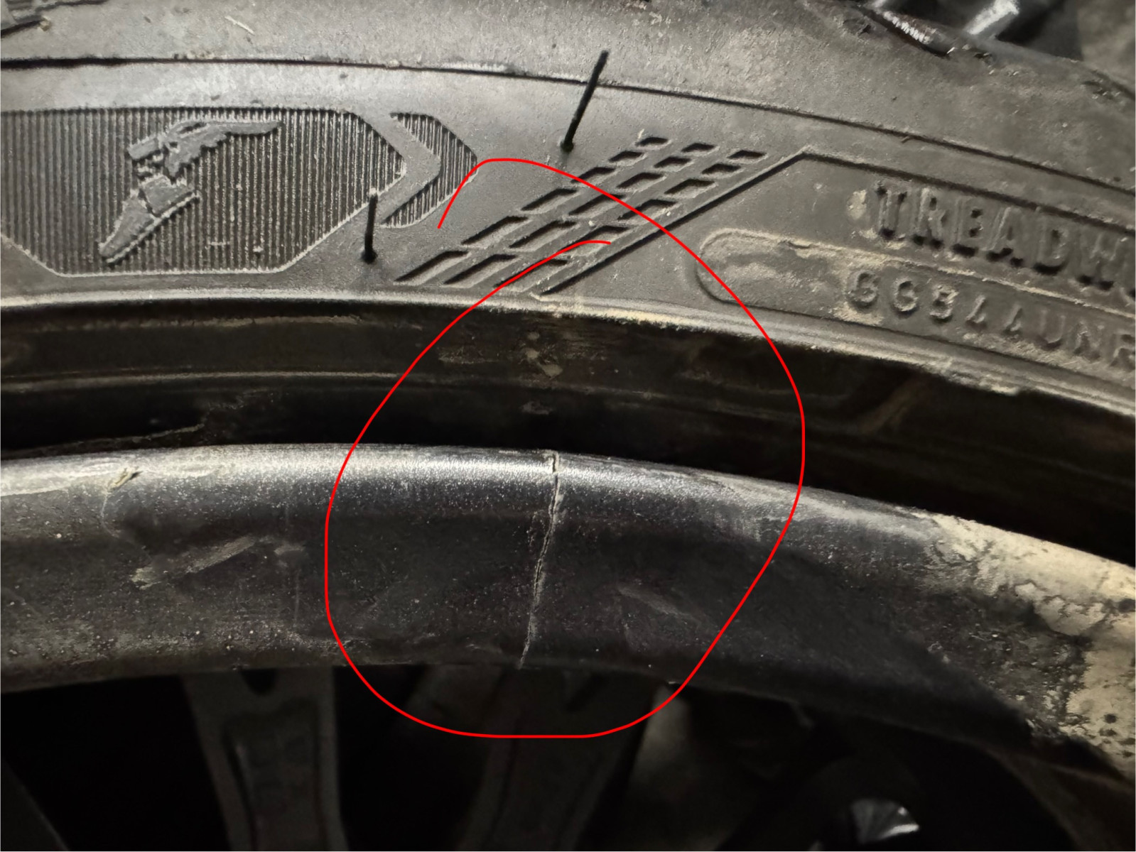

Le couple jantes en aluminium BMW (désormais de qualité plus que discutable) + pneus à taille basse aux flancs trop rigides (RFT) est inadapté aux routes dégradées et aux nids de poule.
Enfin, le couple jantes alu sur moyeux acier est une source de corrosion électrochimique, donc un démontage des 4 roues, graissage très léger de la surface de contact des moyeux avec un jeu complet de vis neuve au remontage est un bon réflexe.

Des DOTZ (Fuji), une marque du groupe ALCAR, dans lequel on trouve AEZ et Dezent.
Conception autrichienne, et production dans les pays de l'Est et quelques modèles en Asie.
C'est pas du bas de gamme.
Et n'oublions pas qu'une partie des jantes BMW sont aujourd'hui également produites en Asie et dans les pays de l'Est.
Étonnant la fissuration, les RFT doivent y être pour quelque chose, tant de jantes BMW ayant subies la même chose à l'époque des E90.
Mais on ne peut pas exclure des tensions trop importantes lors du montage des pneus.
Bonne initiative de changer la jante.

330dMPerf >> j'évoque les fêlures identiques des jantes d'origine sur le e90/91/92 mais aussi les X5 de l'époque (en taille basse) qui étaient attribuées officiellement à une rigidité excessive des RFT, et officieusement à des productions Chine mais aussi en Roumanie (Alconi, Platin, etc...) et Ukraine.

C’est vrai que lorsque je les avais démontées suite à mon problème d’à-coups, j’avais noté des griffes perpendiculaires assez profondes justement dans cette zone. Comme si le premier monteur de pneus avait « forcé ». Après, toutes les théories sont possibles mais je peux vous assurer qu’il y a quelques nids de poule sur lesquels je suis passé et qui n’étaient pas piqués des vers .. du genre 50 sur 50 sur 50…
De fait, très honnêtement, c’est difficile d’en vouloir au jantes (plutôt aux responsables des infrastructures routières).

J’ai remplacé les boulons endommagés hier, il était temps :
