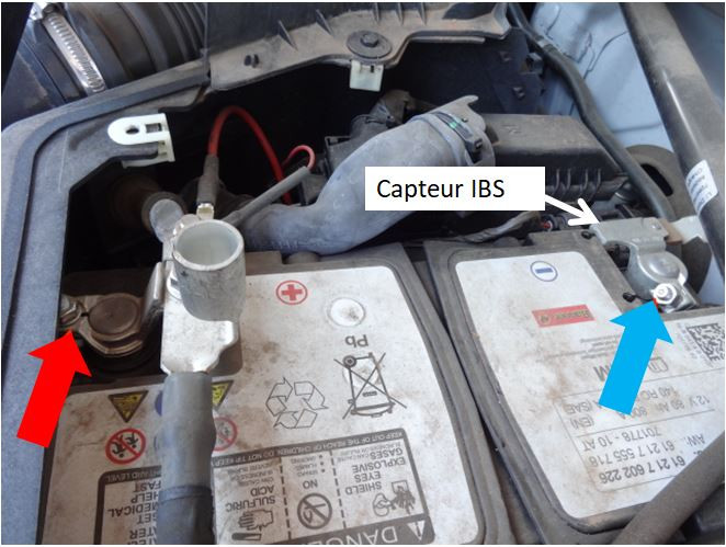

Que tu la charges par les plots situés dans la baie moteur ou en direct c'est électriquement idem, on le voit sur cette photo du X1.
Le plot + de la baie moteur est directement vissé sur celui de la batterie et le plot - de la baie moteur est relié directement par un câble à celui de la batterie (c'est sur cette liaison - que se trouve le capteur IBS)

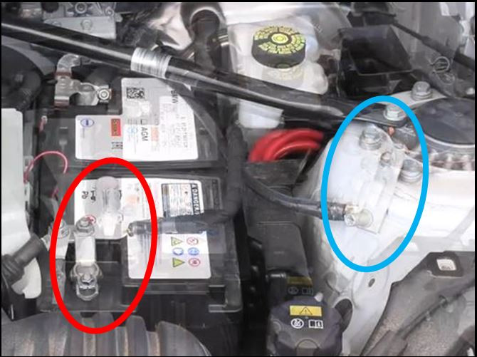

On le voit bien sur cette photo,
Entouré de rouge le plot + de la baie moteur est raccordé direct sur le + batterie et entouré de bleu le pole - (masse) de la baie moteur qui est vissé sur le châssis de la voiture et relié au - de la batterie au moyen d'un câble de puissance.
Ton chargeur extérieur est donc directement relié à la batterie et la chargera donc à fond.

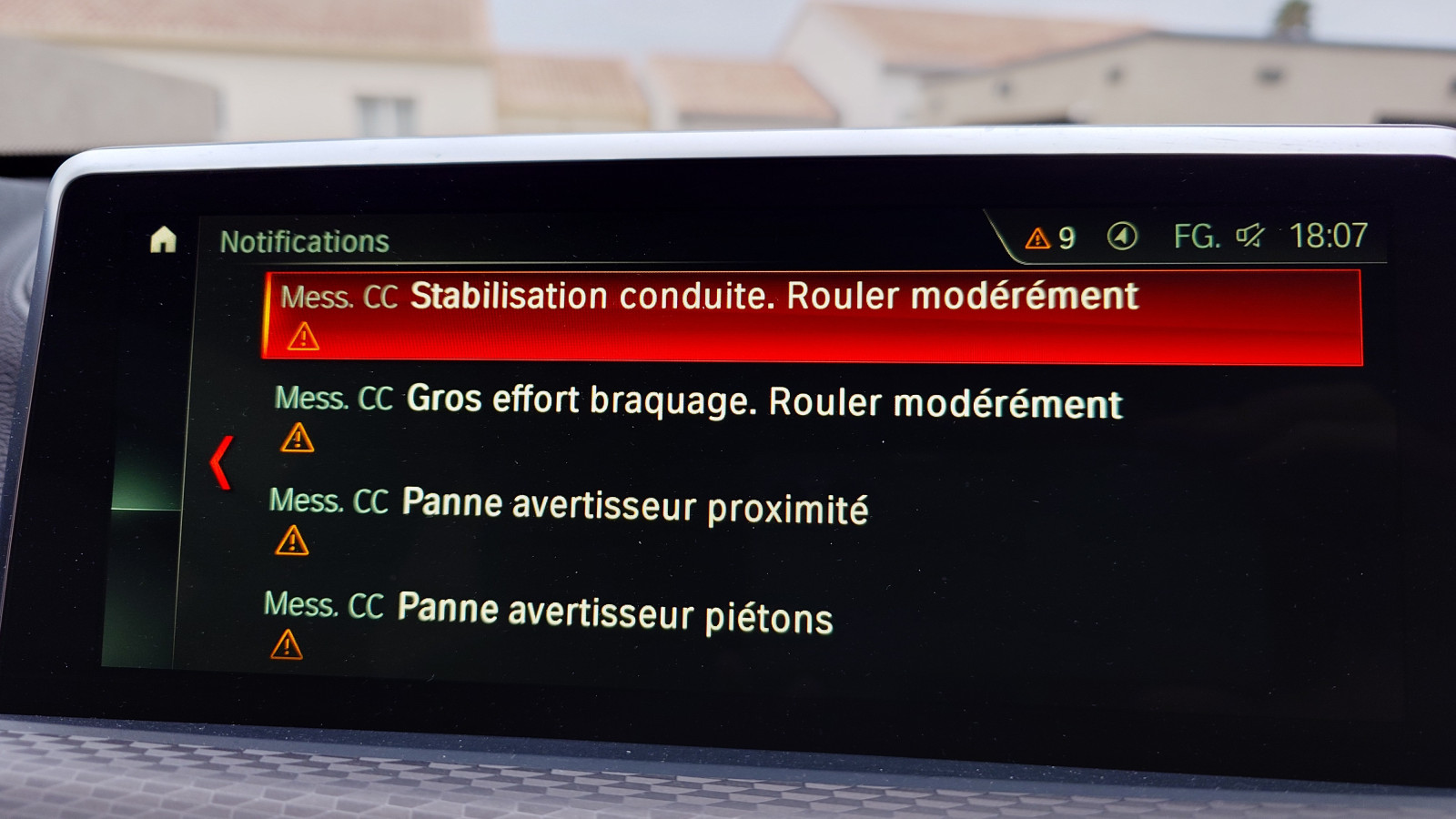

Sinon c'était bien le problème de la batterie totalement déchargé car maintenant j'ai plus de problème de centralisation du tout, par contre j'ai des messages d'erreurs dans ODB. Je crois que lorsque j'ai essayé de vérifier les fusibles dans la boîte a gants j'ai pas du remettre un fusible a sa bonne place.
Quelqu'un saurait quel endroit et quel fusible pour ce genre d'erreur svp?
Je vous joins la photo
Merci beaucoup

Oui la batterie je l'ai chargé au maximum, puis depuis plus de problème de démarrage ni centralisation. Uniquement ces défauts apparus en cascades dès que j'ai remis la batterie en place après l'avoir chargé, mais comme entre temps j'ai vérifié les fusibles un à un, j'ai peur de ne pas avoir remis un fusible a sa place...
Dans une autre discussion une personne parlait de défaut de capteur abs,j'ai fais une demande j'attends la réponse....

Mais du coup c'est bizarre que ce soit a cause de la batterie qui a été débranché car maintenant je peux plus conduire il n'y a plus de direction assistée et on arrive quasiment plus a braqué le volant donc si je trouve pas d'où vient la panne, il faut que je trouve un moyen de mettre la balise chez moi ce qui va être compliqué

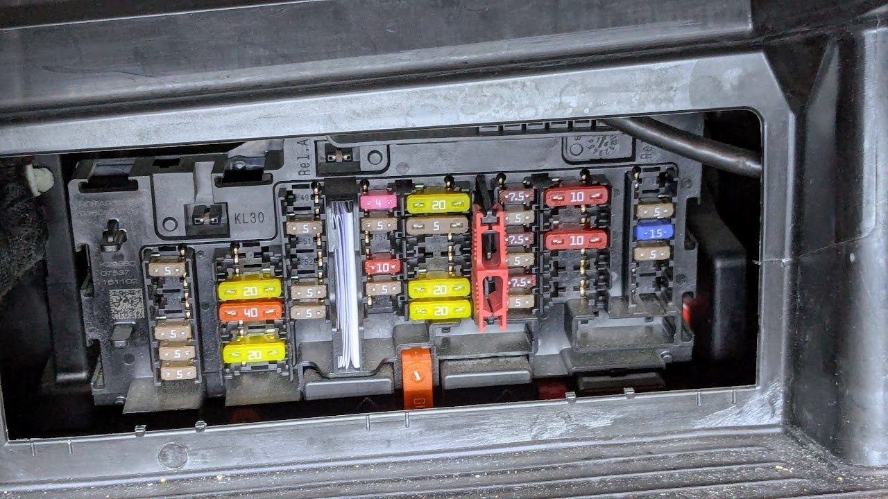

Je pense que ça vient de ton histoire de fusibles, je te mets la photo des miens (X1), on a peut être pas les mêmes options mais au niveau direction assistée ça doit être idem, si ça peut t'aider .....
Ce qui serait bien, c'est avoir la correspondance des fusibles, avant y'avait tout ça dans la doc de la voiture :yeuxciel:
