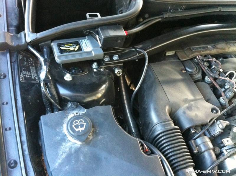

bonjour,
ça y est j'ai reçu mon kitpower pour mon X3 2l D je l'ai installé ce soir (pas eu le temps de le tester)
ci joint une photo du montage
RicardoR
Messages : 703
Voiture : BMW X3 E83 3.0SD & 207 THP 150
Re: Kitpower sur x3 ...
Message par RicardoR »
Après quelques km d'utilisation, on veut bien un petit compte rendu :D

Toby, Fredkawa, qq mini questions pour vous, svp :
- est-c facile à installer ? (une cosse électrique, 20 minutes tout compris ?)
- vous avez noté une modification de la consommation moyenne à l'ODB ?
- vraiment zero, zero soucis (voyant qui clignote) au branchement ?
- est-ce que le kilométrage avant la prochaine révision, affiché sur l'ODB, a diminué ?-
- une petite mesure de chrono 0 à 100km/h pour comparer ? :clown:
merci :coucou:
fredkawa
Messages : 78
Inscription : 31 janv. 2012, 21:20
Voiture : BMW X3
Localisation : trois zéro
Message par fredkawa »
bonsoir,
oui très simple a installer dans mon cas meme pas 10 minutes et pas fil rouge juste 2 cosses une mâle et une femelle.
Pas de différence au niveaux kms maintenance comme avant.
je n ai pas fait gaffe a la conso avant de monter le boitier...... la je fait du 8 a 9 litres au 100 en utilisation mixte (aller retour Ales/Marseille 140kms sur auto route 120 kms sur voie rapide ce WE, et ville depuis le début de la semaine).
J'ai eu un souci de voyant (voyant moteur orange) au début car il faut faire gaffe aux circuit électrique du X qui reste actif pendant 10 a 15min apres fermeture des portes.
pour éviter d'avoir ce défaut il faut:
1 ouvrir le capot moteur en grand
2 fermer les portes et coffre du véhicule (pas a clef)
3 attendre 10 a 15 min que tout le système électrique se mette en veille
4 brancher/fixer le boitier ( bien enfonçer les connecteurs a fond très fort )
5 on démarre et c le pied
Ce boitier devrait être obligatoire tellement il gomme les défauts moteur du X3 2.0 150ch.
On a l'impression que le X est + leger d'une tonne (beaucoup + vif le X), je ne cale plus, et ça evite de rétrograder trop souvent, bref la voiture est vraiment plus agréable a conduire.
Le miens je l'ai acheter d'occasion sur e bay (250€) il est encore sous garantie, il est clair que je ne le regrette pas et a ce prix c'est cadeaux.
Derniere info le super SAV! car en montant le kit j'ai perdu un petit joint de cosse femelle qui assure l'étanchéité de la connectique,
un coup de fil et un petit mail a la société pour donner mes coordonnées et 2 jours plus tard le joint reçu gratuitement chez moi par courrier.
Dernière modification par fredkawa le 24 févr. 2012, 21:12, modifié 1 fois.

fredkawa a écrit :
bonsoir,
Il y a quand même autre chose à raccorder que deux" cosses" je suppose? Tu veux parler de deux connecteurs?
gigiel13
Messages : 5213
Voiture : BMW F36 GC X-Drive
Localisation : 13
Message par gigiel13 »
:coucou: C 'est ça...Uniquement 2 connecteurs.
