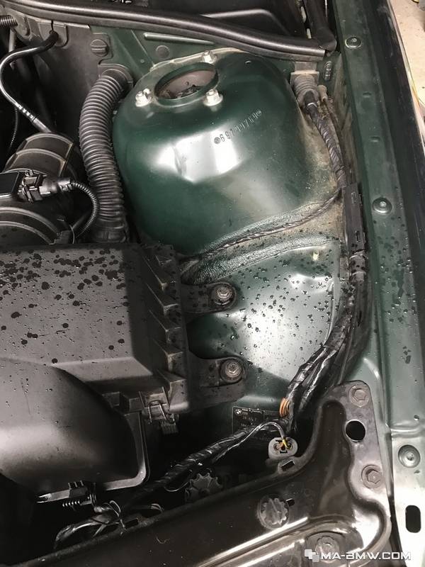

Sous le capot, cela a éclaboussé partout

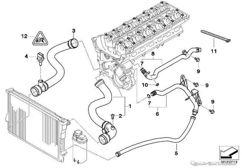

Par le dessus du moteur, je ne vois rien, je suspecte la durite 3 et sa partie basse vers le radiateur, sans être certain.

J'ai démonté un peu (éclairé par mon iphone). La durite 3 est vieille mais non percée et était bien sertie de chaque côté.
La portion visible de la 5 est normale. Je n'ai pas assez de place sans plus de démontage pour sortir la 3, mais côté radiateur elle semble ok, mais côté thermostat il y a beaucoup de liquide de refroidissement. Cela pourrait expliquer qu'il y en ait partout, puisque c'est juste derrière les pales du ventilateur. Par contre elle semble tout de même en place.
Le vase d'expansion me parait douteux aussi.
Quand j'aurai un peu de temps, je démonte tout, et je change tout aussi au passage, on ne va pas y retourner dans 6 mois :roll:

Sur les photos compartiment moteur...j'avais pensé éclaboussures d'huile...ouf ce n'est que la pluie (ou LDR) 8)

Ce n'est pas la pluie, ce sont des éclaboussures de liquide de refroidissement, il y en a partout... y compris sur l'alternateur, les courroies... c'est sorti sous pression je pense, dommage que je n'ai pas pu voir d'où cela sortait :scratch:
