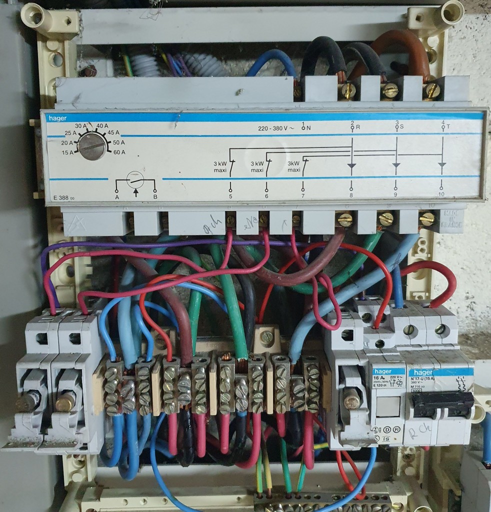

Dans tous les cas je dois solutionner mon problème récurent : même avec le CRO BMW limité à 10A, branché derrière un disjoncteur diff 20Ma 16A, mon compteur général saute dès que je branche le four ou machine à laver ... la répartition des phases ne doit pas être bonne !
Mais c'est une veille maison où avant tous les radiateurs étaient électriques (maintenant chaudière gaz), avec système de délestage ... bref peu d'électriciens veulent intervenir, sauf pour changer toute l'installation !!
Faut que je trouve un gars sérieux ...

Tes phases en tetra ne doivent pas équilibrées (amperage ou puissance) quand tu tires sur une paire en 220V, la protection se déclenche.

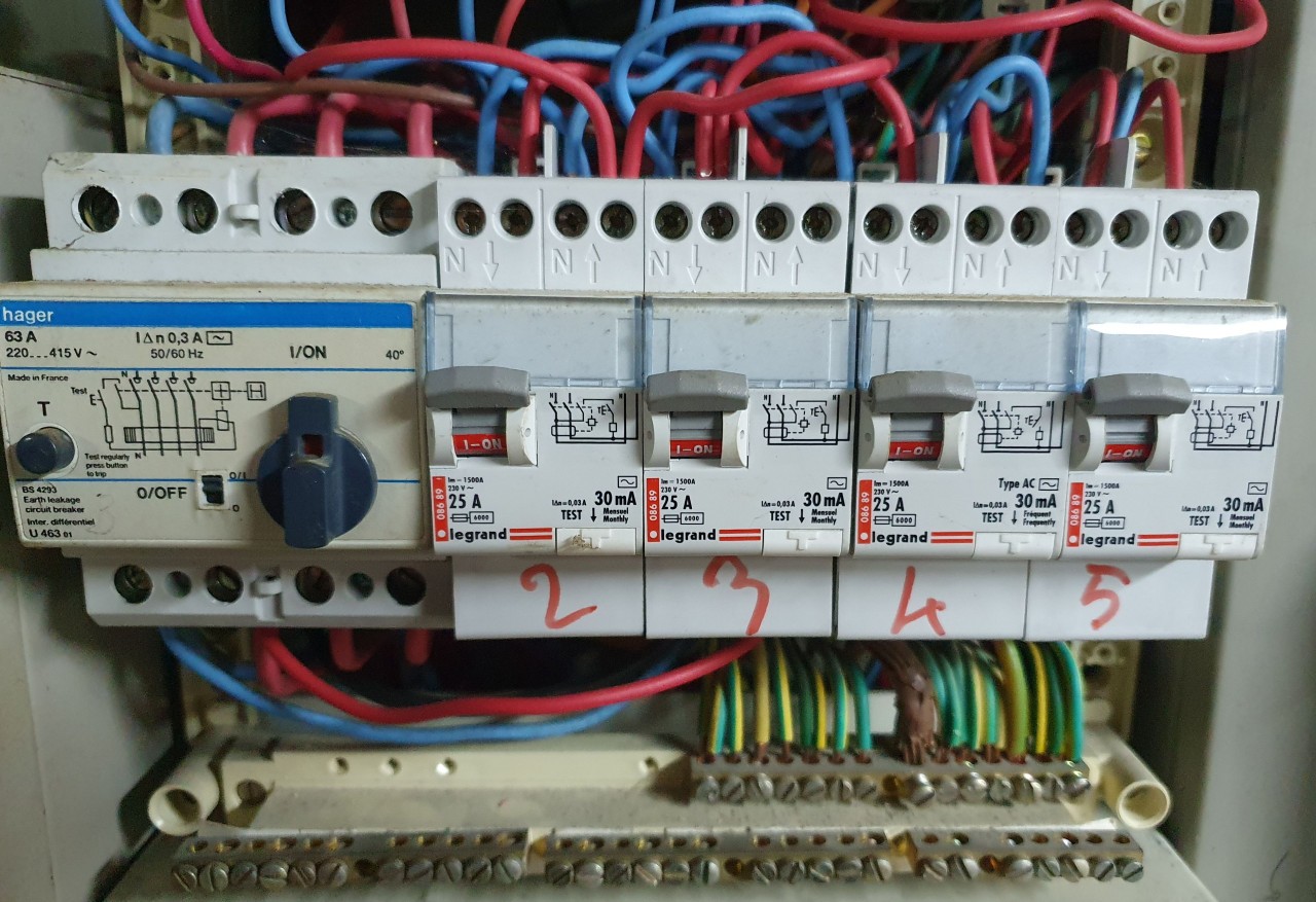

Le problème doit venir de ce module de délestage Hager E388 où toutes les phases arrivent ... mais j'y comprend rien rien !
Et chacun des 3 phases sont redistribuées vers 4 inter diff Hager U463, puis vers des diff 30mA ...
... je suis toujours partant pour démonter des moteurs, tableaux de bord et autres ... mais elec de la maison il faut vraiment que je trouve un "vrai" électricien !

Il y a une solution plus simple.
Supprime tes modules de délestage et prends un abonnement plus puissant.
Quelle est ta puissance actuelle ?

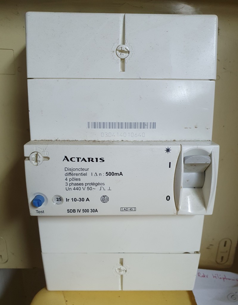

Mon abo est de 9kVA en triphasé, normalement de 15A par phase, soit 45A au total
Sur le diff général il est indiqué 25A ... étonnant cela voudrait dire 75A utiles !!
Mais 45A pour une maison sans chauffage elec ça devrai suffire non ? même avec une recharge de voiture à 16A ?

J'ai très peu de compétences sur le triphasé, mais si tu sors max 15 A par phase et que tu en demandes 16A avec le chargeur, c'est normal que ca saute.

C’est exactement la même remarque que j’allais faire 16A>15A … mais la seule, car mes connaissances électriques sont limitées et c’est plus mon expérience sur chantier, où l’électricien prononçait souvent les termes que j’ai repris.
Essayes en limitant l’amperage sur ta voiture à 10A pour voir si ça saute… on sait jamais… et si c’est le cas, il te faudra … demander à un Electricien de venir faire le nécessaire ou changer d’abonnement.

Le plus simple serait de repasser en monophasé 9kva. Ainsi tu peux tirer jusque 45 A sur « une » phase sans que ça saute.
En triphasé, dès que tu tires plus de 15 A, avec un seul consommateur, donc sur une phase, tu vas disjoncter.

Oui en effet le plus simple serait de repasser en monophasé ... dès que je trouve un électricien compétent et pas arnaqueur !!

Ça doit pas être compliqué de passer en monophasé
Il faut remplacer le compteur, et connecter la seule phase qui en sort sur tout tes départs actuels
L’inverse doit être plus compliqué …

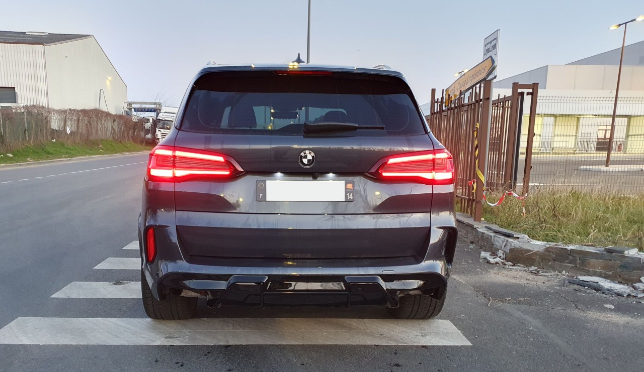

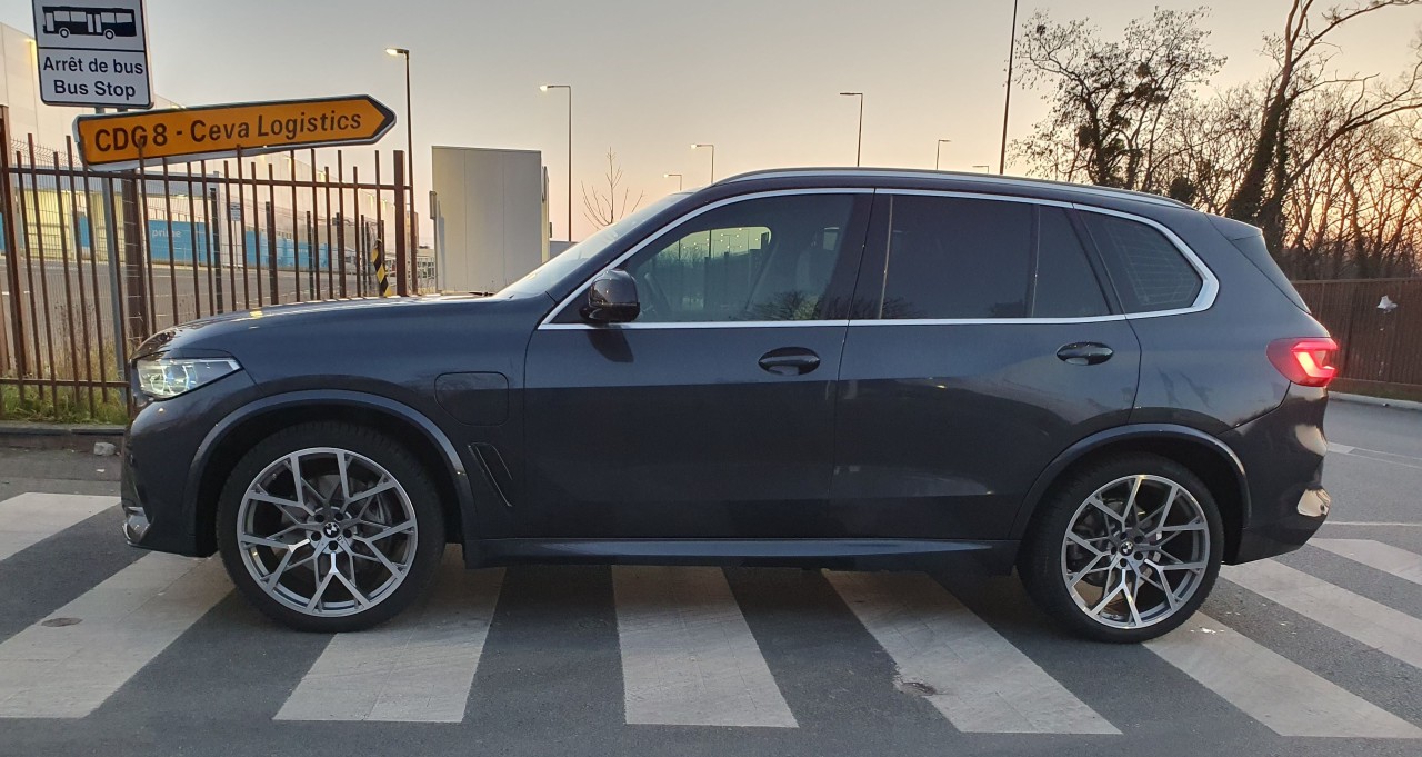

Après plusieurs mois d'attente des pièces, voici enfin la pose du kit carrosserie X5M
Il s'agit d'un kit fabriqué en chine qui s'adapte aux modèles non //M, car les pièces d'origine d'un X5M ne sont pas compatibles pour les finitions XLine ou MSport
Allez les premières photos prises ce soir à la tombé du jour ....
L'avant est quasiment terminé, beaucoup de temps passé pour adapter des sous grilles à petit maillage pour cacher le vide (sur les X5M il y a des radiateurs de chaque coté et un gros sur la partie basse)
Voilà le rendu frontal, les PDC et ACC fonctionnent, récupération de certains PDC du parechoc arrière, noirs, qui ont migrés à l'avant et inversement :
Passer d'un X-Line à un X5M change beaucoup ! la voiture fait plus large et beaucoup plus agressive
De coté, changement des arches de roues, plus épaisses et peintes, bas de caisse M peints
L'arrière change totalement avec ce nouveau parechoc, plus large et vertical avec les catadioptre verticales (le droit est en commande)

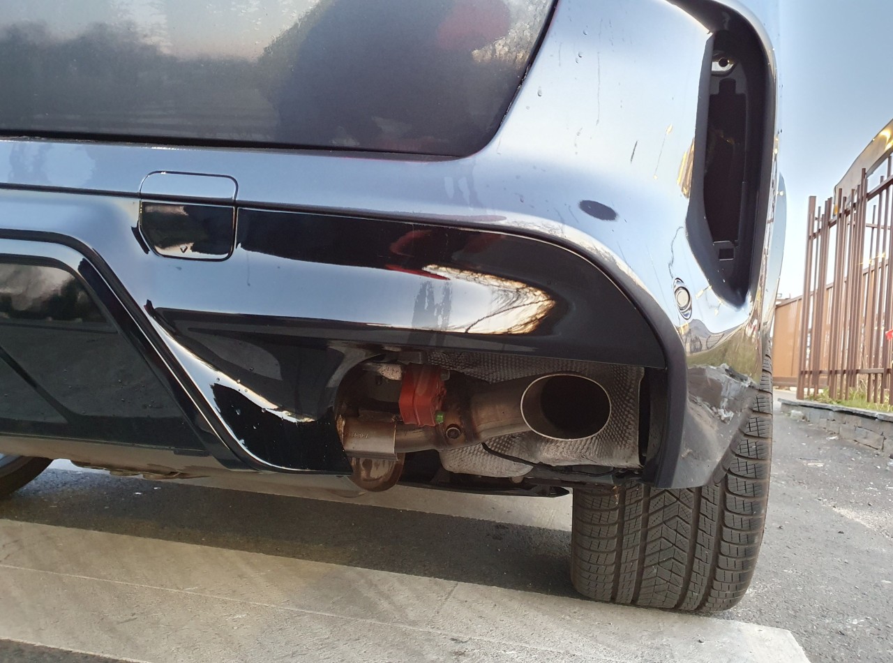

Reste les échappements ... ce qui ne sera pas une mince affaire !
Il faut couper les sorties actuelles et adapter/souder un manchon car les diamètres sont différents
Et le coté droit sera plus compliqué car il reste très peu de place à cause du clapet ... encore quelques heures de boulot en perspective !
