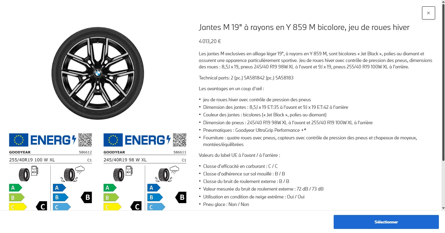

Hello, je suis déja en train de chercher mes jantes hiver, quelqu'un peut confirmer l'ET avant et arrière pour des jantes 19' ?
Je n'ai pas réussi à trouver l'info par un canal officiel.
Merci.

Je suis pas sur à 100 % , mais il me semble ET 36 à l'avant et ET42 à l'arrière pour les roues en 19 pouces .
Perso je vais passer en 18 pouces l'hiver car j'ai trouvé d'occasion état neuf des style 853 gunmetal donc 18 pouces , en 245 45 au carré. ET36.
Je viens de commander les Good-Year ultragrip performance + pour les faire monter dessus .

Oui tes données sont bonnes, j'ai finalement trouvé :
Avant 8,5x19 ET35
Arrière 9x19 ET 42
Par contre, pas trouvé de site qui vend ces 2 dimensions, je pense qu'il faudra prendre des ET 35 partout.
A voir si ce déport de 7mm de moins derrière change quelque chose, je n'y connais rien :interroge:

Il faut mettre les pneus au carré en 245, donc jantes de 8,5J19 ET35 devant ET derrière et ce sera parfait :clin:

Sur la i4 eDrive40, les seules montes homologuées avec des pneus identiques AV/AR sont en 18 pouces! A voir sur la i4 M50...
Je ne sais pas chez vous, mais en Espagne, la "carte grise" (nommée "ficha tecnica") indique toutes les montes possibles: 17 + 18 + 19 + 20 pouces. Et même les montes prévues en pneus M+S (boue + neige): juste 17, 18 et 19".
D'ailleurs tous les "ET" sont notés aussi! Je confirme que c'est bien ET35 avant et ET42 derrière en 19".
Pour les 18" au carré, c'est ET36.
Regarde ta carte grise de i4 M50, si jamais c'est noté comme sur la mienne.
Sinon, pour ton choix entre 18 et 19 pouces hiver:
-Si tu veux conserver une certaine sportivité aussi sur route sèche: 19" en 245 / 255.
-Si tu veux surtout l'efficacité sur la neige: 18" en 245 au carré.

Je me réveille... et je confirme ce qui a été écrit par les collègues, voici mon mémo :chut:
Été Pneus Michelin Pilot Sport4 performance
Av 245.40.R19.98Y - Ar 255.40.R19.100Y
Jantes BMW 860M : 8.5Jx19 ET35 - 9Jx19 ET42
Hiver Pneus Bridgestone Blizzak LM005
Av Ar 245.45.R18.100V
Jantes Dezent TV Black : 8.5Jx18 ET36
