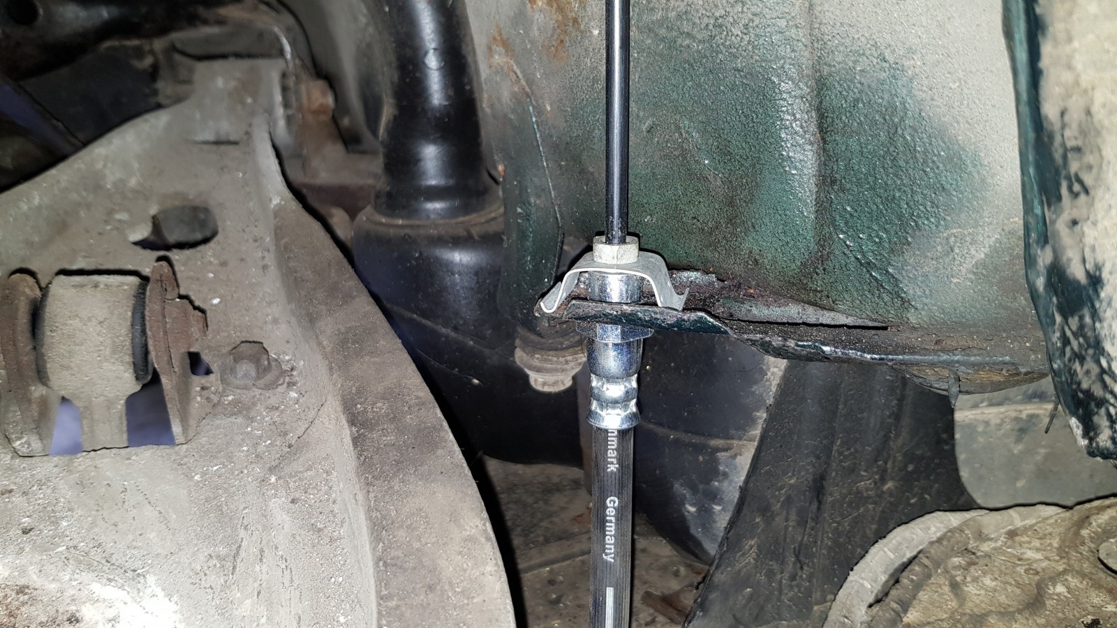

Durite rigide :D ;) en place
Je vais aussi m'occuper de la corrosion uniquement superficielle du berceau. Quand il fera beau.

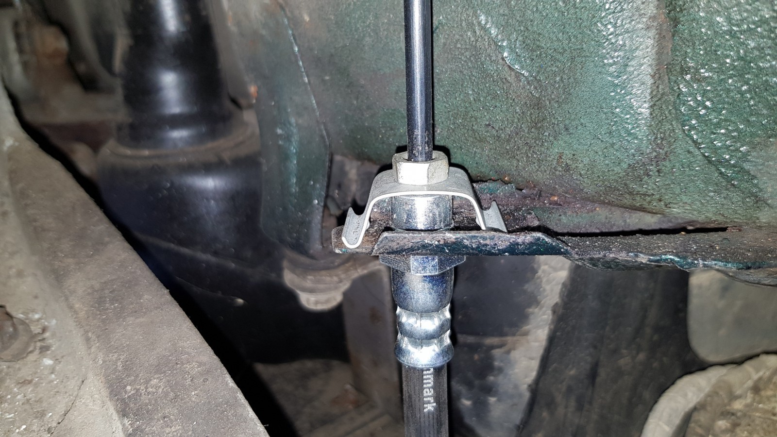

Raccord tout propre avec le nouveau flexible

Eh ben dis donc, je comprends mieux combien tu as dû galérer pour cintrer ce tuyau et arriver à le faire passer où il faut.
Chapeau l'artiste, City.

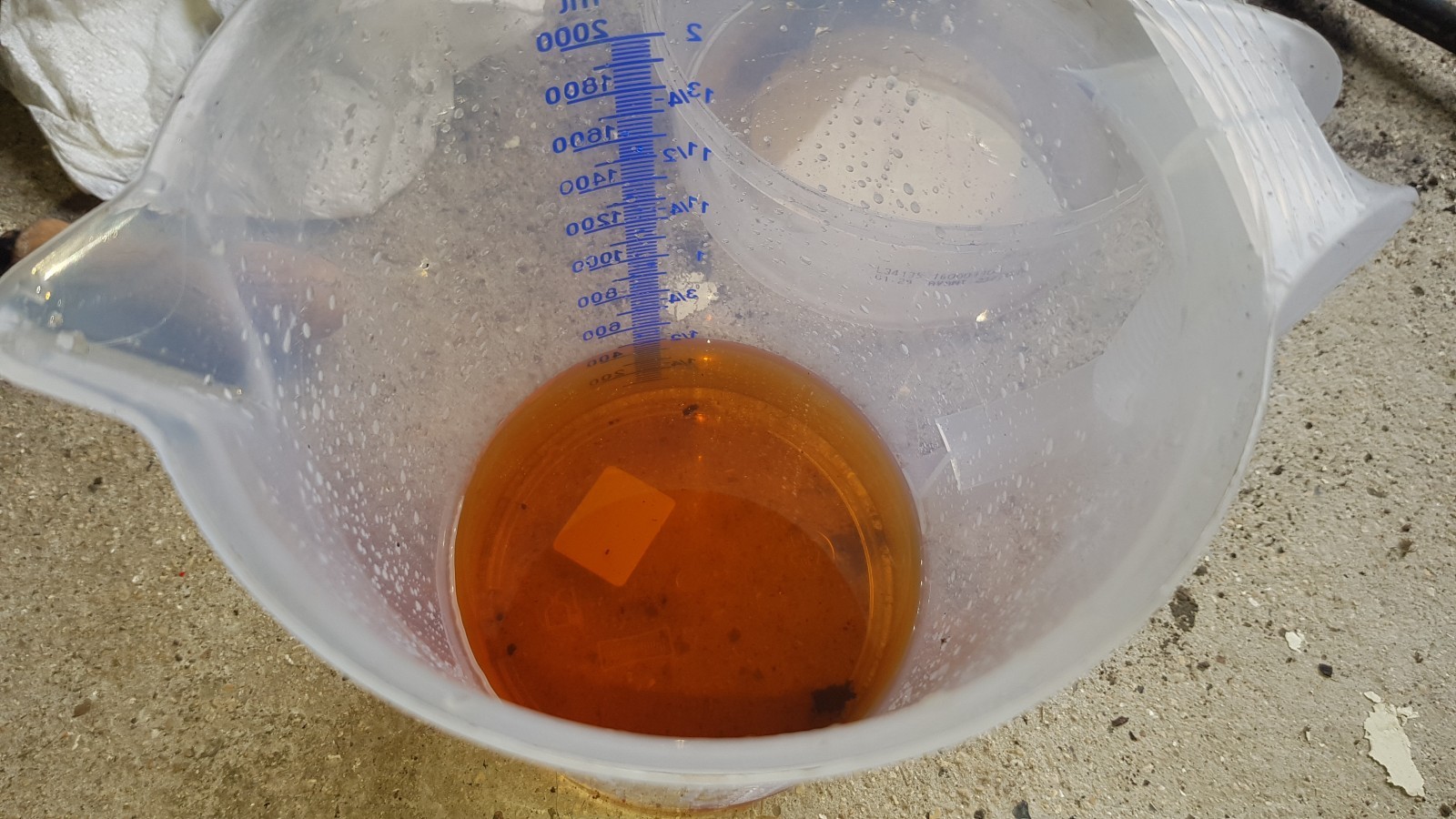

Ce matin j'ai pu terminer le purge complète du système de freinage :cheers: la différence est flagrante. En appuyant un peu fort, je passe par le pare-brise :clown:
En même temps quand on voit la couleur du vieux
:affraid: (Le neuf est couleur urine très claire :pig: )
J'ai passé un litre de liquide neuf pour rincer le circuit effet bien purger.
J'en ai profité pour purger le circuit d,embrayage (entre l'émetteur et le récepteur). Une énorme galère, la voiture montée au max sur chandelles, le démontage dans un espace minuscule entre la boîte de vitesse et la tôle.
Pas eu le temps de faire des photos, mais voici le liquide, rempli d'impuretés . Il était aussi foncé que le liquide de freins, mais j'en ai renversé et le ni eau liquide a ensuite éclairci la mixture :lol!:
Le changement du liquide d'embrayage a transformé le passage des rapports, je n'imaginais pas que cela jouait autant :Top:
