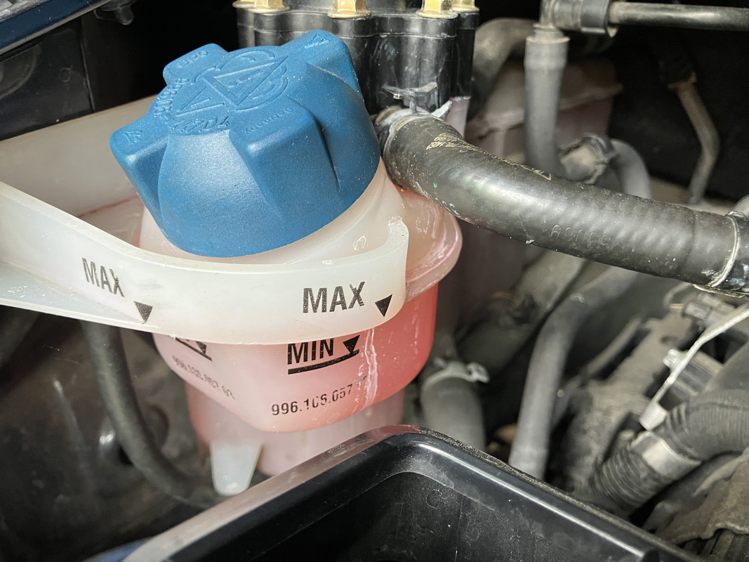

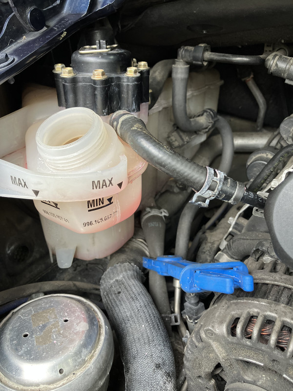

J’avais une petite consommation de LDR et une odeur bien présente après chaque arrêt.

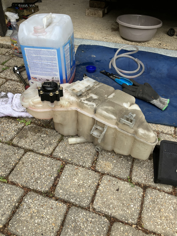

Après observation, j’ai bien des suintements de LDR et comme les fissures dans le plastique liées au vieillissement du bocal est une maladie connue des 996 et 997, j’ai décidé de changer le réservoir.
Le vieux bocal avec les traces de suintements. :faché:

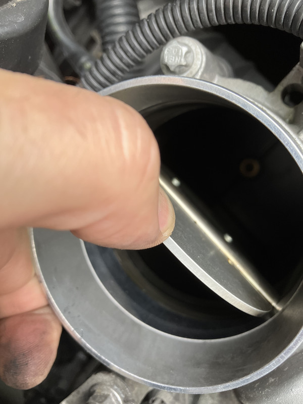

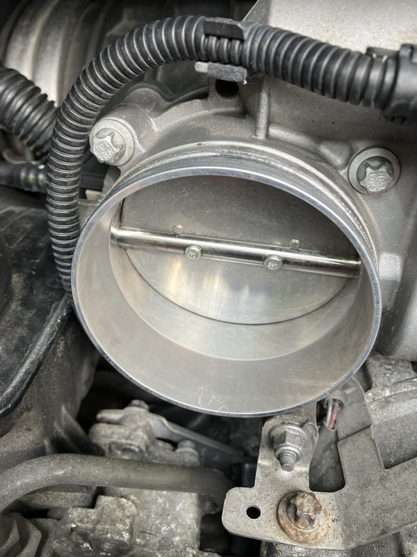

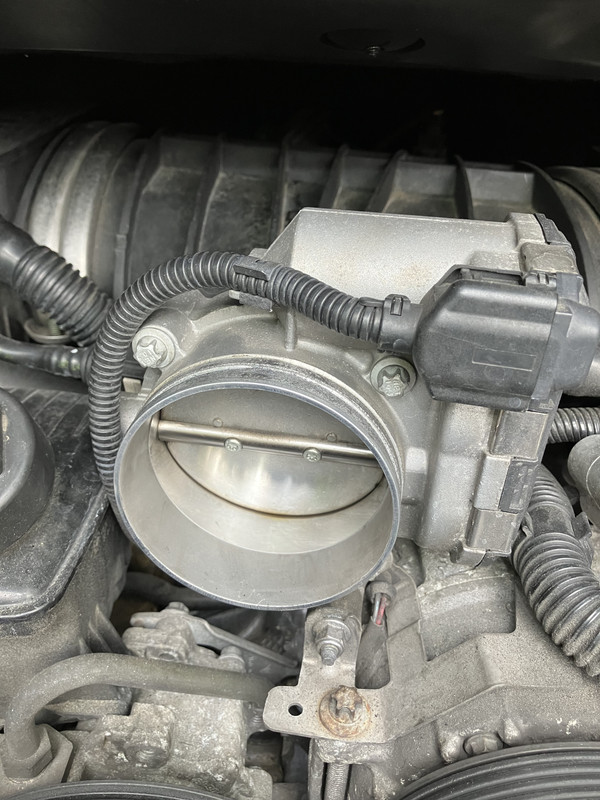

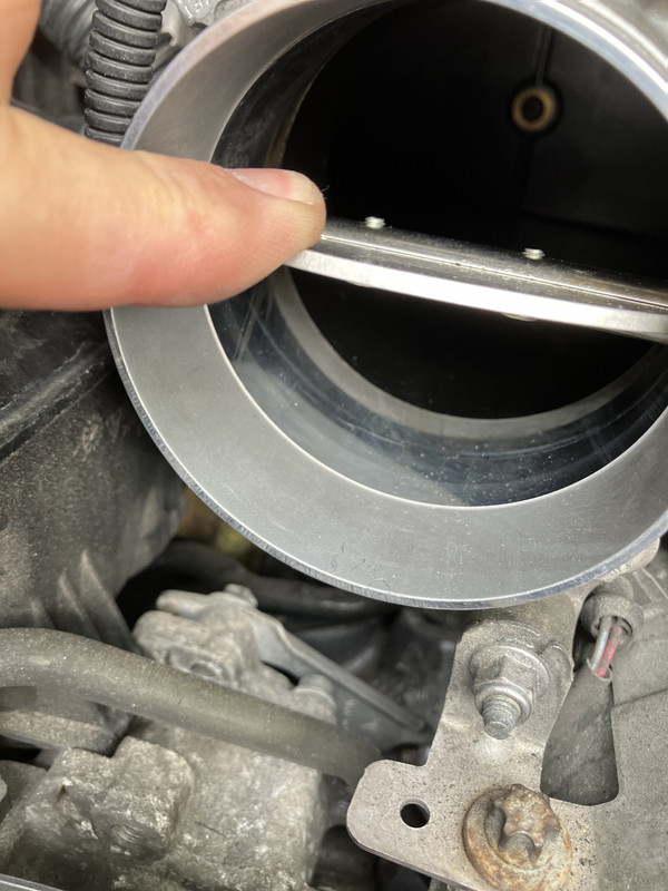

Cette opération nécessite de retirer la boîte à air, afin d’avoir accès, j’en ai profité pour commencer le grand entretien avec nettoyage du papillon des gaz et le changement des filtres à air et habitacle.
Après
Avant

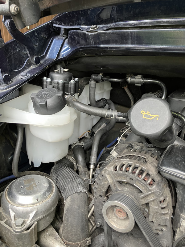

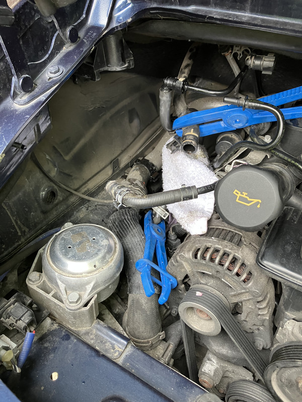

Pour sortir le réservoir il faut faire une descente du moteur de 4 cm environ, vidanger le réservoir, débrancher bien évidemment toutes les durites ainsi que deux durites d’essence, le capteur de niveau et quelques clips supports de durites.
Petite vidange par siphonage
Avec quelques pinces spéciales pour perdre le minimum de LDR

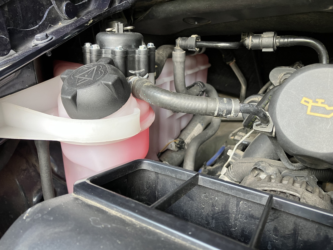

Le vieux réservoir:
Le nouveau réinstallé
Voilà remise à niveau du LDR, mise en température avec le chauffage à fond.
Pas de fuite. :salut:
Petit essai routier avec un bidon de LDR dans le coffre :clin: (au cas où) et plusieurs arrêts pour vérifier! RAS :vroum:
