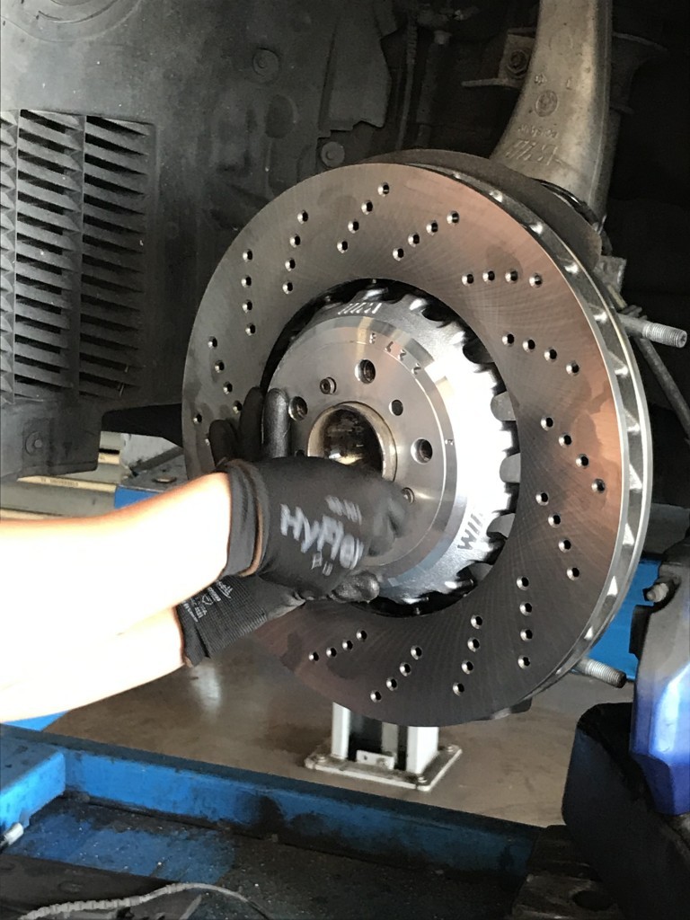

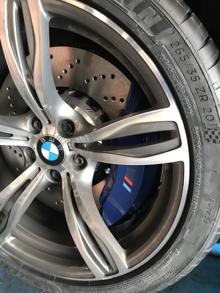

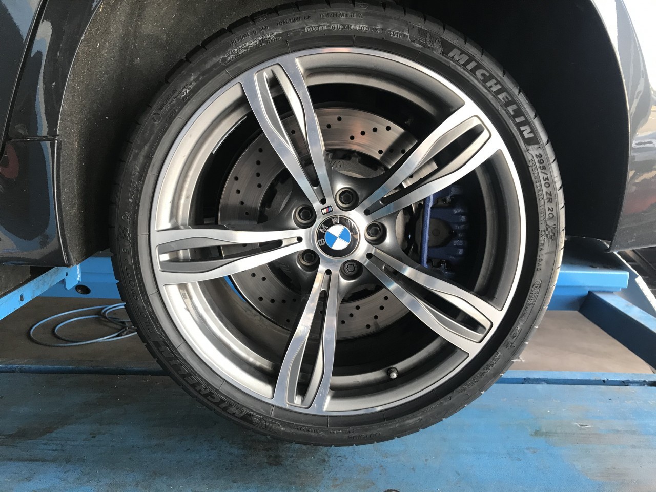

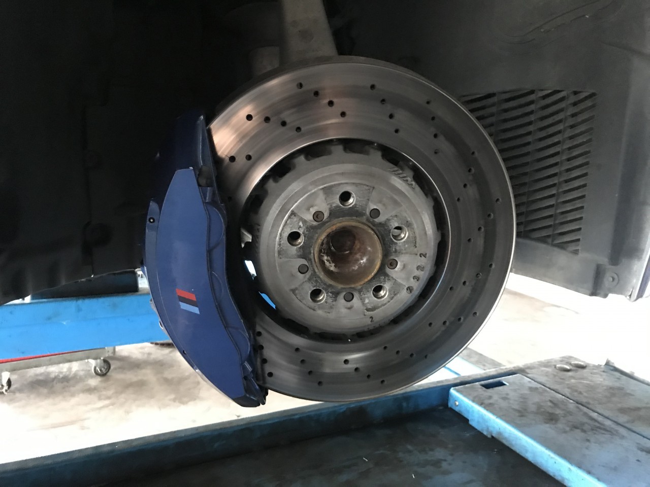

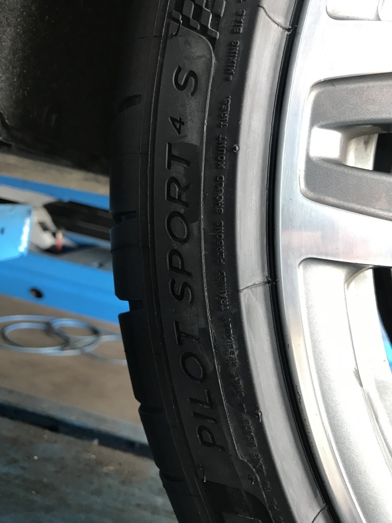

Et aujourd hui, disques et plaquettes avant OEM, vidange et 4 PS4S.

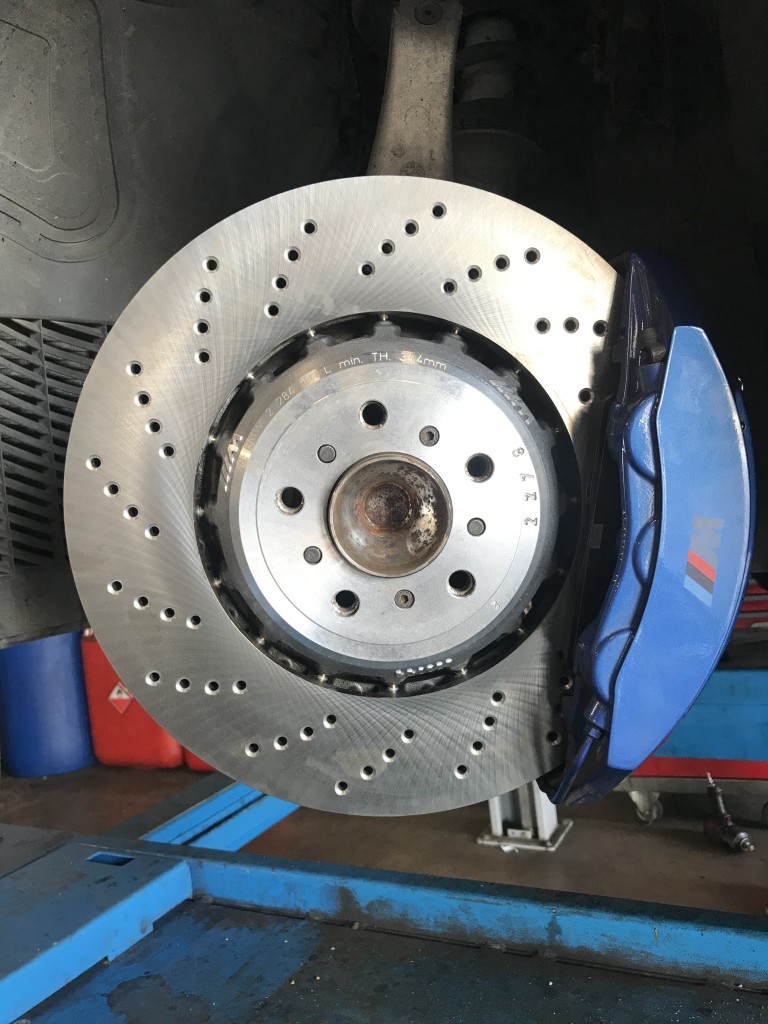

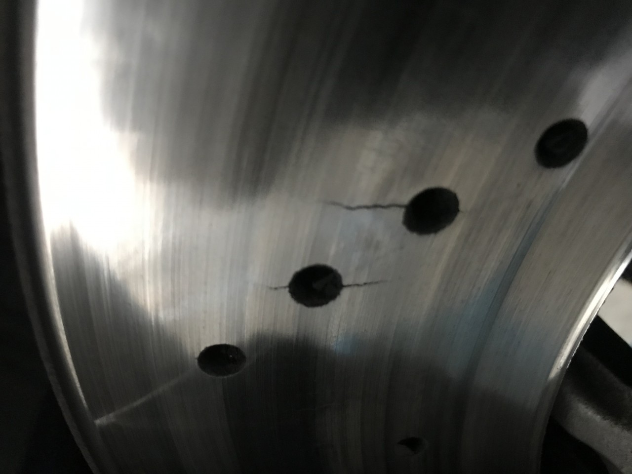

Les disques ne semblaient pas très creusés mais les petites fissures font peur...
mchgcp
Messages : 141
Inscription : 27 juil. 2014, 23:44
Voiture : ///M5 F10
Localisation : Toulouse
Re: Mon nouveau jouet ///M5 F10
Message par mchgcp »
36 neuf et cote mini 34,4. Ils avaient dépassés la cote mini. Et ce type de fissures apparaît souvent sur les disques perforés en fin de vie.
En tout cas, c était à faire (me restait pas grand chose en plaquette).

Ca c'est du système de freinage :Top:
