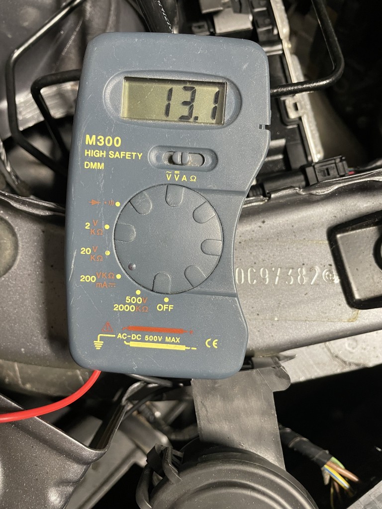

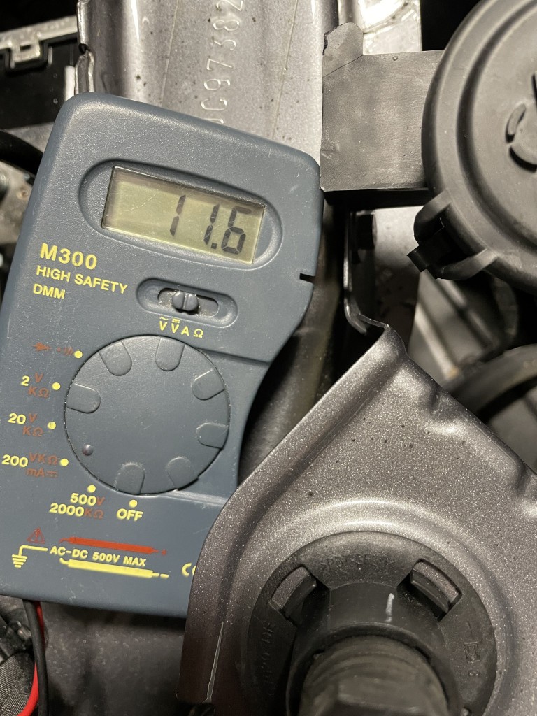

Bon pour info j ai rechargé avec le chargeur bmw toute la nuit env 15h, ce matin juste après retirer le chargeur 13,1 volt et une 1H apres sans avoir démarré le véhicule 11,6 volt donc on voit bien que ça tiens pas trop la charge, donc lundi je rappelle :(
Bref que de temps perdu pour rien. Il faut toujours attendre verifier ,et revérifier ,et re re verifier :study: Bref font pas confiance aux clients .... :Nul:

12,1v mesuré moteur a l'arrêt = batterie HS ! on peut toujours essayer de la recharger , mais elle est HS a cette tension !
la recharge ne fera que reculer l'échéance de très peux !
