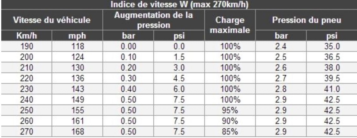

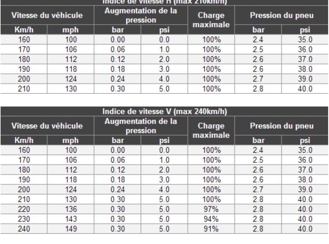

C'est le COC qui est important
Ce n'est que tardivement sur G31 VFL que le 245 au carré en 19 a été homologué par BMW.
L'indice de vitesse et la capacité de charge (Load index) d'un pneu sont liés.
A partir d'une certaine vitesse (Voir tableau) la capacité de charge du pneu va diminuer et être plus bas que le poids de la voiture.
Un 245/40/19 98Y a une capacité de charge de 750kg et une vitesse max de 300km/h, cette capacité sera valable jusqu'à 270km/h, à 300km/h sa capacté de charge ne sera plus que de 737.5kg.
Un 245/40/18 98V a une capacité de charge de 750kg et une vitesse max de 240km/h, cette capacité sera valable jusqu'à 210km/h, à 240km/h sa capacité de charge ne sera plus que de 682.5kg.
Le poids max admissible à l'axe 2 de mon G31 est de 1455kg: dans le premier cas (98Y) à vitesse max on est à 737,5 x2 = 1475kg qui supporteront les 1455kg.
Dans le deuxième cas à 682.5 x2 = 1350kg la voiture est trop lourde pour les pneus = danger de mort
Un indice de vitesse H (n'apparaît pas dans le tableau) a une capacité de charge stable à vitesse max et c'est cet indice de vitesse qui sera homologué pour une monte au carré sur un G31.
un 275 avec son indice de charge de 100 restera toujours dans les clous, peu importe la vitesse.

@CORRADOFRANZ wow un grand merci pour les explications et surtout le tableau, j'ignorai totalement cela.
En effet j'imaginais que l'indice de charge était valable jusqu'à l'indice de vitesse! :peur:
Une question, VFL ça veut dire quoi? Visual face lift peut-être? En tout cas la mienne n'est pas une restylée.
Bon il faut penser aussi que c'est avec voiture chargée au PTAC...
Et encore c'est incorrect car sur mon COC la masse maximale cumulée des essieux est de 2615kg contre un PTAC de 2495kg.
Je note ça car au point 16.2 il est indiqué "Technisch zulässige maximale Masse je Achse: Achse2: 1430kg" (1185 à l'avant).
Donc en gros 715kg par pneu.
Mais en suivant ton explication et ton tableau, même en W à la Vmax de la voiture la limite c'est 712.5kg < 715kg ! :peur:
Pire si on arrive à monter à 260 on est plus que à 675kg donc il manque 40kg par pneu.
Je ne compte pas trop monter à cette vitesse en hiver.
Surtout cela suppose d'être chargé à bloc ce qui ne m'arrivera jamais car alors je ne vais pas tracer et avec des passagers non plus.
Dans les autres cas seul avec pas grand chose dans le coffre je ne dépasserai pas la limite en W, ouf.
Hopla vielmols merci ;)
