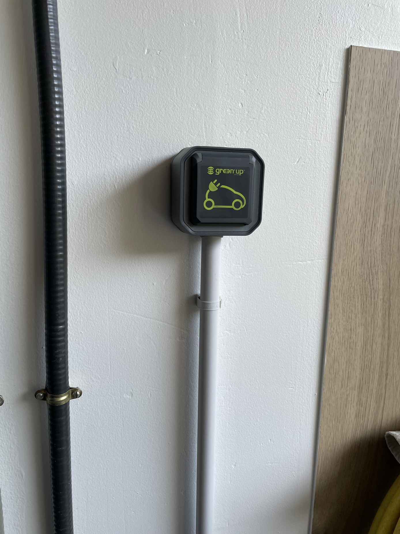

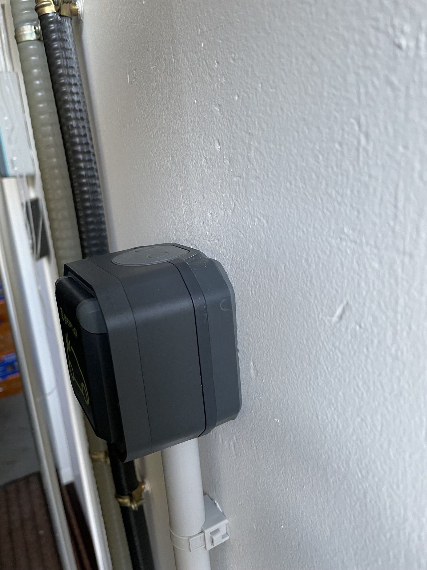

Prise 2P+T étanche Green'up Access anthracite pour recharge de véhicule électrique Plexo 16A 230V .
Elle fait partie de la gamme Plexo, c'est une prise de courant étanche permettant le branchement et la recharge d'un véhicule électrique dans tous les lieux qui demandent une résistance à l'eau, à la poussière, aux chocs.
Elle est :
IP55 : protégé contre les poussières et les projections d'eau à la lance de toutes directions
IK07 : résistance à un choc de 2 joules
La gris clair
IP 66 - IK 08 - fixation en saillie

Je viens de recevoir le chargeur Green max en 16a
Je n’ai pas encore eu le temps de faire l’installation de la prise Green up avec son différentiel et son disjoncteur mais pour m’assurer de son bon fonctionnement , je l’ai branché sur ma prise de recharge habituelle .
Prise domestique standard (non renforcée et de mémoire déjà repiquée sur une autre prise ) ,
D’après l’appli bmw , je gagne environ 2 petites heures sur l’estimation d’une charge complète , je ne penserais pas que ce serait le cas uniquement avec le nouveau chargeur et sans l’installation complète.
Ce n’est pas ma volonté , mais Que je comprenne bien , y a un réel risque niveau sécurité si je reste dans cette situation ?

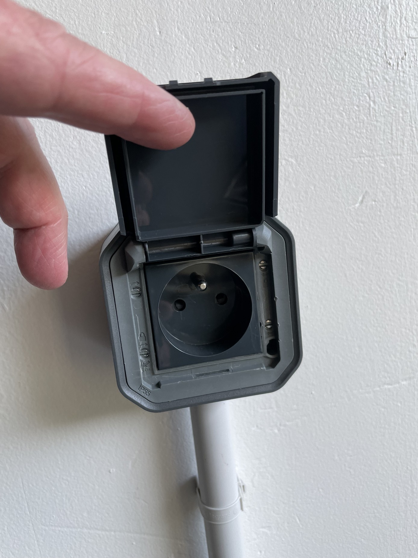

La prise legrand, qu'apporte t elle ,de plus qu'une prise sur laquelle on fixe du 6mm2 ou 10 mm2 ?? Comporte t elle, de l'électronique spécifique? Des contacts en or massifs😁qui justifient les 100 -150€. Merci d'éclairer ma lanterne
Zuzu
Messages : 133
Inscription : 12 avr. 2023, 21:53
Voiture : iX1 xDrive30 M Sport
Re: Prise green up LEGRAND arnaque ou réelle technologie de pointe ??
Message par Zuzu »
il n'y a pas de technologie de pointe :clin:
elle est juste dimensionnée pour un usage de recharge de VE (16A en continue sur des longues heures)
elle est mécaniquement renforcée pour un usage intensif (branchements/débranchements/chocs/UV/....)
elle est étanche (usage en extérieur possible)
elle a des contacts métalliques avec un enrobage (traitement de surface argenté 5 µm) qui diminue la résistance de contact (pour réduire les échauffements
elle a un bornier à vis pour bien serrer les câbles d'alimentation
elle supporte une section de 6mm² max
elle a un petit aimant pour que certain chargeur mobile détecte la présence de cette prise renforcée et autorise un chargement au courant max (bridage géré par les chargeur mobile de Zoe il me semble), les autres chargeur se moquent de savoir sur quoi il sont branchés
Fiche technique: https://assets.legrand.com/pim/NP-FT-GT/F01398FR-05.pdf
