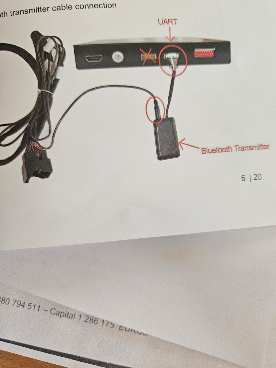

Oui il y a bien un transmetteur Bluetooth et il n'y a pas de sortie USB pour le son
Se transmetteur n'a pas de prise USB.
Messages : 17216
Re: Android Auto/ou Carplay sur X2 F39: C'est fait ...
C’est TA photo , ou une que tu as trouvé sur le net pour l’expli ?
Car le son ne passe pas par une usb , mais un jack , comme sur la photo …

C est la photo de ma notice le boîtier est exactement comme cela.

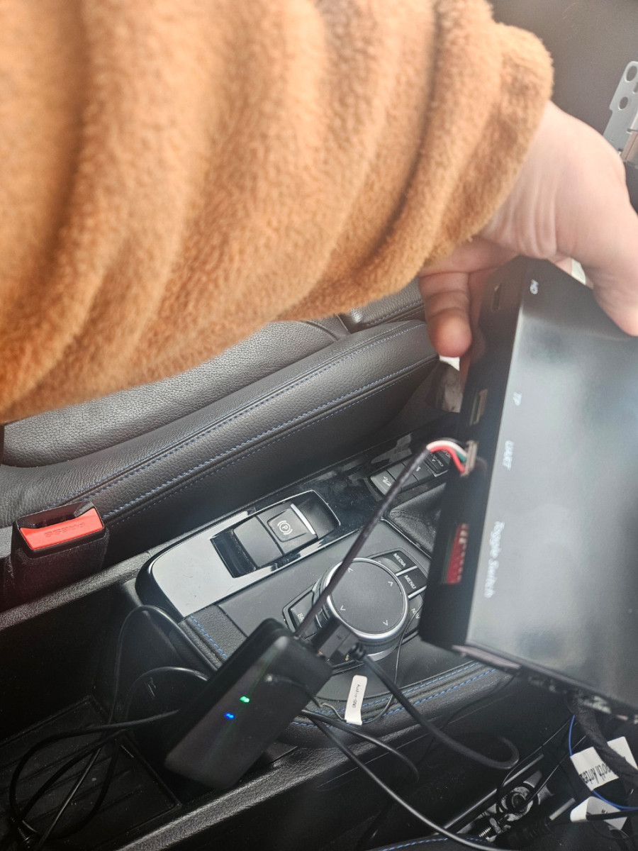

Le boîtier possède un petit connecteur, sur lequel on branché un transmetteur Bluetooth, sur ce transmetteur Bluetooth il y a un Jack qui part avec le câblage principal sur la grosse prise arrière du poste.
Sur ma bmw je n ai pas de fonction aux.
Et je n arrive pas à apaiser ce transmetteur à la voiture.

En principe le jack se branche sur le boitier (transmetteur) et en sortie c'est un câble USB que l'on branche sur la prise USB de la voiture. Mais ça c'est pour la sortie son en USB pas en Bluetooth.
Ce transmetteur je le connais pas, le mien est différent, je branche la prise jack et il y a une sortie USB pour le son que l'on doit brancher sur la prise USB de la voiture.( il vient de chez Hifimax) je t'invite à aller sur le site , il y a des vidéos très intéressantes.
Sur mon boitier MMI EVO, j'ai du faire une mise à jour pour le transfert en Bluetooth et régler un paramètre dans le boitier MMI.
En faite maintenant je peux avoir le son par USB et bluetooth et ça marche nikel.
Est-ce que tu as déplacé la fibre optique , si tu en a une ?

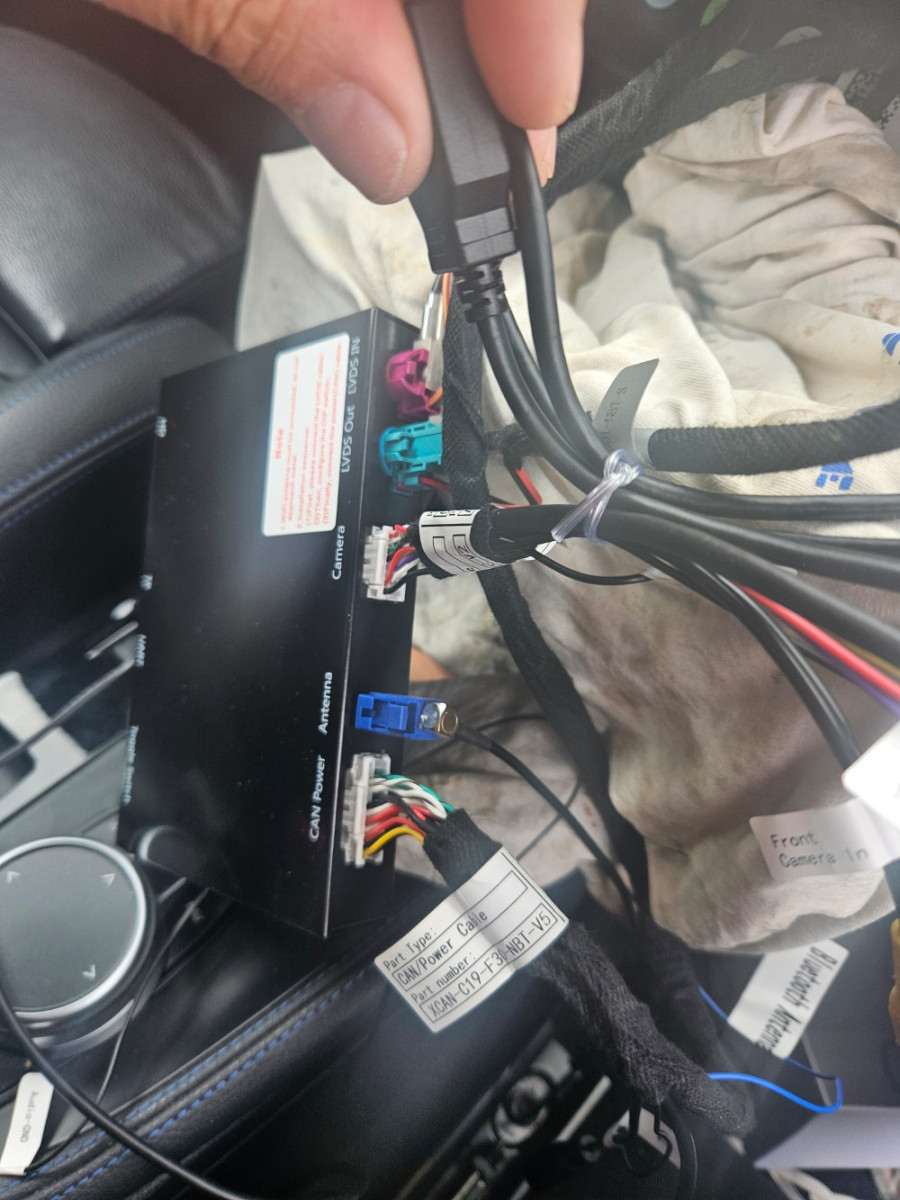

Est -ce que tout tes branchements sont corrects, peux-tu nous envoyer des photos de tout les câbles à brancher avec leur extrémités

je joins les photos , mais je ne peux prendre derrière le boitier BMW.
mais ça doit être Ok android auto fonctionne de ID6 aussi mais pas le son sur AA car impossible d'appairer ce fichu transmetteur

Si tout les branchements sont OK y compris la fibre optique, tu l'as bien déplacé ? Je pense qu'il faut faire un réglage dans les paramètres du boitier. Demande à ton vendeur, explique lui ton problème, il devrait te transmettre la solution
