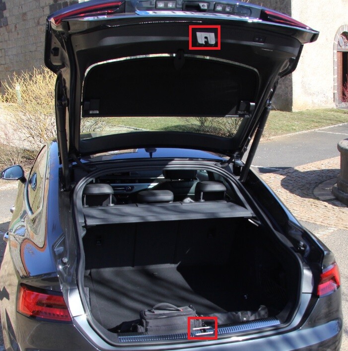

Ce foutu crochet de coffre, je me le suis pris deux fois de suite en chargeant le coffre pour partir en vacances :insulte:
Et c'était pas ma première fois.
o
optixo
Messages : 233
Voiture : i4 40
Re: i4 eDrive40 d'Olivier_TFE
Message par optixo »
tu vas vite apprendre à ranger ta tête :marrant: .
plus sérieusement, je ne comprends pas qu'ils n'aient pas prévu un cache retractable, c'est quand même évident que ce foutu crochet ne demande qu'à croiser des têtes :insulte:
Newbee91
Messages : 524
Inscription : 12 juil. 2025, 18:42
Voiture : BMW i4 xDrive40 M Sport
Localisation : Île-de-France
Message par Newbee91 »
Ah ben moi il m'a fallu 2 fois pour apprendre.
Le tarif normal pour apprendre de ses erreurs :langue:
Sur l'A5 le système était inversé, plastique contre tête ça faisait un peu moins mal, mais à peine.
Le vrai problème c'est surtout le réglage à 5 niveaux fixes et les hauteurs des niveaux.
Les niveaux 1 et 2 ne servent à rien ou presque (pour ces hauteurs là, tu bloques à la main)
Les niveaux 4 et 5 sont trop hauts pour ne pas risquer de taper dans des parkings et garage.
Et le 3 est juste à la bonne hauteur pour éclater les crânes d'un bon pourcentage de la population :faché:

@Newbee91 : je me rappelle par contre que sur l'A5 (j'avais eu celle de première génération) on se prenait la flotte à l'ouverture du coffre s'il avait plu... j'ai quelques souvenirs désagréables d'eau froide (voire très froide) tombant dans le cou... :langue:
Mais c'est sûr que c'est mieux que de se prendre le crochet du coffre... j'ai testé aussi une ou deux fois avec la i4 :moche:

Heat94 a écrit : 22 juil. 2025, 09:23
Ah je te confirme que sur la B9 Facelift de 2021 tu avais toujours ce même plaisir.
Ouverture en 2 temps obligatoire sous peine de douche assurée, en plus du coffre trempé :
- blocage à la main du hayon à l'horizontale et attente de 15 à 20 secondes minimum
- et seulement après on ouvre en grand
:langue:
