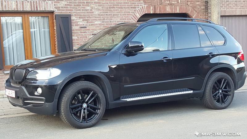

Hier après midi, je suis allée remettre mes jantes d'origine et là .. bingo ... elle ne tremblait plus.
Hier soir, j'ai retrouvé d'autres jantes noires sur internet et je suis allée la faire monter ce matin ... nickel (ce sont des jantes pour E70 dont photo ci-dessous).
J'ai donc remis en vente mes jantes précédentes et je ne veux plus les voir !
Merci à tous pour vos commentaires et aide ainsi qu'à Gastton pour son "copain" de Belgique.
