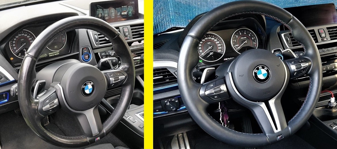

AVANT /// APRÈS :D
Du coup j vais avoir encore un volant à vendre apachere ici :lol:

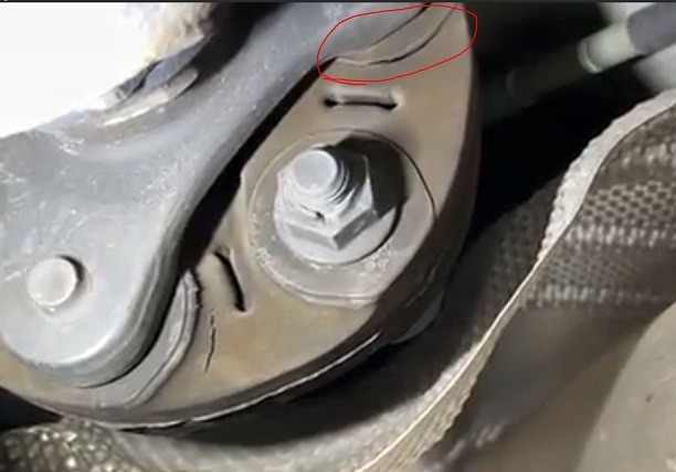

Miss grisette sort de chez le docteur pour une révision / vidange et bilan = Flector ARR à changer :evil:
Bon il faut dire que le gars avant avait un peu trop "gonflé" la puissance et cela ne me surprend guère, il n'y a pas d'urgence mais ça fait quand même ch*# :!:

Tu sous-entends que l'ancien proprio avait fait reprogrammer la voiture ?
Si c'est le cas, as-tu remis la cartographie d'origine ?
De ceux qui n'ont rien à dire, les meilleurs sont ceux qui se taisent...dixit Michel Colucci
Messages : 5725
Re: F20 encore mais de N55 vers B58
Le flector est une pièce d'usure qui prend cher si on s'amuse à faire des départs canons ou des dérapages.
Pas besoin de gonfler le moteur ...

Je connais bien les personnes de cette concession (j'ai plutôt confiance) et lors de cette révision, ils ont prêter une attention particulière à toute anomalie, sur ma demande.
Oui, le flector "en prend plein la g" dans des situations d'abus
Cependant selon le mécano, la situation de remplacement n'a pas d'urgence, elle nécessite juste une attention particulière sur les accel. brutales (adieu le kick-down pour l'instant) le temps de remplacer cette pièce.
Mais je m'en doutai (je voulais juste que ça ne soit pas avéré :oops: )
NOTA : Pas de ressenti sur la conduite actuellement

le flector va être remplacé mi-juin... je ne vais pas attendre car il m'a l'air bien abimé quand même :
Après quoi, il me restera la vidange de boite + les 2 ponts, dans 4.000kms pour avoir une voiture repartie pour 100Mkms :lol:
