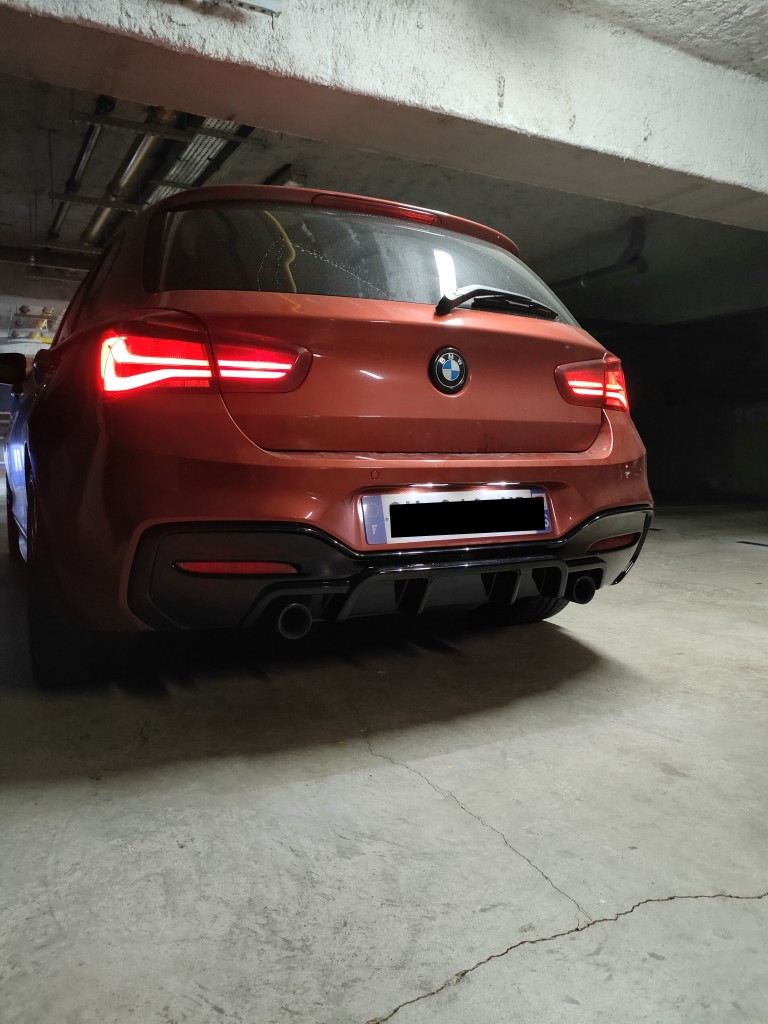

Voilà le silencieux est enfin mit il reste juste à supprimer l'intermédiaire maintenant 😁

classe, tu trouves que tu ne fais pas assez de "barouf" ? :lol:
Re: De retour avec une 120i LCI sunset orange
Sympa ce petit derrière ;)
Pas peur que cela n'interagisse avec la fonction du FAP...le fait de supprimer l'inter ou de le modifier :think:

Sympa :Top:
Par contre garde le bien l'intermédiaire, tu en auras besoin pour le CT :accord:
Un petit jeune au boulot s'est fait recalé sa S3 car intermédiaire manquant :silent: véhicule non conforme et remise en conformité obligatoire pour pouvoir rouler :sexe: :silent:

Pour l'intermédiaire j'ai passé ma golf sans problème l'année dernière. Je suppose que j'ai eu de la chance.
Je pensais que pas que ça posais problème pour le CT sachant que ça ne touche pas a la pollution...
Pour le bruit on va dire que la gamelle de 140i ne fait pas une grosse différence par rapport à l'origine c'est pour ça que je voulais supprimer l'intermédiaire :think:

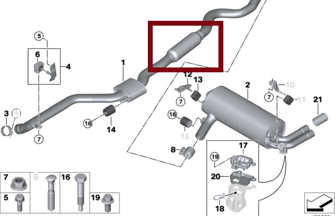

@Outlander 68 pour l'intermédiaire c'est ça :
Du coup oui dans tous les cas découpe obligée.

Bien compris,de garder tout ce qui est en amont (de l'encadré rouge/silencieux central) intact :Top:
Tu as déjà regardé qui en proposerais :?:
Idem pour le silencieux centrale,tu choisirais plutôt un avec diamètre du silencieux (duplex installé) ou
plutôt diamètre en relation avec ligne origine :?:
Au faite quel a été le procédé du raccord de l'échappement (soudure ou bride avec réducteur...autre) :?:
Si tu as des photos du dessous...une fois bouclé 8)

Du coup il y a eu un réducteur (80mm vers 70mm) soudé sur le nouveau silencieux et ensuite soudé sur la ligne.
Je vous prends en photo ça demain
Pour le silencieux central je pense faire du sur mesure aussi, mais chose un peu compliquée les deux extrémités n'ont pas le même diamètre. 80mm en sortie de fap et 70mm en sortie de silencieux central. Je cherche quelqu'un pour le faire la

éventuellement j'ai trouvé ça, mais ça ne va pas tout à fait...
https://www.manomano.fr/p/reduction-80- ... d=26486134
autrement, il faut trouver un inoxier dans ton coin qui te le fera sur mesure....

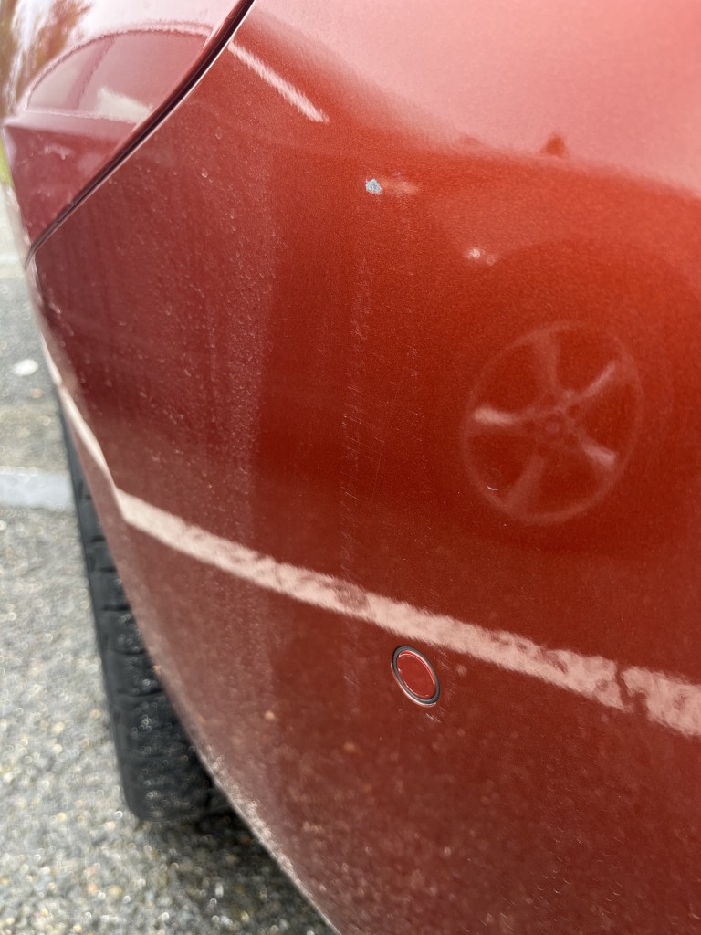

Voilà ça ne m’étais pas encore arrivé après 7 ans de permis. Quelqu’un a voulu embrasser mon beau pare-choc arrière, j’ai du mal à comprendre comment sachant que je suis tout le temps garer au bout du parking…
J’ai clairement pas envie d’immobiliser la voiture et de payer 400€ pour ça… donc ça va être stylo retouche et polissage
Je suis dégoûté

Il y a quand même une belle collection d'empaffés sur cette terre ...
je ne te demande même pas si tu avais une carte de visite sur le pare brise ?
