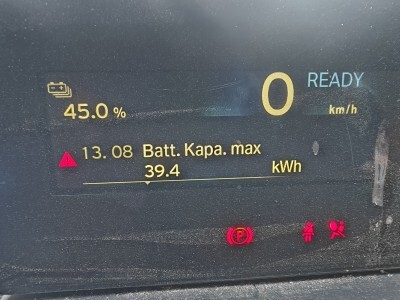

Message par risopo »
Je sais pas si c'est crédible, une perte aussi faible de 2.1% après 61000 km et 4.3 ans :interroge:
Les cellules Samsung SDI (NMC) sont de qualité, l'électronique de puissance aussi.
Ceci dit, ne pourrait-on pas imaginer une capacité nette originelle plus élevée que celle annoncée (37,9 kwh) ?
Si on fait l'hypothèse d'une capacité nette de +1.5, soit 39.4 kwh, la perte serait de 5.8%, ce qui me paraît toujours bon et peut-être plus réaliste.
(hypothèse de 39.4 kwh car c'est la valeur lue dans le menu caché après un upgrade 60Ah ---> 120Ah réalisé récemment par Havrla à Prague)
@Phil-du-lac, qu'en penses-tu ?

Oups je n'avais pas vu qu'il y avait une question :yeuxciel:
Est-ce que ça signifie que le menu caché afficherait une valeur brute ?
