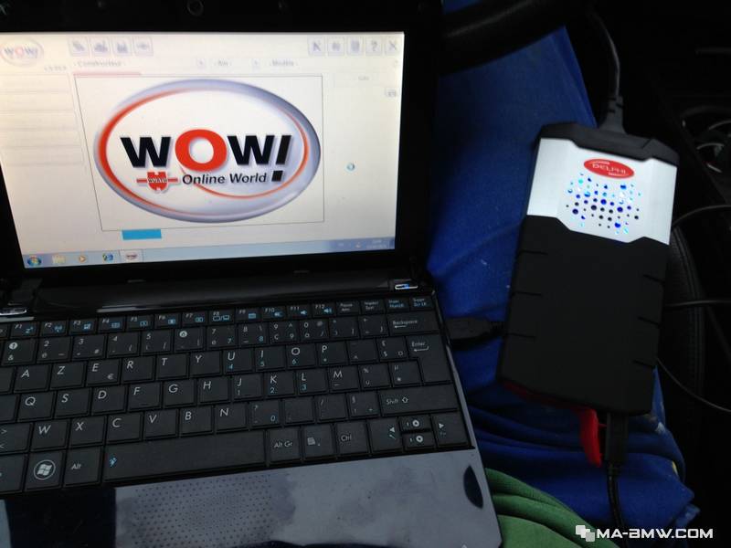

bob l'eponge a écrit :
la procédure étape par étape, avec une interface delphi, et un logiciel wurth:
Quel est ce logiciel!!??
Où est il dispo!? :Top:

1ere image ;)
logiciel wurth, et s'achete ....chez wurth.

Et pour l'interface Delphi, c'est chez Delphi qu'on l'achète ?
ou est ce ailleurs et chez qui ?

tape "delphi e150 s " dans Google et tu aura un tas de liens.
je ne peux que te déconseiller un vendeur eBay, qui s'appelle "diagnostique multimarque" contre qui j'ai du déposer plainte pour récupérer mon blé, car il n'a jamais envoyé l'appareil.
en privé, je peux te donner le nom d'un vendeur sérieux, qui te procurera appareil et logiciel.
