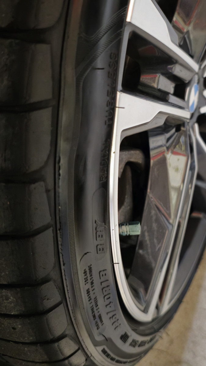

BMW F40-120D
Messages : 160
Inscription : 16 avr. 2024, 11:29
Voiture : BMW F40 - 120D Xdrive
Localisation : Clermont-ferrand
Re: Hernie sur RunFlat est-ce possible?
Message par BMW F40-120D »
voici une photo du pneu, c'est dur de se rendre compte sur une photo mais on voit quand même une légère bosse...
Je pense que je vais faire quelques petits trajets dans la semaine et voir si ça évolue ou non !
d
davcbr
Messages : 4336
Voiture : BMW M340i
Message par davcbr »
La je pense clairement que c'est une hernie ;=)
BMW F40-120D
Messages : 160
@davcbr ok c'est ce que je pense aussi.
Mais c'est vraiment très léger, a peine visible, d'ailleurs j'ai cru a un effet d'optique au début.
C'est vraiment risqué de rouler comme ça ? Je peux pas continuer de rouler sur route a 50/70 km/h et voir comment ça évolue ?
Le risque d'éclatement est vraiment élevé ?
d
davcbr
Messages : 4336
Voiture : BMW M340i
Très risquée oui
Messages : 14746
+1
Et en plus une hernie sur un Runflat qui a un dispositif de renfort interne pour pouvoir rouler à plat et des flancs, toute déformation signifie que la structure même du pneu et sa carcasse ont subi une contrainte très forte!
Runflat de partout ou nulle part, interdiction officielle de pneus de structure différente sur un même essieu et sur les 2 essieux
Donc 4 nouveaux pneus non-RFT
Dans tes dimension en 225/40/18´ 92Y au carré, le choix en * BMW est limité : pirelli PZ4 et Michelin PS4
Après si tu veux te faire plaisir tu as les PS4s et Conti CSC7 aussi en non homologué BMW
Tu n’as le bon indice de charge ! Qui t’a mis ces pneus ! C’est quoi comme modèle !
A vérifier dans l’étiquette de ta portière …
Tu es en 88!!! Ceci explique cela…
d
davcbr
Messages : 4336
Voiture : BMW M340i
@330dMPerf Bien vus, en effet avec cette monte c'est minimum du 92, seul les 16 peuvent avoir des 88, le monteur est clairement un incapable
CORRADOFRANZ
Messages : 1627
Message par CORRADOFRANZ »
Un test en Allemagne, réalisé par deux experts automobiles, a révélé que sur 3000 Runflat montés en seconde monte, 2000 cachaient des dégâts irréversibles.
Température de montage non respectée, machine non appropriée, technicien non formé.
Les hernies font partie des résultantes de la non maitrise technique du montage de RFT.
https://www.reifenfachhandel.eu/runflat ... eschaeden/
