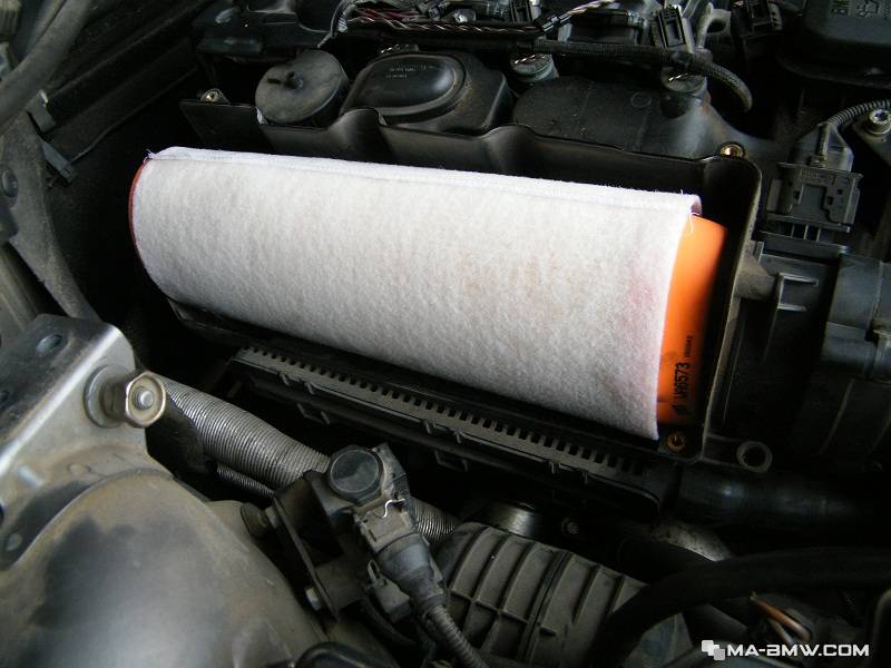

filtre à air

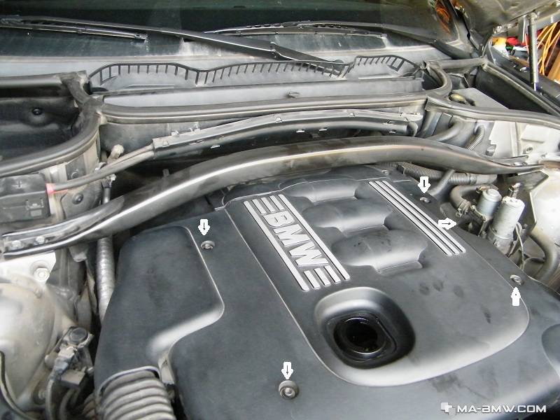

Petite précision enlever la barre stabilisatrice pour enlever le capot du filtre à air
démontage du capot moteur

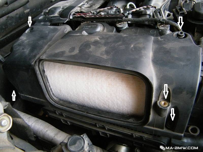

démontage du cache filtre à air

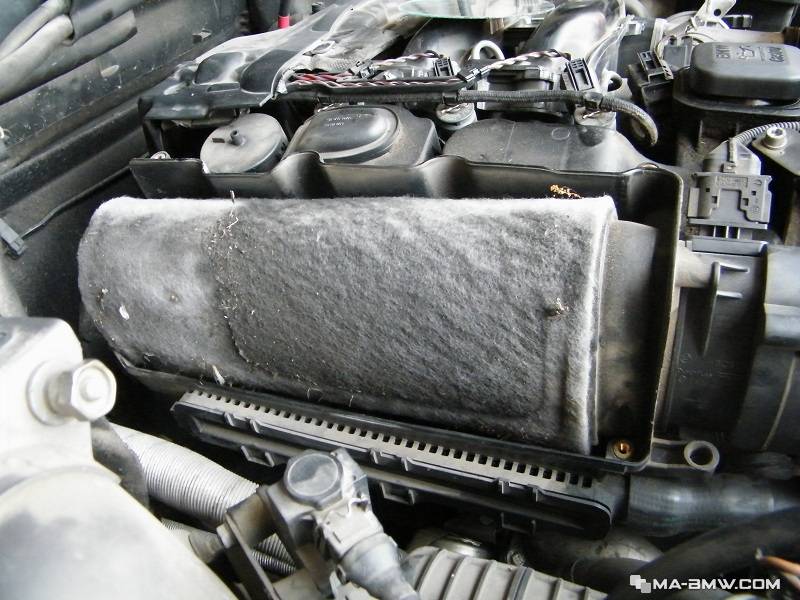

filtre à air usagé beurk ...
remplacement du filtre à air

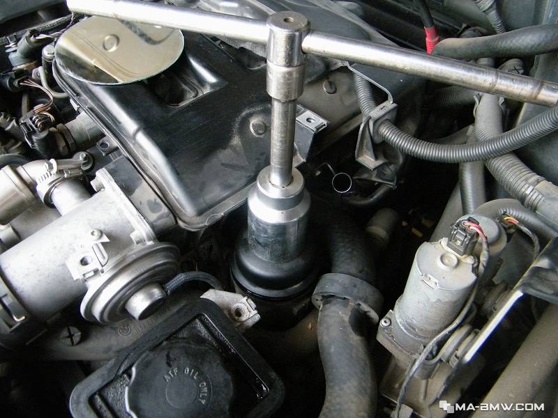

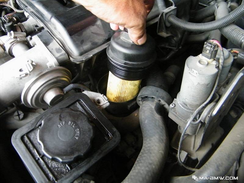

démontage du filtre à huile
changement du filtre

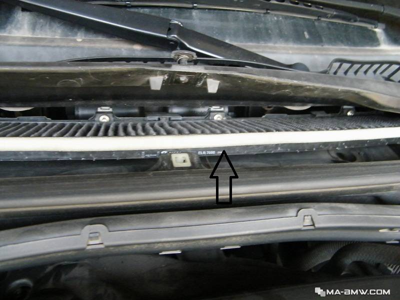

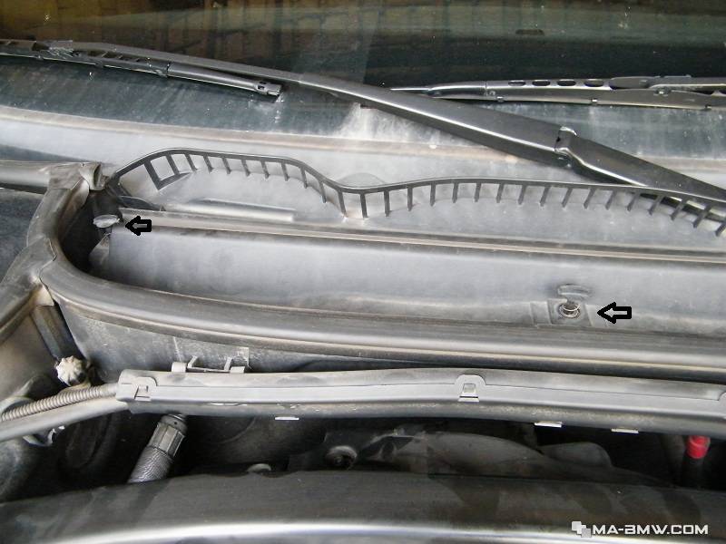

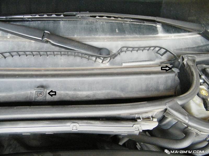

démontage du capot du filtre habitacle
nettoyage du filtre

Petite precision, ce n'est pas une barre stab mais anti rapprochement.

Oui le 177 cv est bien mieux conçu en ce qui concerne le filtre à air qui se retire en deux minutes. Avec ma 150 cv je n'ai jamais du retirer la barre anti rapprochement pour enlever le cache moteur même si la vis arrière est difficile à démonter.

je suis d'accord avec vous la barre "anti rapprochement" n'est pas à enlever obligatoirement, juste
4 boulons à retirer pour gagner un peu de place.

bonjour,
La taille de la douille est de 36 pour le filtre à huile
