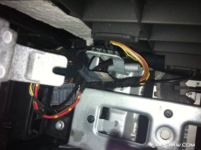

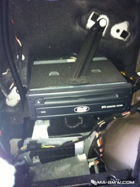

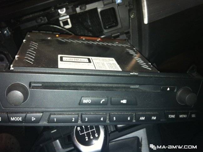

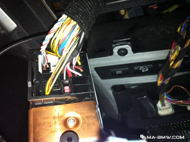

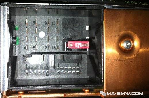

j'ai pris qlq photo , de mon autoradio , à quoi il ressemble le cable du chargeur Cd ?, rien vu dans le coffre et dans l'accoudoir:
la prise à l'arrière de l'autoradio:
l'intérieur de l'accoudoir:
dans le coffre à gauche:
et rien au niveau de la roue de secours
