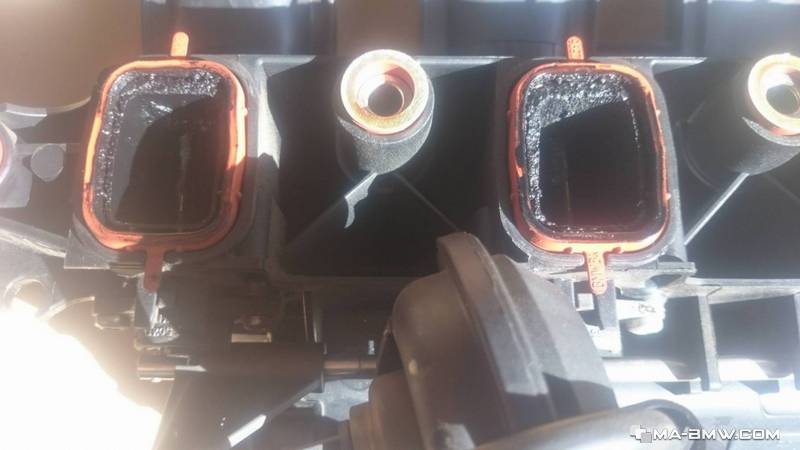

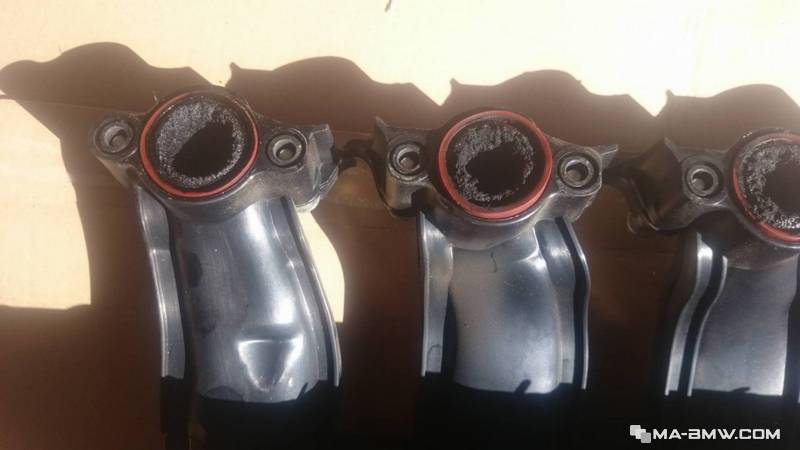

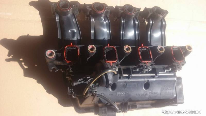

Voilà j’ai décidé de supprimer mes clapets sur un X3 2.0d 2007.
Démonter le collecteur d’admission ne pose pas trop de problème. Démonter dans l’ordre les caches moteur, le collier de la vanne egr et sa connexion électrique, démonter la vis de la jauge d’huile, les trois connecteurs électriques arrière (capteur de pression, électrovanne et rampe common rail), les 8 vis de 10 et les 5 vis de 11 du collecteur et tirer vers le haut le collecteur (la commande des clapets bloque un peu contre une durite d’eau mais ça va.
J’ai démonté le capteur de pression, les clapets et nettoyer le collecteur.
Les clapets étaient plein de calamine donc mettre des bouchons à la place est à mon avis une bonne chose.
Le capteur de pression est remplacé par un neuf. L’ancien est bouché par la calamine et le trou de passage dans le collecteur était bouché. J’ai passé un tournevis à travers.
J’ai changé les joints et remonter tout cela.
J’ai mis 3 heures et demi pour tout cela.
A+.

Ce tuto m'a été bien utile quand j'ai enlevé les clapets sur mon X3 2.0d vers 220.000 kms si mes souvenirs sont bons.
Pour info il n'y avait pas de jeu dans la fixation des clapets. Cependant un des axes de commande commençait lui a en prendre. Le tout fut remplacé par un kit venant d'ebay.
