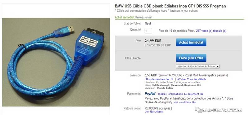

Message par NanarMLV77 »
Bonjour, :coucou:
j'ai acheté il y a quelques temps ce Câble EDIABAS sur ebay, pour faire mes diagnostics:
j'ai mis tout ça hier, sur mon portable, mais impossible de le faire fonctionner :( ; il semble en effet que cela ne fonctionne pas sous Windows 7 à 64 bits. Quelqu'un peut-il me confirmer, ou me donner une astuce pour y parvenir malgré tout ? :study:
Merci d'avance :Merci:

Re: Quelle interface de diag + compteur caché ?
Message par RicardoR »
Quel logiciel utilise-tu ?
De quel logiciel parles-tu ? car pour l'instant j'estime être encore dans la phase "installation" . :(
je suis pas à pas les instructions, et lorsque je veux installer et configurer Diaghead Emulator (page 17/55) : impossible, et manifestement Windows 7, 64 bits semble ne pas lui convenir :x !!!
Je parlais bien de ce logiciel là.
Pour faire marcher le diag, il faut un cable, et un logiciel installé sur un PC.
Donc tu as Diaghead Emulator (fournit avec le cable peut-être ?), et ton problème de compatibilité arrive lorsque tu essayes d'installer ce logiciel, ou lorsque tu essayes de lancer cette application que ça pose problème ?
J'essaye de regarder sur le net voir ce qui peut être fait.
RicardoR
Messages : 703
Voiture : BMW X3 E83 3.0SD & 207 THP 150
Je suis tombé sur cette page : http://forums.bimmerforums.com/forum/ar ... 44927.html.
Certains ont eu les mêmes problèmes que toi, mais d'autres ont semble-t-il réussi à l'installer sur seven 64 bits.
Tu as quelle erreur, et à quel moment ?
Si vous n'arrivez pas à faire fonctionner vos logiciels ou drivers de cable sous un windows 64bits vous pouvez toujours installer un ancien Windows 32bits (XP est parfait pour cela) dans un émulateur.
Cela vous donne Windows XP dans Windows Vista (ou autre).
Pour cela utilisez un émulateur comme vmware (auquel il faut ajouter l'image de windows XP)
Bref un peu compliqué mais une fois fait cela marche bien.
Sinon utilisez un vieux PC portable pour installer windows XP
