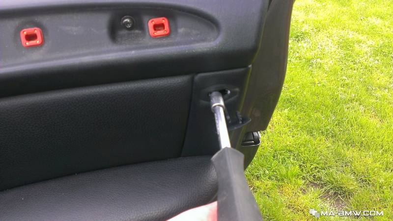

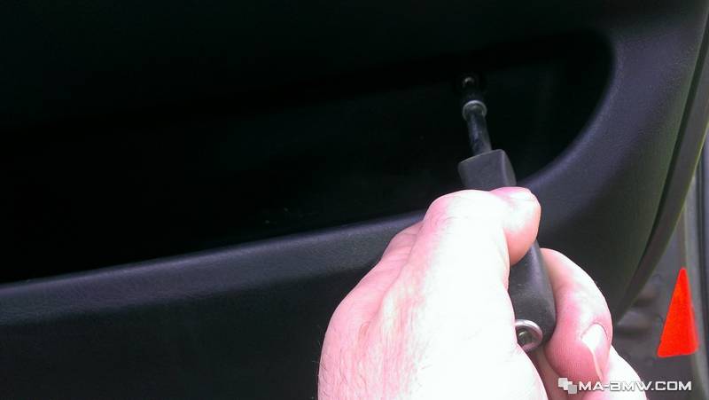

démontage du logo airbags on glisse un tourne vis et on fait levier
pareil pour la garniture
pour l'éclairage inferieur
et le bouton du lève -vitre

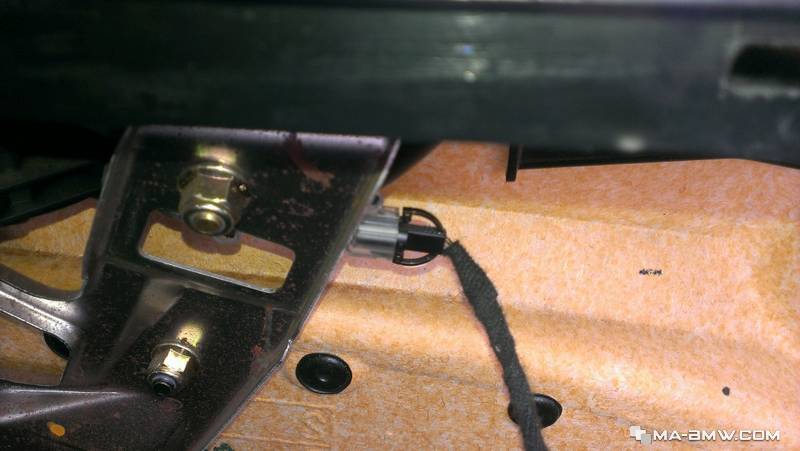

démonter tout les connecteurs

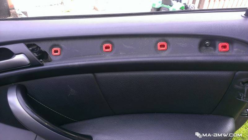

un torx de 20 pour démonter les quatre vis qui tiennent les panneau
on agrippe le panneau par le bas et on tire sèchement pour d'éclipser les agrafes
on fait de même par le haut en commençant par l'avant de la porte (retro) attention il faut pas avoir peur de tirer ca tient très fort

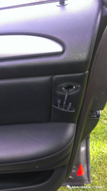

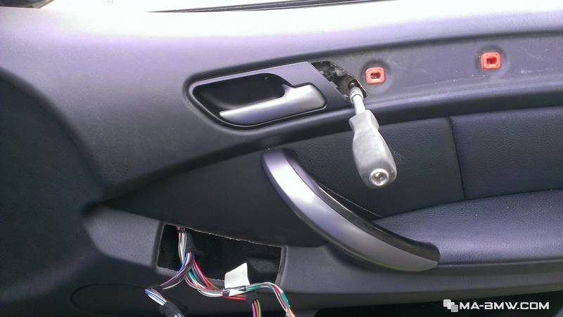

a ce moment on se retrouve avec le panneau accrocher au centre par une agrafe unique et il faudra donc le soulever pour le dégrafer complètement en le tenant par la poignée comme sur la photo
toujours en tenant le panneau avec une main par la poignée on enlève le petit éclairage du levier d'ouverture, avec l'autre main bien sur!! on pince et on tire
et le câble d'ouverture on le bascule vers l'arrière
et voila le travail !! cette opération semble compliquée la première fois, mais allez y sans crainte les agrafes sont très solides et il n'y a pas de risque de casse si on
est un peut consciencieux . Temps total du démontage 10 min

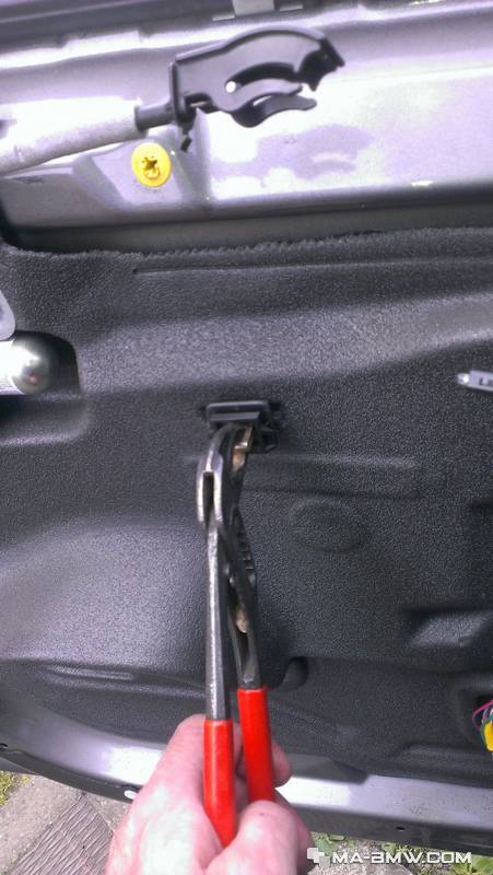

avec une pince récupérer l'agrafe centrale qui reste sur la porte
et reposez la sur le panneau par glissement du bas vers le haut la partie intérieur conique dirigé vers la porte bien sur

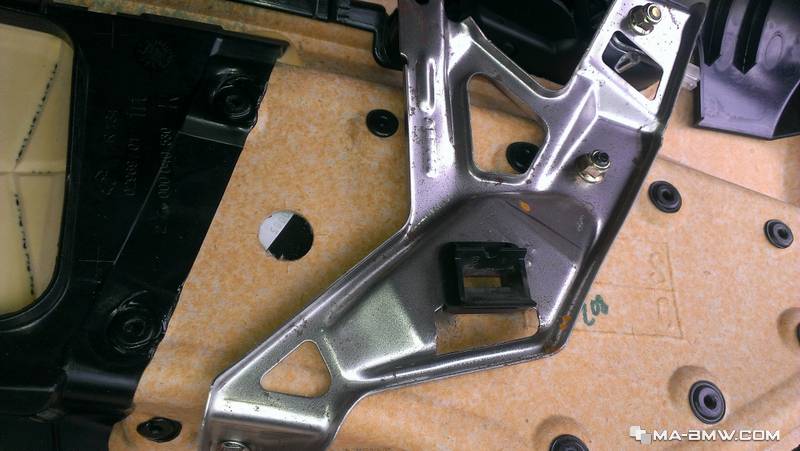

démonter le haut parleur d'origine
confectionner une cale pour de surépaisseur pour le montage du nouvel HP pour moi 20mm
petite astuce tracer un rond de 190 mm et lui rajouter trois "oreilles" grâce au support d'origine attention toutefois a la position des vis, elles ne sont pas a 120° sur la circonférence mais un peut désaxées. On pourra donc faire deux pièces identiques mais elles s'utilise en "miroir"
fixer son HP avec sa cale sur la porte en utilisant les cages d'origine, prévoir bien sur des vis plus longue
