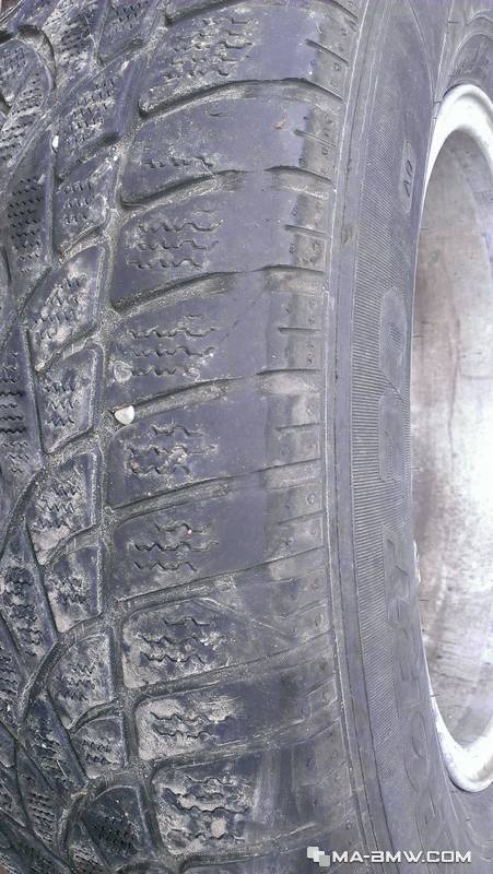

puis surtout après quelques milliers de kms usure des pneus intérieur et des jambes en X du plus belle effet :lol:
je vous passe les détails du cric démontage de roue et calage du véhicule sur chandelles

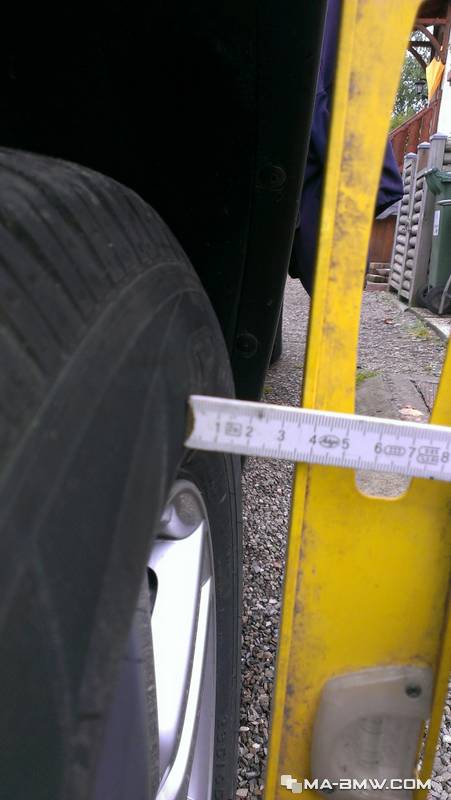

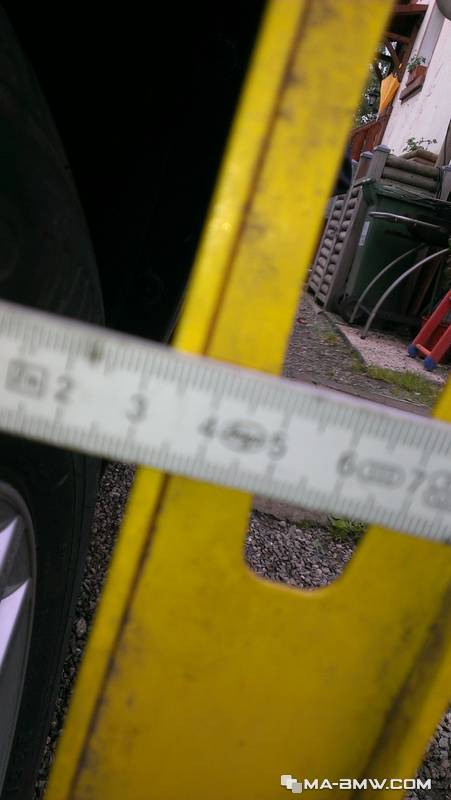

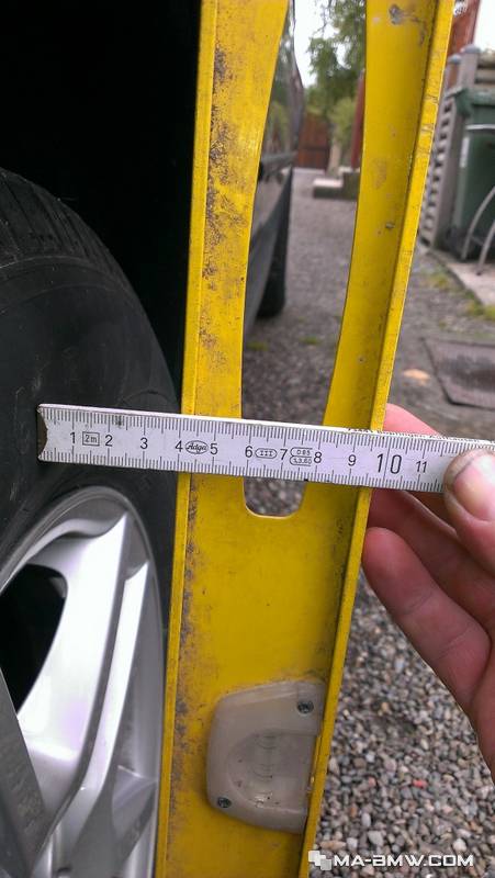

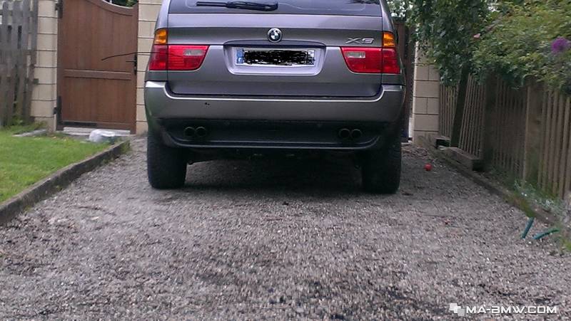

d'abord le symptôme pneumatique , flagrant !!
ensuite mesure

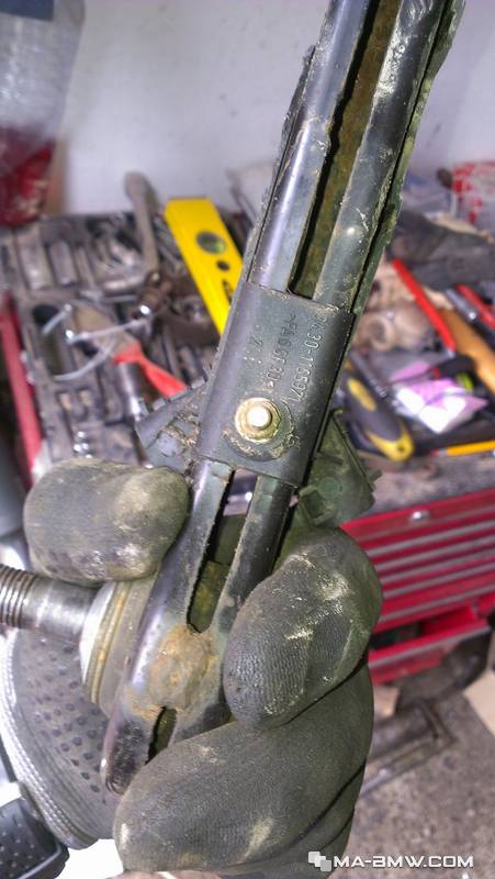

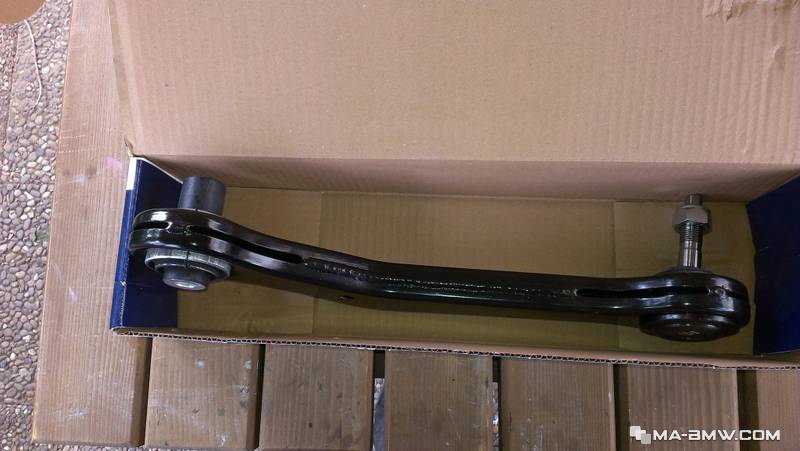

la pièce en défaut et la nouvelle de chez hellotec,produite par AYD commandé sur la bay allemande
ref 94BW02712 pour le droit et 94BW02711 pour le gauche

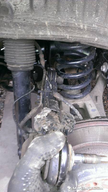

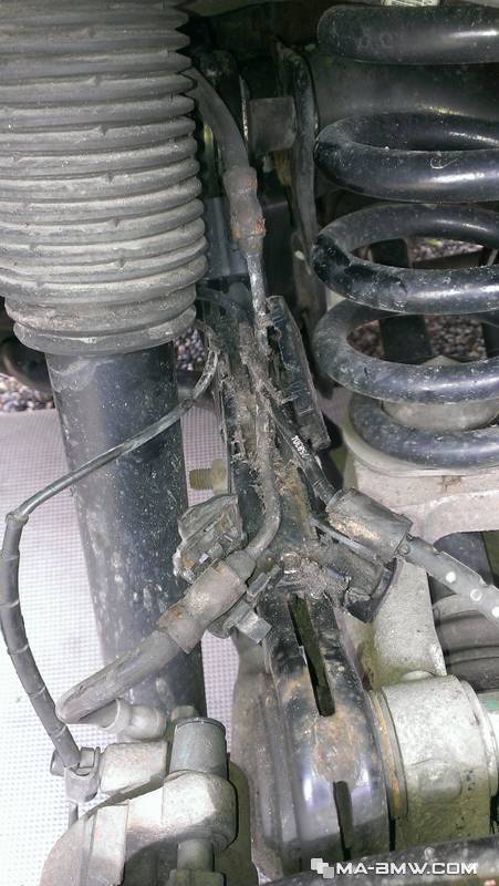

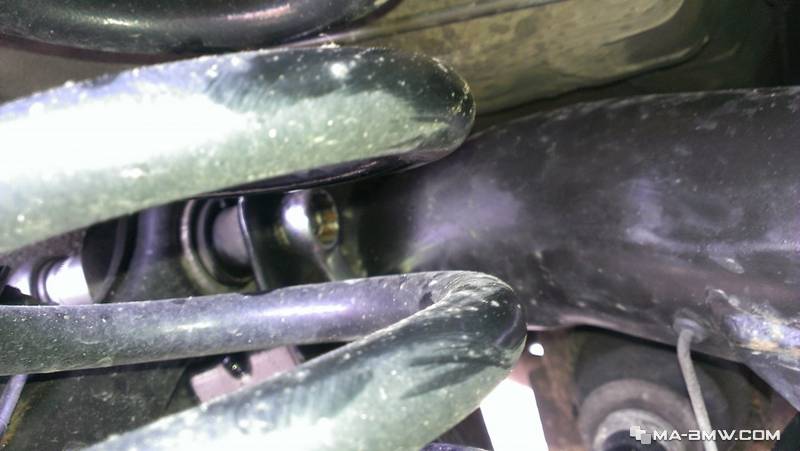

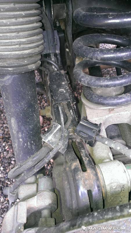

on commence par liberer les cables et les durites des passes fils a l'aide d'un tournevis fin

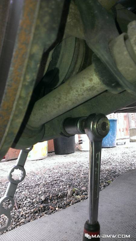

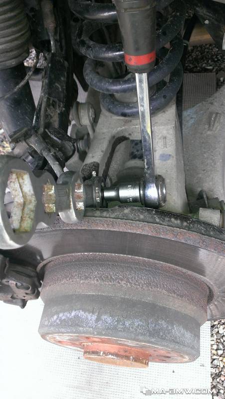

commencer par démonter la rotule
un cliquet douille 10 6pans et u clé œil de 21
débloquer avec la clé MAIS desserrer avec le cliquet

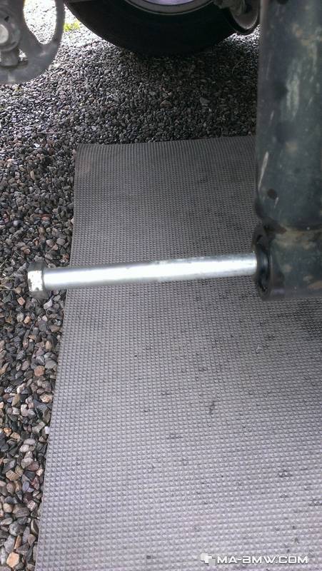

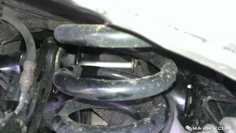

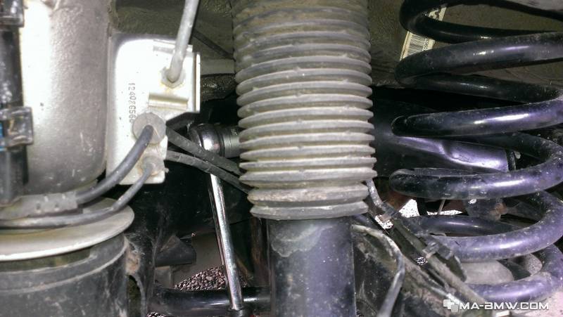

démonter le silentbloc arrière cliquet de 18 et œil de 18
l'accès est pas super

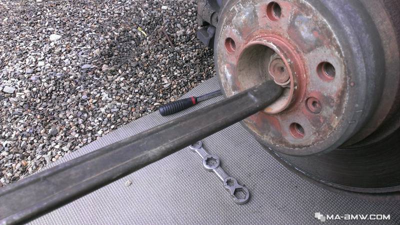

avec un levier pousser le moyeu vers le bas et retirer la vis du silentbloc

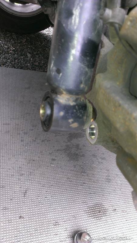

démonter la vis inferieur de l'amortisseur et le dégager sur le coté
cliquet de 21 œil de 21
pousser le moyeu vers en bas avec le levier et dégager le bras de suspension attention aux fils et durites
changer le passe fil de l'ancien au nouveau et remonter le tout en sens inverse
nouvelle mesure véhicule juste posé sans bouger
pareil après marche av/ar pour la remise a "niveau"
on a gagné 5mm et plus de jeux bien sur
le carrossage est revenu dans les normes

En regardant de plus près, si les deux partent d'un défaut de 40 mm le résultat final est différent,
Tofx5 gagne 40 - 32 = 8 mm ou 5mm après "tassement"
Mecan'x gagne 40 -18 = 22 mm ( on ne sait pas après "tassement")
Bien sur il n'est pas certain que les deux ont une monte identique et ont pris exactement sur le même diamètre et même pression ? Même si il y a des à peu près, la différence est quand même importante entre 8 et 22 et peut s'expliquer en raison de la situation des axes des deux pièces et je me demandais si le cumul des deux opérations cumulerait aussi le rattrapage ?
J'ai mesurer le mien pour voir avec des jantes en 17" et en mesurant bien sur le "ballon" du pneu à la pression de 2.2 je lis 29 mm. Ce qui me parait une usure normale car à 140 000 je suis entre les deux meilleures valeurs de 18 à 32 et n'ai pas d'anomalie pneumatique visible. Donc pour moi ça reste à surveiller et devrait tenir encore une année ou plus.
tofx5
Messages : 611
Inscription : 09 déc. 2012, 09:35
Voiture : x5 e53 2004 3.0d pl / R1100s 2003
Localisation : alsace 68
Re: Tuto:remplacer bras suspension ar x5
Message par tofx5 »
salut grenox
tes remarques sont tout a fait justes
sur le bras de suspension on parle d'une rotule montée "rigide"
l'articulation inferieur est un "rotule dans silentbloc", si je ne me trompe, chargé en graisse, qui fait articulation
donc il est clair quand cas de défaillance l'inferieur donneras plus de défaut que le bras (en regardant les photo de mecanix tu vois la différence des diamètre et donc a l'écrasement je te laisse imaginer)
les points d'encrage ne sont pas aux mêmes endroits, ca joue aussi . les mesures, de mon coté, ont été effectuée dans une allée gravier et donc pas a niveau !! elles sont vraiment la que pour une indication de résultat
paradoxalement mon niveau verticale (monte 17" 2.2 pression) posé sur le ballon et sur le bord de l'aile ar était nikel, avant et après démontage, et tassement. (marquage au sol et sur pneu et aile pour retrouver les condition de mesures etc ...........)
maintenant qu'il a roulé je referais des mesure sur un sol plus stable, histoire d'avoir des références peut être un peu plus fiables
on remarquera aussi que l'usure des deux pneus est différente, du fait des encrages !!
mecanx est en X verticale (usure douce)
moi X "horizontale", c'est a dire du pincement vers l'avant (usure agressive de la pointe du pneu)
la seule chose en commun, le défaut de carrossage négatif (visuel)
il est vrai aussi que nous avons eu la même mesure de défaut 40 mm, qui pour moi est un pure coïncidence

Elle est pas mal ta clé à œillets Tof , j en ai jamais vu comme cela avec 4 trous différents :shock: :Top:
C'est une clef suisse :D . Pratique partout mais efficace nulle part. Suivant l'œil que tu utilises le couple est faible et l'encombrement est parfois gênant.
