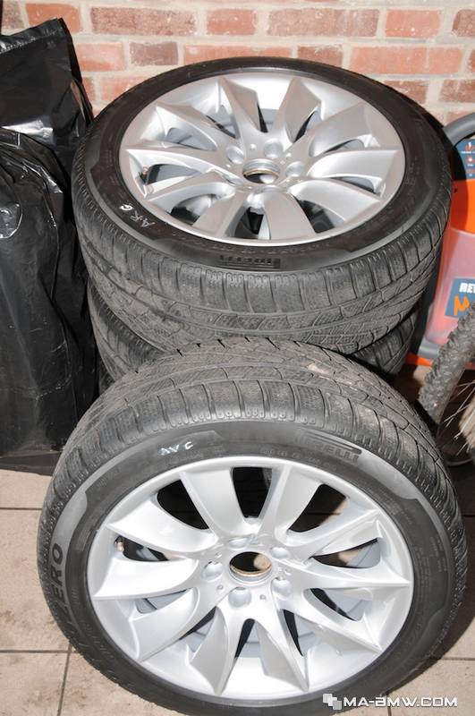

La photo repond repond a ma question de compatibilité des jantes style 329 et 4 pneus 245/45/18.

Merci KLAWAL pour ton aide dans ma recherche.
J'ai pu acheter les 4 roues que tu m'avais donner dans l'annonce.
La personne a qui j'ai pu faire affaire est quelqu'un de vraiment trés ,trés sympa .
Je les ai recuperer aujourd'hui ,elles sont venus par un transporteur du nord de la France a Lyon.
La dimension des jantes est celle que je recherchai: 8X18 ET 30 les quatre.
Et 4 pneus en 245/45/18 M+S 100 V.
Me voila pret pour l'hiver :D
