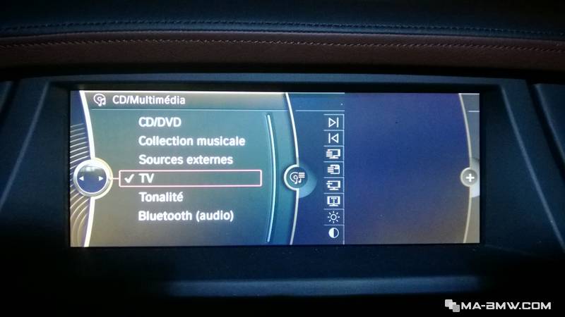

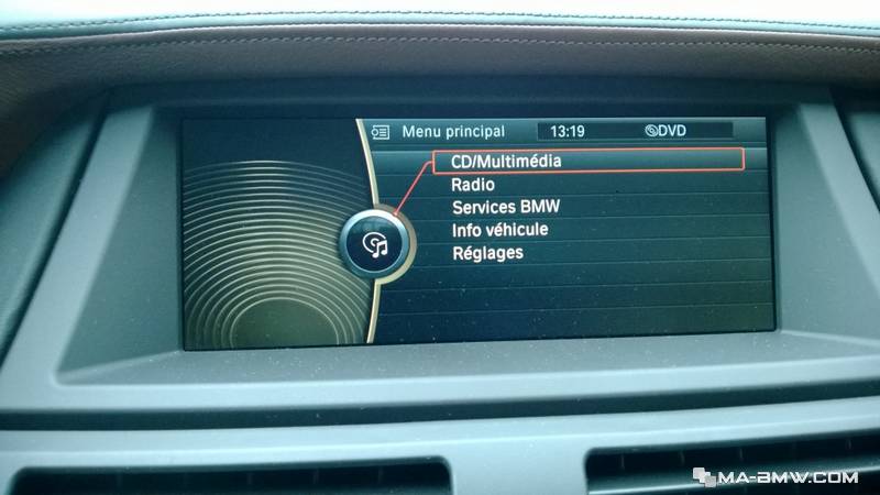

je viens de rajouter camera de recul, bluetooth, gps ( seule l'antenne et un petit module bimmer a été rajoutée), voice control, connect drive, et j'avais dejà la télé et le PDC
avant
apres
il me manque plus qu'un micro qui me semble t-il est tres facile à installer dans le plafonnier
