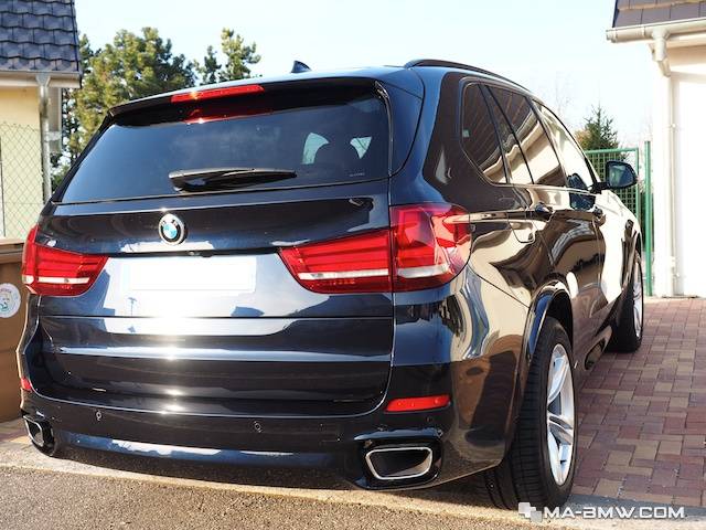

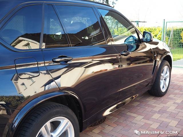

Voila, après 12 heures de travail, voici le résultat. Je suis assez fier pour une premiere, mais je n'en peux plus... :pale: je suis crevé. J'aurais bien mérité ma bière
Merci a tout le forum, pour toutes les infos glanées de ci et de là. Je crois que je n'ai jamais eu une voiture aussi bien préparée...sans me vanter... 8) Certains cc devraient prendre des cours....

Beau travail :Top:

Bravo SUPER :Top:
Merci pour les photos, il te reste le dressing des pneus : Mouhah:
Il est beau ce X5 :Top:
