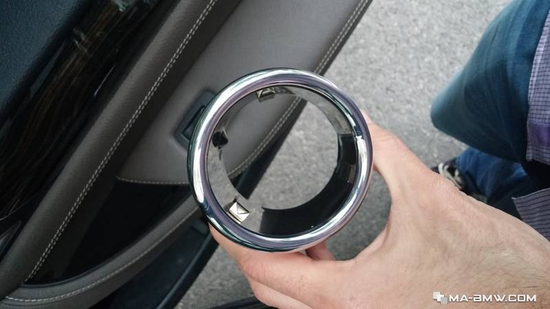

Bonsoir
J'ai acheté 2 embouts sur salesafter impossible de les mettre
Mauvaise référence ? Ils ressemblent à ça

C'est quoi qui coince ?
J'ai mis celui de mon ex e83 sur mon f25, il y a dedans des sortes de languettes en acier qui sont cencees coincer l'embout sur la sortie de pot. Il faut parfois les tordre un peu qpour que ca passe ( pas trop sinon, tu le perdra ! Ca m'est arrivé ! )
A condition que ca soit le meme principe sur les 2 embouts sur les 3d ?

A l'intérieur il y a des sortes de petit pont en.métal 3 au total et impossible de l'enfoncer ca bloque assez rapidement .

Bizarre c'est passé comme une lettre à la poste après une 2ème tentative
Les pots devaient être chaud donc distendue

Apres, on n'est quand meme pas obligé d'aller en concession pour monter ce truc !
Il y a 3 sortes d'ergots ressorts qui font pression sur le tube de pot pour a la fois centrer l'embout et le coincer.
Il suffit que d'origine les ergots soit un oeu trop sortis pour que ca coince, ou bien il faut positionner l'embout de travers pour forcer les ergots un par un et non pas les 3 en meme temps !

mettre un peu de savon pour que ça glisse un peu mieux :idea:
