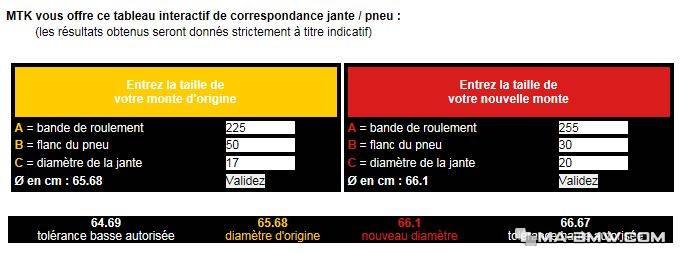

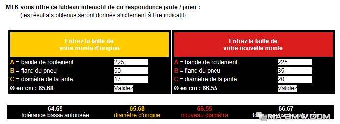

Effectivement, quand le diamètre des jantes augmentent, la hauteur des pneus diminue.
A l'arrivée, les roues ont pratiquement le même diamètre et donc la même circonférence, sinon les constructeurs devraient prévoir des rapports de boites différents selon les tailles de pneus, pour une motorisation donnée, ce qui est irréalisable commercialement.
Et même quand les jantes grossissent, les pneus proposés ne sont pas forcément plus larges que d'origine, spécialement à l'avant.
Exemple sur ma F31 320D.
Monte standard en 225/50R17 à l'avant et l'arrière.
Taille maxi homologuée 225/35R20 à l'AV et 255/30R20 à l'AR.
Si on compare les diamètres des roues (et donc leurs circonférences) en 17 et 20" à l'AV (même largeur), on obtient:
Et à l'AR (on passe de 225 à 255 mm), on obtient :
Donc, indépendamment des notions de confort (en -) et de tenue de route (en +), c'est aussi un aspect marketing lié à l'esthétique recherchée qui pousse les constructeurs à proposer des jantes de plus en plus grosses (en option tant qu'à faire).
