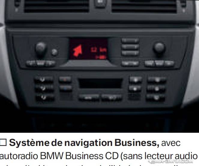

Sur mon X3 E83 de Mars 2007
Equipé d'origine avec
petit navigateur business
+ Chargeur DVD dans l'accoudoir central
Je souhaiterais l'équiper avec un GPS montage idem origine sur le dessus de la planche de bord dans le boitier central
Fonctionnant sous ANDROID
En effet une grosse majorité sont proposés sous WIN
Quelqu'un a t-il de l'experience pour un tel équipement?

Le navigateur BUSINESS n'indique que des directions avec des fleches ainsi que des distances et sur un petit écran monochrome orange sur la façade sous les aérateurs centraux
C'est quand même pas terrible! :(
Je veux un vrai GPS avec plan en couleur
Je préfère ANDROID pour utiliser WAZE :bounce:

Dans mon cas, dois-je trouver un autoradio X3 standard avec lecteur audio,car le mien est relié au chargeur de DVD entre les sieges AV?
C'est pourquoi je cherche de l'adaptable...... Et les conseils d'ames charitables qui auraient fait la modif :D
Je ne veux pas perdre certaines fonctionnalités:
Commande au volant
Fonction ordinateur (conso......)

Il me semble bon de rappeler que
- un retrofit GPS Pro de 2007-2010 - c'est 2500.00 euros le tout, en neuf, OEM chez BMW (et non pas 500 euros pour les models anciens:) a ce prix la, il n'est pas a jour - c'est le DVD que l'on change)
- Il existe de nombreux postes dans la bonne section du forum concernant l'installation d'un GPS tactil a la place de la boite a gant, sur le TDB
- il permet meme d'installer une camera de recul et tous les logiciels GPS de ton choix
- tu as un GPS business, donc toutes les connectiques dont tu as besoin sont deja presentes
- il faudra supprimer ton chargeur CD et ce n'est pas optionnel
Je ne vois pas trop en quoi le systeme d'exploitation est si important pour ton GPS - c'est les logiciels installés dessus qui le sont AMHA :)

ok ok - si il n'exite que WAZE et pas d'autre logiciel qui font la meme chose, je m'incline (je ne connais pas WAZE)
Maintenant, tu n'as qu'une seule entrée aux sur l'auto radio.
et si tu ajoutes un GPS, il faut bien le brancher sur l'entrée "Aux" de l'"autoradio" pour avoir le son dans les enceintes
il te faudra alors supprimer le Chargeur CD (... qui utilise la fameuse et unique entrée "aux") pour libérer la prise et te brancher dessus

Donc le seul moyen de branchement est sur la prise auxiliaire
Voilà pourquoi il faut enlever le chargeur déjà sur cette prise.
Les options:
Soit que je retrouve un autoradio classique avec chargeur en façade en remplacement de mon autoradio BUSINESS
Soit que je supprime mon chargeur en laissant mon business.
Pourrai je garder mes commandes au volant?
