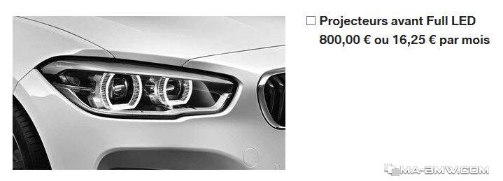

je suis en train de configurer une série 1 pour ma femme et je m'aperçois que les lave phares ne sont pas associés au projecteur full led (5A4).
faut il les prendre ?, le correcteur d'assiettes fait il partie des full led ou du lave phares ?
Merci pour vos éclairage :bounce:
Re: Full led et lave phare ?
Les correcteurs d'assiette et les lave phares sont associés techniquement et légalement aux projecteurs xénons.
La technologie différente des projecteurs full led ne semblent pas nécessiter leur présence.
Mais à vérifier quand même.

Oui , mais par exemple sur les X 4 il y a possibilité d'avoir les lave phares avec les full led :scratch:

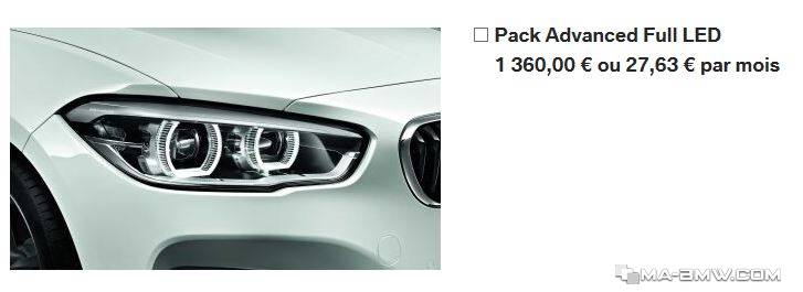

Le fait d'avoir des lave phares permettant d'avoir des optiques propres ne peut pas nuire.
A 300€ l'option, ça reste abordable.
Mais contrairement aux xénons, ce n'est pas indispensable ni obligatoire.
Tu peux noter d'ailleurs que sur le configurateur comme dans le catalogue de la série 1, les photos montrant les projecteurs full led ou le pack full led ne fait pas apparaitre de lave projecteurs.
