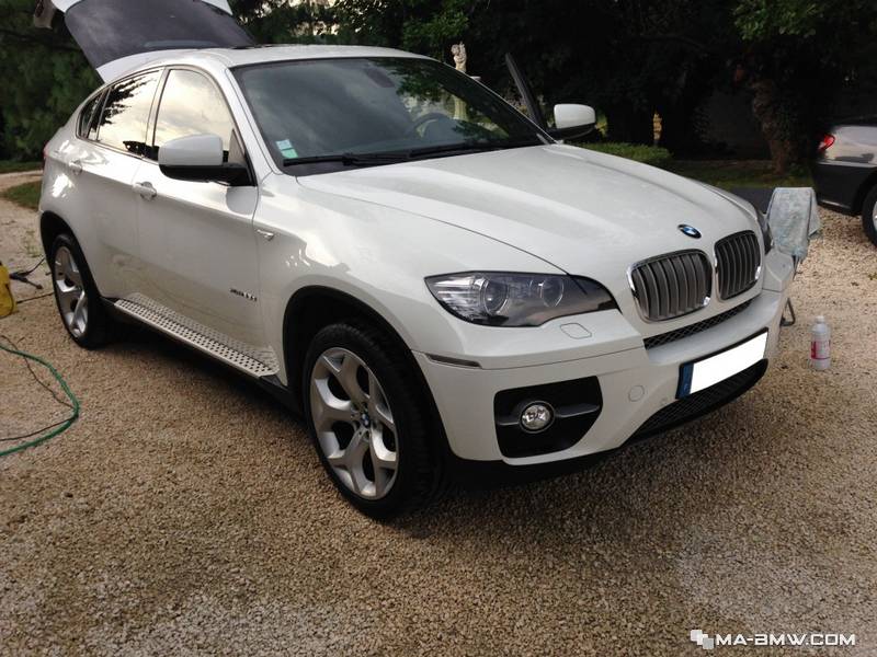

On commence par un bon nettoyage extérieur
Puis on s'attaque au jantes

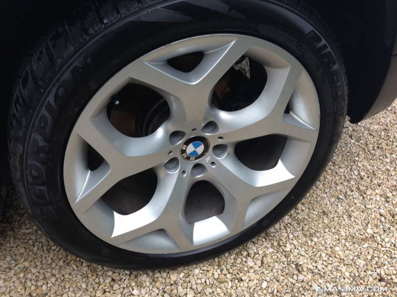

Avant
Après

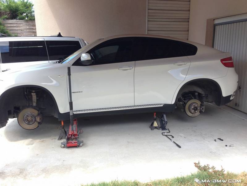

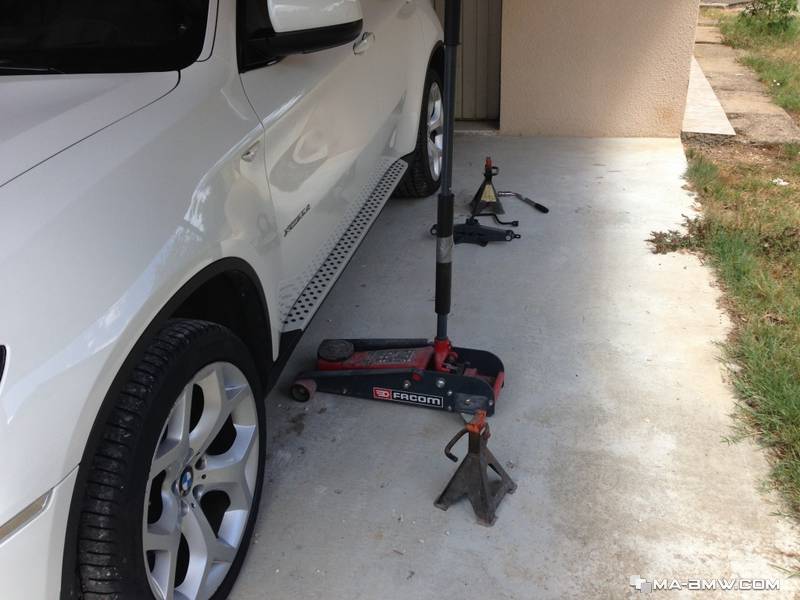

On gare la bête dans un endroit bien plat et on sort le matos de levage
Desserrer les roues /!\ attention à l'écrou antivol, j'ai cassé le mien lors du remontage sujet à cette adresse: viewtopic.php?f=30&t=23056
et placé les cric au point de levage, levé, placé les chandelles dessous par sécurité
Finissez de dévissé les goujons et enlever les jantes :twisted:

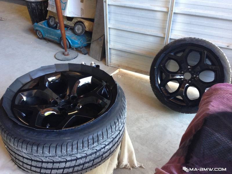

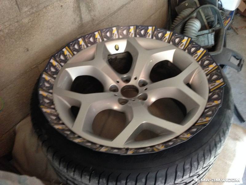

Prenez votre jante, placé la sur une table, dévissé le bouchon de valve, camouflé le avec un peu de scotch, sortir l'insigne BMW et placé les cartes fournis avec le kit pour camouflé le pneu
On passe un dernier coup de chiffon sec et on passe la première couche d'accroche et on la laissé séché 15 minutes
Je vous conseille de peindre quand il n'y a pas de vent et à la lumière du jour, ensuite pour la deuxième couche je vous conseille de chargé un peu jusqu’à avoir un effet brillant, /!\ attention au coulure !! On laisse séché encore 15 minute.
Puis on en remet encore une couche assez chargé, en faisant toujours attention au coulure !!
Je me suis arrêter à 3 couches, car j'ai bien chargé les deux dernières pour avoir un effet brillant et une couche de plus aurais fait des coulures ! ;)
Attendre minimum 4 Heures pour le séchage à l'abris du soleil et remonté les deux jantes, attention lors du remontage en vissant les goujons mettre un chiffon doux autour de la douille pour ne pas abîmé le plastidip ! ;)
Voila il ne vous reste plus que l'autre côté à faire !

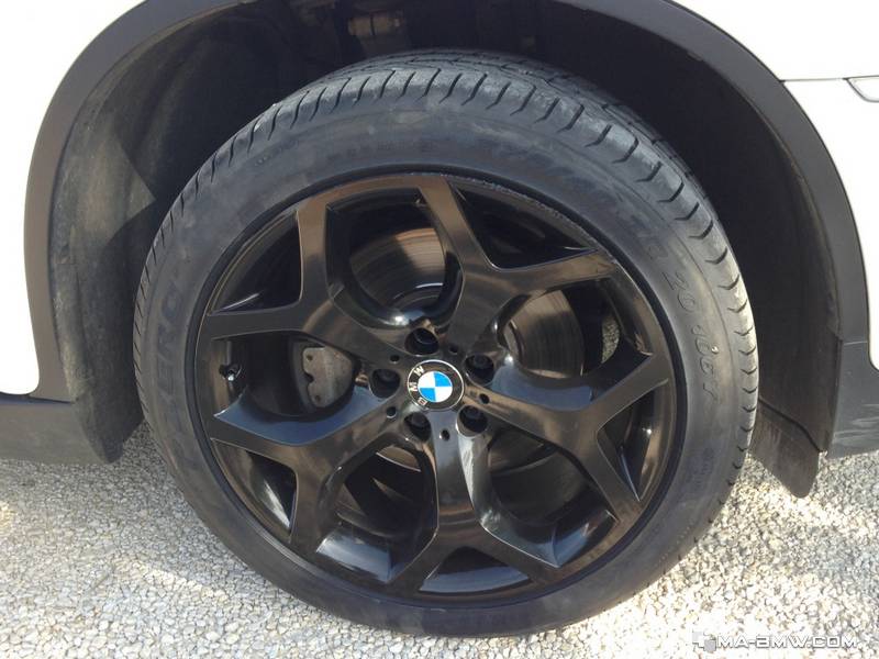

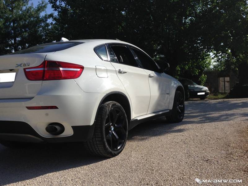

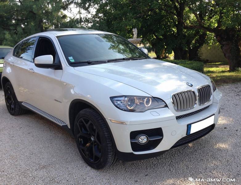

Photos du résultat :
Conclusion, plutôt positif, la préparation est simple et rapide, l'application reste assez simple en faisant attention au coulure.
Le point négatif, j'ai pas l'impression que ça soit vraiment très très solide, ça tien très bien, mais je ne m'amuserais pas à passé le karcher dessus comme un dingue !
Mais niveau look, c'est tout simplement superbe, j'aime encore plus ma voiture ! :heart: :heart:
