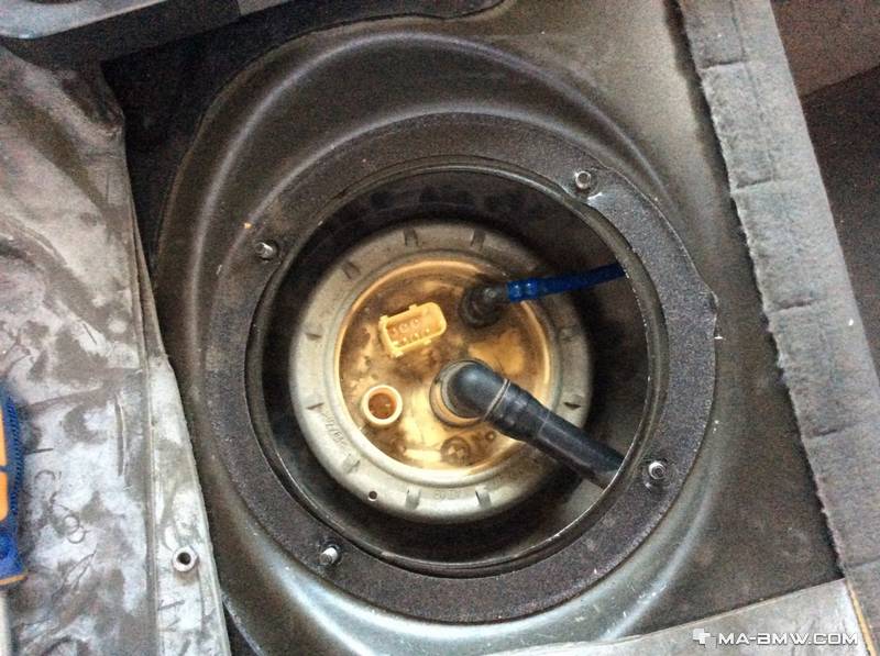

Mon indicateur de carburant ne fonctionne plus, et d après ce que j ai lu dans d autres topic cela provient souvent d un problème de connection ou de fil coupé. J ai donc démonter la banquette arrière et retirer le cache côté passager. Et là je bloque ....comment retirer ce cerclage gris qu'on voit sur la photo ?
D'avance merci pour votre aide.

Si tu parles de 11 il est décrit comme bouchon fileté...
Il existe dans le commerce des clés pour pompe à essence
Par exemple
Ou a bricoler un outil :D

En tapant prudemment avec marteau et chasse goupille sur une des "cannelures" ça devrait sortir :study:
